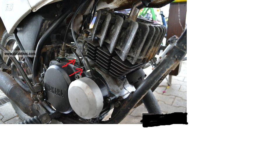

Rdino":2sr7fctm schrieb:Hallo xxhamudixx
Die RD hat einen Seilzugverteiler.Das heißt das ein Seilzug vom Gasgriff in den Verteiler geht und dann jeweils einer zum Vergaser und einer zur Ölpumpe.Wenn die Ölpumpe stillgelegt ist und ein Zug ausgebaut ist kann sich die Hülse im Verteiler verkanten und auf Vollgas stehen bleiben
