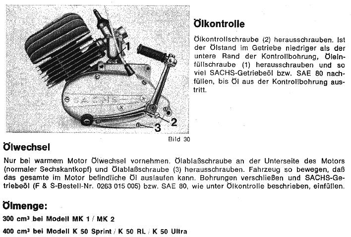

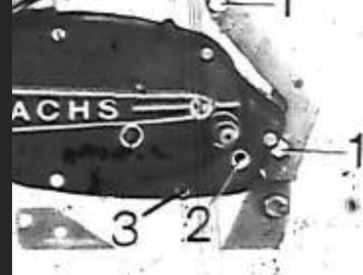

Welche Schraube ist die Ölablassschraube ist, und welche die Ölkontrollschraube und wie viel Öl muss in den Motor ?
(Bitte genau beschreiben, wo die schrauben sind oder die zahlen benutzen falls möglich)

Der Motor ist ähnlich. Schraubenpositionen und Vorgang Ölwechsel kann hier entnommen werden.
Füllmenge: SAE 80 GL 2/3 mineralisch ca. 450 ml.
