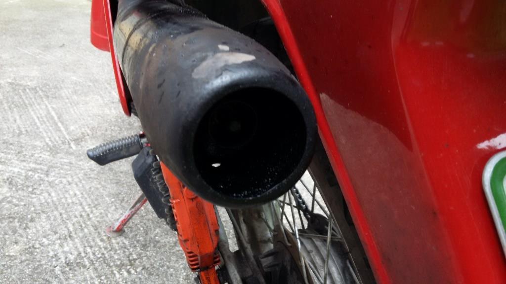

So, also letzte Woche habe ich das Moped ausgiebig bewegt...gute 800km von Mittwoch bis Sonntag 8)

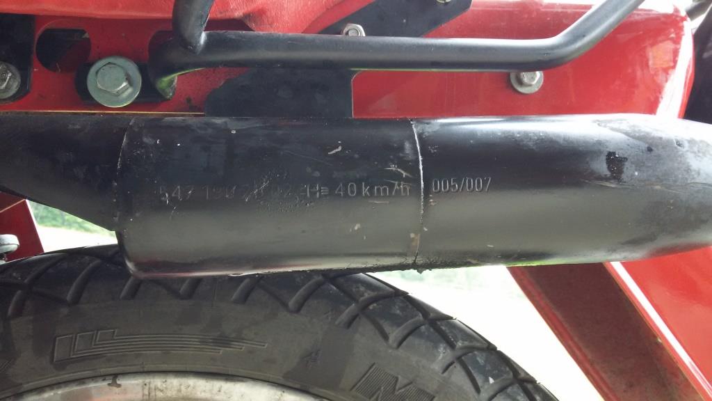

Ab der Hälfte hat sich im Auspuff wieder richtig viel Öl gesammelt...siehe auch die Fotos.
(Mich wundert übrigends dass auf dem Auspuff 40km/h steht, ist eigentlich der origianle und in der Betriebserlaubnis steht auch 50km/h).
Das tropft dann runter auf den Stoßdämpfer und die Felge und versaut das ganze Moped.
Ich hatte ab der Hälfte der Strecke auch richtig Leistungsverlust. Vor allem am Berg waren mir die Kreidler, Simson und Zündapp haushoch überlegen. (Alles original Mopeds ohne Tuning.) Obwohl ich mit dem Sachs 50/5 AKF mit Abstand die meisten PS habe und als einziger 5 Gang.
Ich kann's mir nicht erklären...
Gestern nach der Rückkehr habe ich den Auspuff zerlegt und rund um den Auspuff-Einsatz waren gute 50ml ölige Brühe drin.

Wie viel km hat der Motor insgesamt gelaufen? Wurde er schon mal überholt? Sind die Motorenkomponenten original und richtig eingestellt? Drehen beide Räder frei? Stimmt die Kettenspannung?
Ein ordentlicher Sachs 50/5 AKF läuft sehr gut - egal ob in der KX 5 oder XE 5. Irgendwas stimmt bei Dir nicht. Ich vermute jetzt einfach mal, dass Kolben und/oder Zylinder verschlissen sind.
