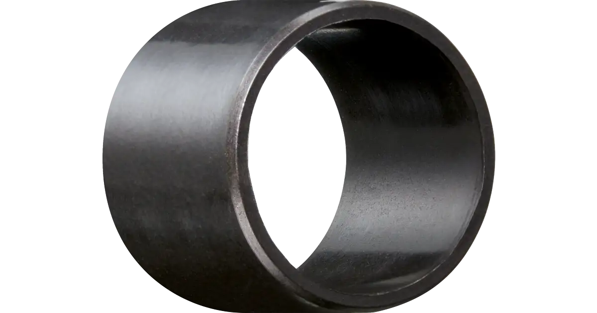

Läßt sich da eventuell aus einem Gleitlager was bauen?
Aus sowas zum Beispiel:
Bei Bedarf kann ich da was anfragen.
Dann bitte ich um eine Nachricht per PN.
Die Dichtungen sind aus Kunstoff umd haben an einer Seite eine Öffnung so wie bei einem Kolbenring. Es scheint sehr hartes Material zu sein vielleicht POM,PM, PA ich weiss es nicht. Muss Ja verschleissfest sein. Ich bräuchte 20 Stück und wenn sie günstig sind würde ich auch 30 nehmen und 10 auf Reserve legen. Ich denke die meiseten Ultras die heute noch runfahren haben unwissender Weise gebrochene oder nicht mehr dichtende verbaut. Im schlimmsten Fall fürht das zum klemmen der Gabel oder zum Riefenziehen im standrohr wenn sie runterspringen.Ich würde jedem empfeheln da alle 10 Jahre mal nachzuschauen um Folgeschäden zu vermeiden.
Ich glaube aus einem Gleitlager kann man das nicht bauen ist zu hart denke ich.Das Material braucht gute Gleiteigenschaften um keine Schäden im Standrohr zu verursachen und nicht zuviel Reibung.
Ein Gleitlager ist doch genau dafür ausgelegt möglichst wenig Reibung zu haben.
Oder interpretiere ich da was falsch?
ok ich kenne mich da gar nicht aus sorry bin Laie war nur eine Vermutung bitte um Entschuldigung !
