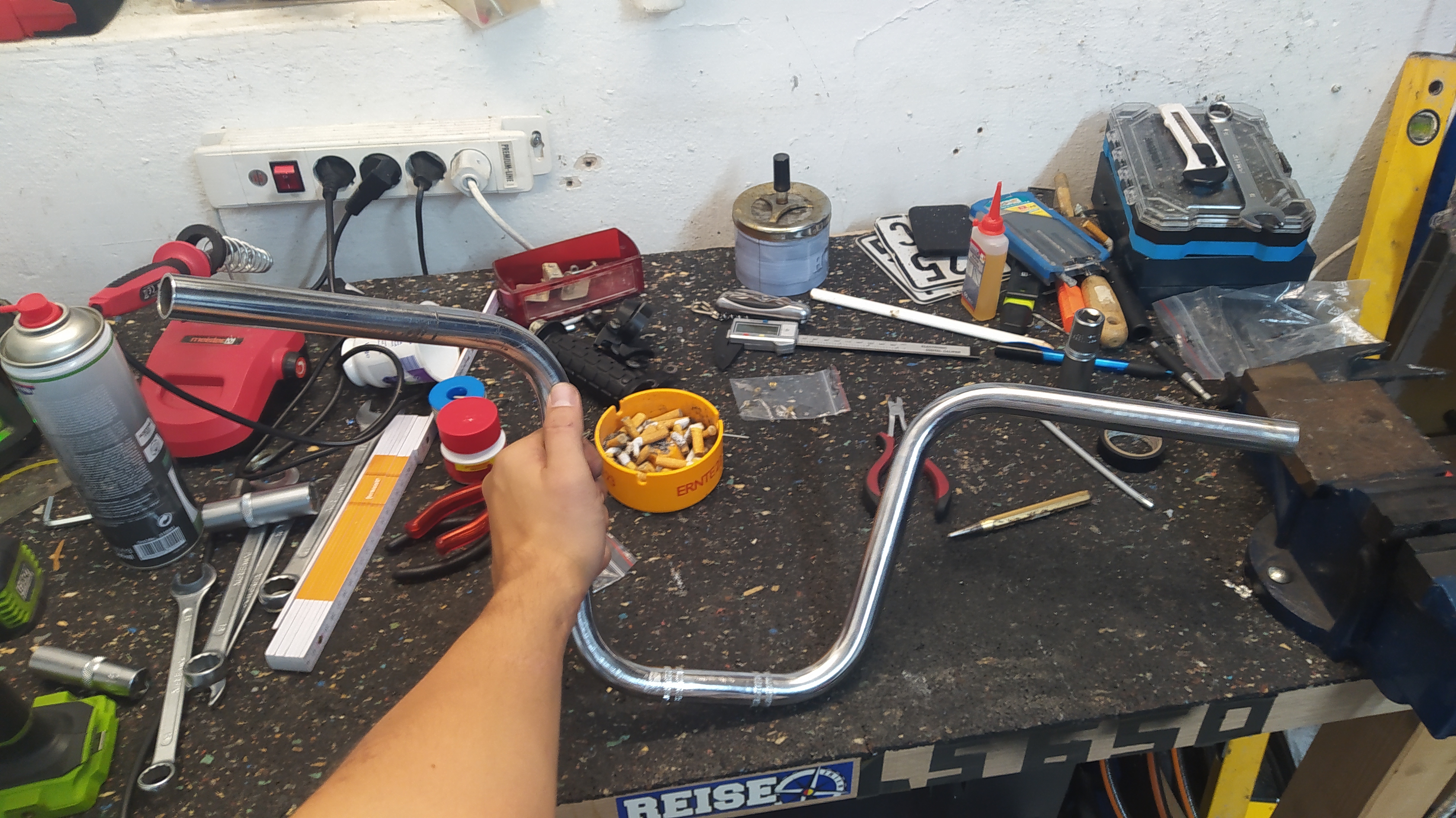

Ich habe eine Prima 5 s bekomme, bei der die Bowdenzüge fast vollständig fehlen...
Ich habe jetzt schon 2 "einbaufertige Sätze" gekauft und keiner passte... Ich habe mich versucht schlau zu machen und die Züge selbst auf die richtige Länge zu kürzen und bin jämmerlich gescheitert...
Zwischenzeitlich habe ich sogar einen anderen Lenker montiert..
Nun meine Frage:
Gibt es irgendwo einen einbaufertigen Lenker für einen der beiden abgebildeten Lenker? Algibt es alternativ irgendwo die richtigen Längen dazu?
Ich komme einfach nicht voran...
Vielen Dank im voraus aus Trier!

Der Fläche Lenker ist ja definitiv nicht der originale. Den höheren habe ich nachträglich als originalen gekauft. Das scheint aber wohl ein Hochlenker zu sein der 3 cm höher als der originale ist... Da könnte das Problem schon liegen...
Bowdenzugsatz und Originallenker beschaffen...

Leider doch.. hab den Innenzüge einfach nicht auf die richtige Länge bekommen...
Hat hier jemand Erfahrung mit einem Satz fertiger Züge auf dem originalen Lenker?

Trotzdem danke dir!<br /><br />-- 19.08.2020 13:54 --<br /><br />Ich habe jetzt folgende Längenangaben zu den Zügen gefunden:
Könnte mir jemand evtl. einen Gefallen tun und einen der unten stehenden Züge abmessen?
Evtl. dazu seinen Lenker?
Meiner ist 230mm hoch und 610mm breit.
Dann könnte ich mich zumindestens mit den richtigen Vorgaben ranwagen. LG
Im übrigen Hätte dann zukünftige Fragensteller die richtigen Maße.
Bremszug ist vergleichbar mit der Originalnummer: 927.170.70.05
Gesamtlänge: 1020 mm
Hüllenlänge: 890 mm
Gaszug ist vergleichbar mit der Originalnummer: 927.170.72.92
Gesamtlänge: 1030 mm
Hüllenlänge: 905 mm
Kupplungszug ist vergleichbar mit der Originalnummer: 927.170.73.98
Gesamtlänge: 1060 mm
Hüllenlänge: 950 mm
Schaltzug ist vergleichbar mit der Originalnummer: 927.170.71.42
Gesamtlänge: 1150 mm
Hüllenlänge: 890 mm
