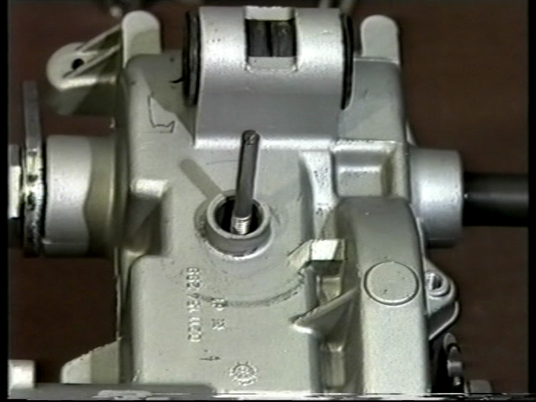

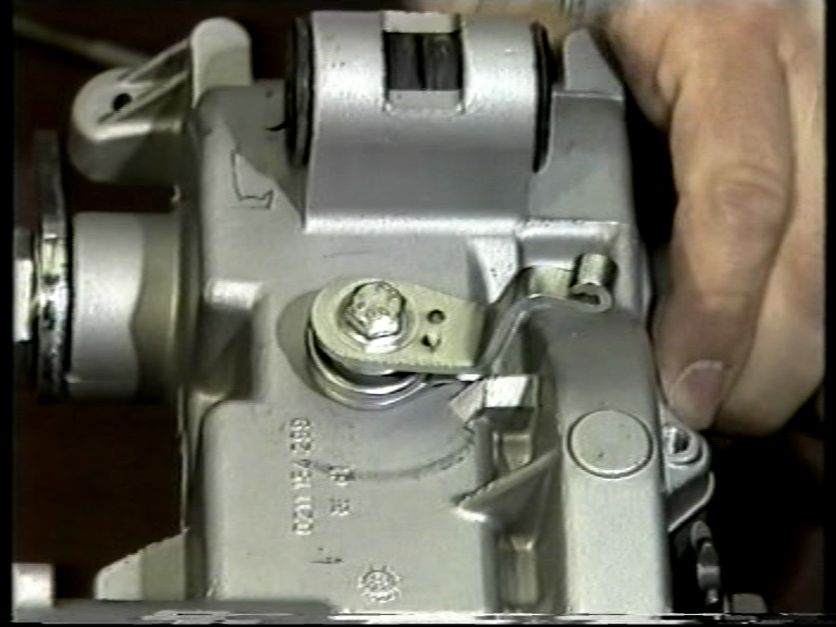

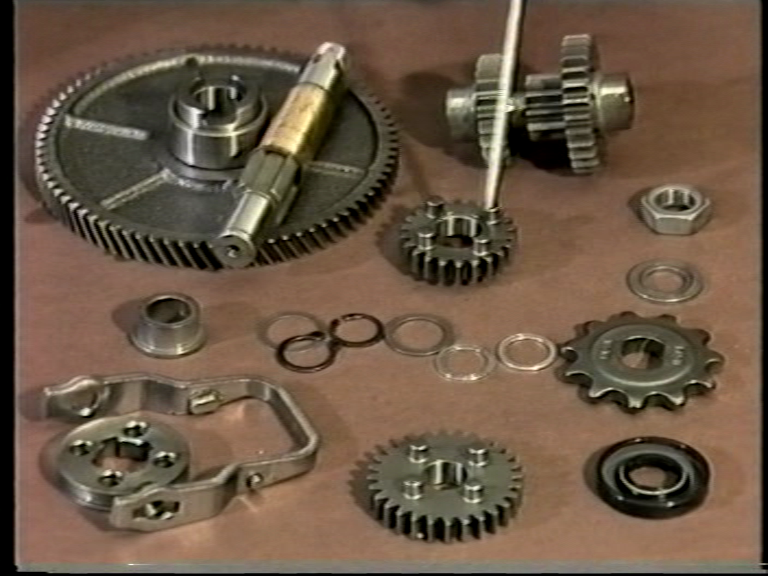

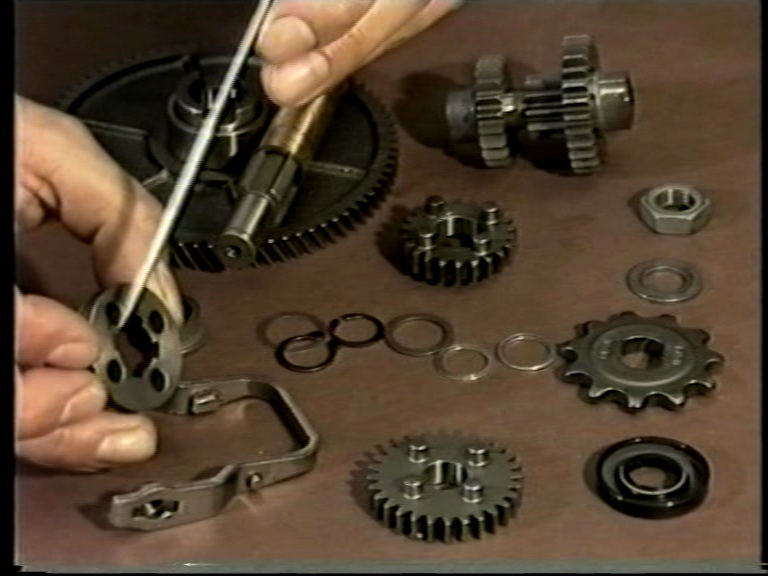

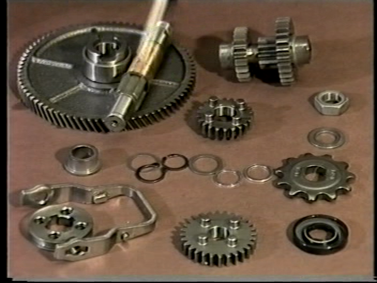

Hat die Hauptwelle übermäßiges Spie,l bewegt sie sich hin und her . Schau dir die Ersatzteile-Liste an, dann weißt Du warum der Schalthebel sich beim fahren,hin und her bewegt. Defekte/ Verschleiß an den Teilen sind zu kontrollieren , Schaltgabel-Schaltscheibe - Hebel -Nutensteine -Schalträder. Den Fehler wird man finden.
Guten Abend ich hab das Problem jetzt gelöst. Es lag wohl an der Hauptwelle. Ein Kumpel von mir hatte noch eine Welle da, die auf jeden Fall funktionstüchtig ist. Ich habe meine welle und die von meinem Freund verglichen, und es gab kein unterschied. Trotzdem hab ich die von meinem Freund dann bei mir eingebaut und jetzt funktioniert alles wieder
