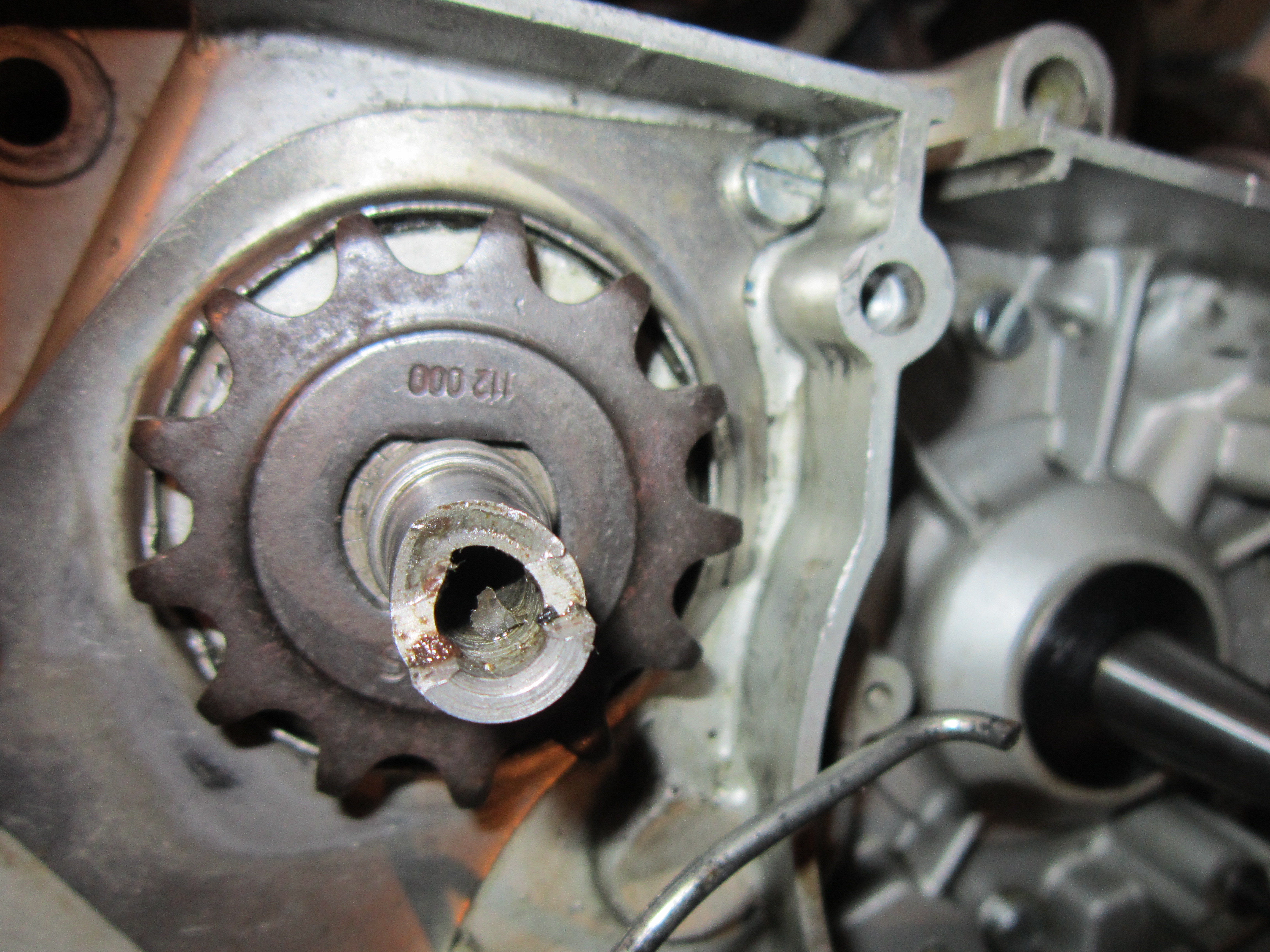

Ps
Ich habe mal einen 501/4CKF Motor gekauft ,dort ist die Hauptwelle vom falschen Abziehen des Kettenrads beschädigt. Das Kettenrad muss schon fester gesessen haben. Brachial vorgegangen.
Siehe Foto.
