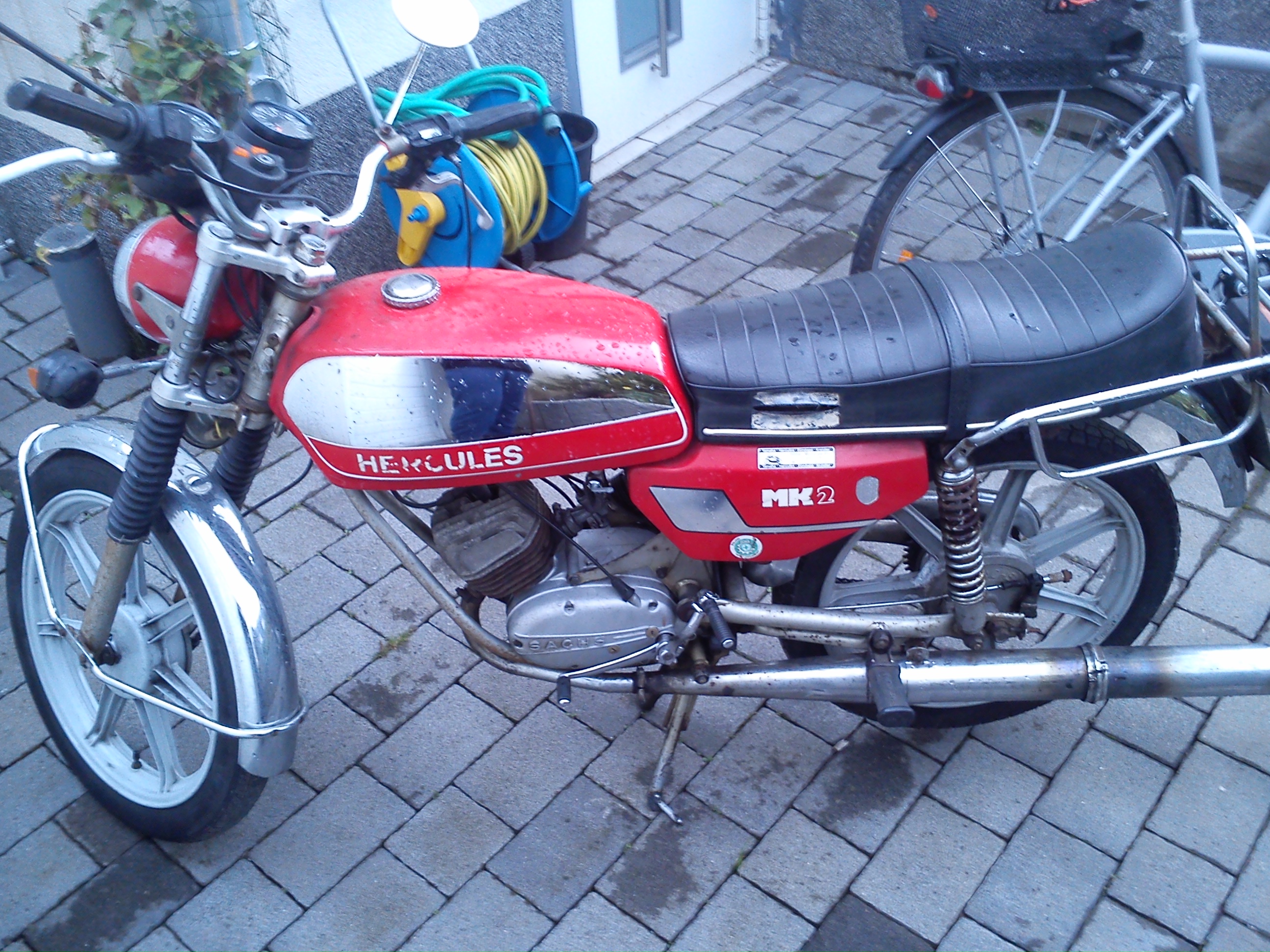

Ich habe mir voriges Wochenende auf der Veterama eine Hercules (Bj. 79) gekauft.
In den Papieren steht es wäre eine MK2, aber ich bin im glauben das es eine MK2 S ist.. vielleicht könnt ihr mir ja da weiterhelfen.
Sie springt sofort an, Motor läuft ''sauber'' (?).
Ich wollte auch mal fragen, wo ich am besten Anfange, sprich was baue ich zuerst ab, baue ich sofort alles ab etc..
Was ich vorhabe zu machen:
-Neuer auspuff und Krümmer dran
-Neue Blinker
-Lackieren
-Neue Stoßdämpfer
-Neue Sitzbank/bzw Bezug (noch nichts im www gefunden :( )
-Neuer Reifen
-Neuer spiegel
-Neuer schalter für Licht und Horn
-Polieren
-Rost weg
Falls jemand Empfehlungen oder Anregungen hat, bitte sofort melden...
Das ist mein erstes Moped und deshalb ist das alles ziemliches Neuland für mich.
Als Ziel habe ich mir gesetzt, dass ich im Frühjahr nächstes Jahr meine erste Fahrt auf der ''neuen'' machen kann :)
Vielen Dank..
Liebe Grüße :)

Hallo.

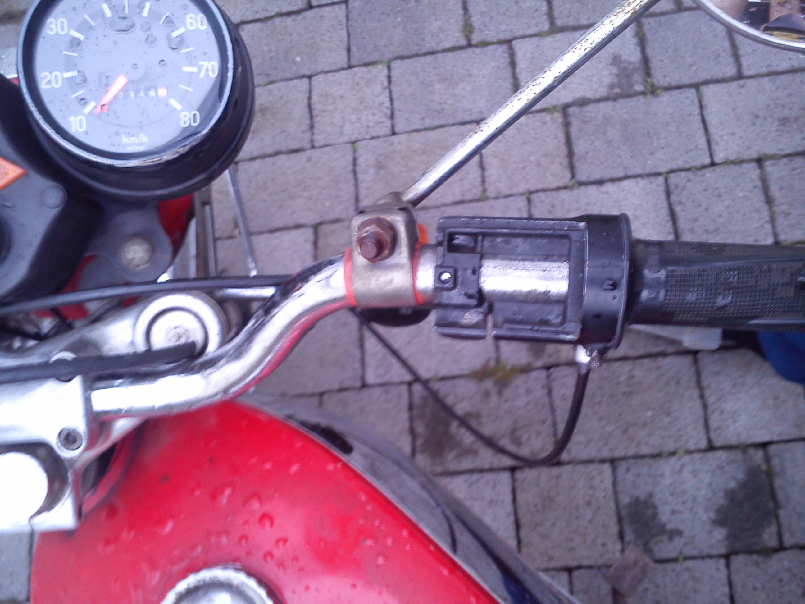

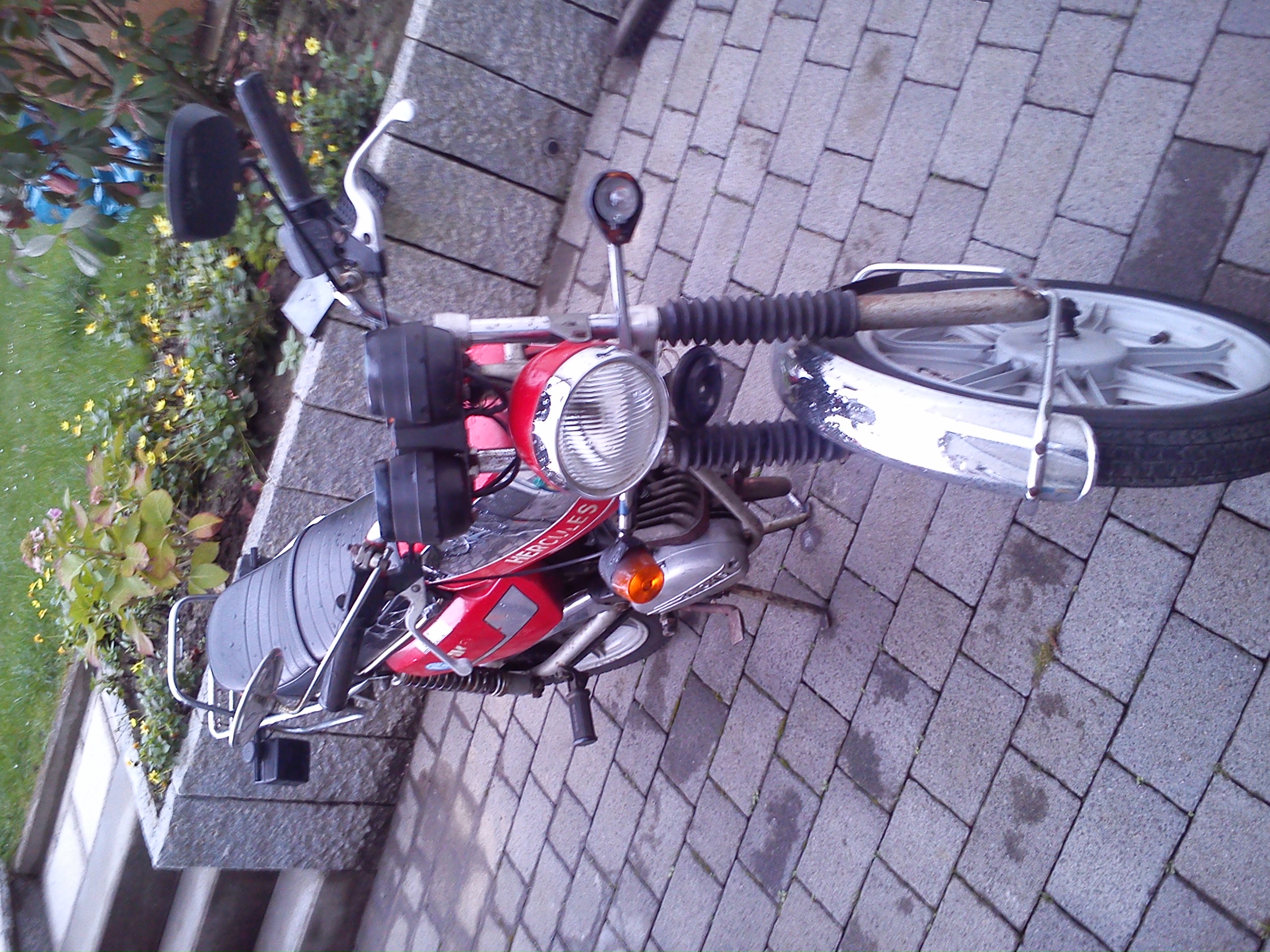

Ich würde sie nicht komplett zerlegen, sondern nur nach und nach hübscher machen. Der Simson Auspuff gehört schon mal gar nicht dahin. Das wäre das erste..... Ansonsten ist das Ding doch gar nicht so schlecht. Abdeckkappe rechte Seite Griffarmatur fehlt. Paar Blinkerkappen bzw. neue Blinker (bekommt man noch neu bei Ebay). Der Scheinwerfer gehört auf jeden Fall höher gerutscht, der sitzt zu tief.

Herzlichen Glückwunsch, 500 Euro ist ein echt günstiger Preis für ne mk - die KX 5en kriegt man für den Preis hinterhergeschmissen, aber ne mk eigentlich nicht so...

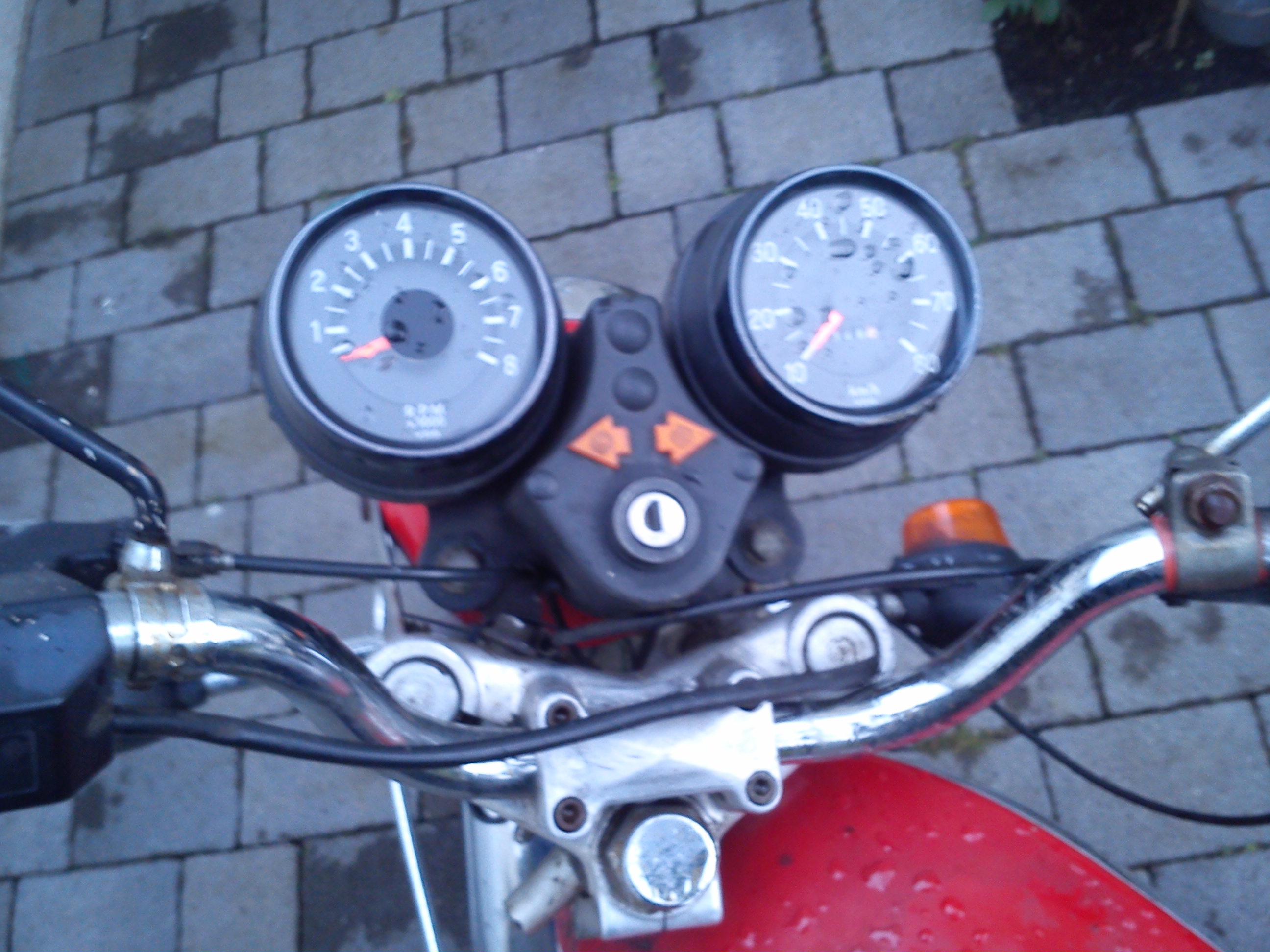

Sollte ne Mk 2 S sein, die alte Mk hat/hatte keine Blinkanlage.

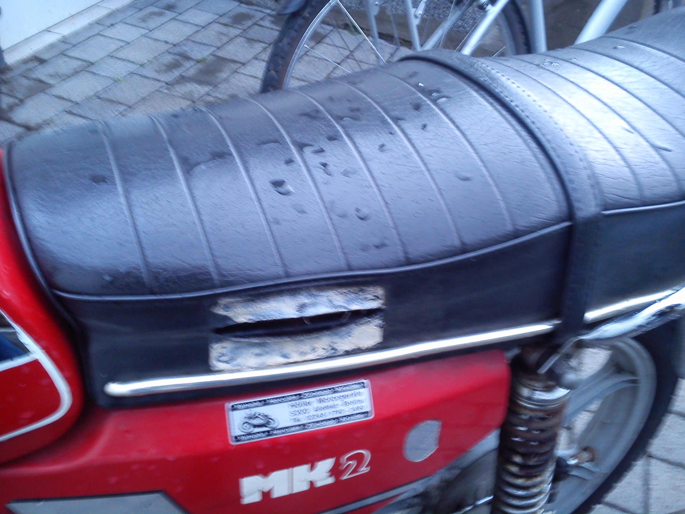

Was den Sitzbankbezug angeht, der hier soll ne top Arbeit machen.
http://www.ebay.de/itm/neuer-Bezug-...pt=Motorrad_Kraftradteile&hash=item1c3799a288
Ich selbst kann es nicht beurteilen da meine noch sehr gut erhalten ist, aber man liest es halt überall.
