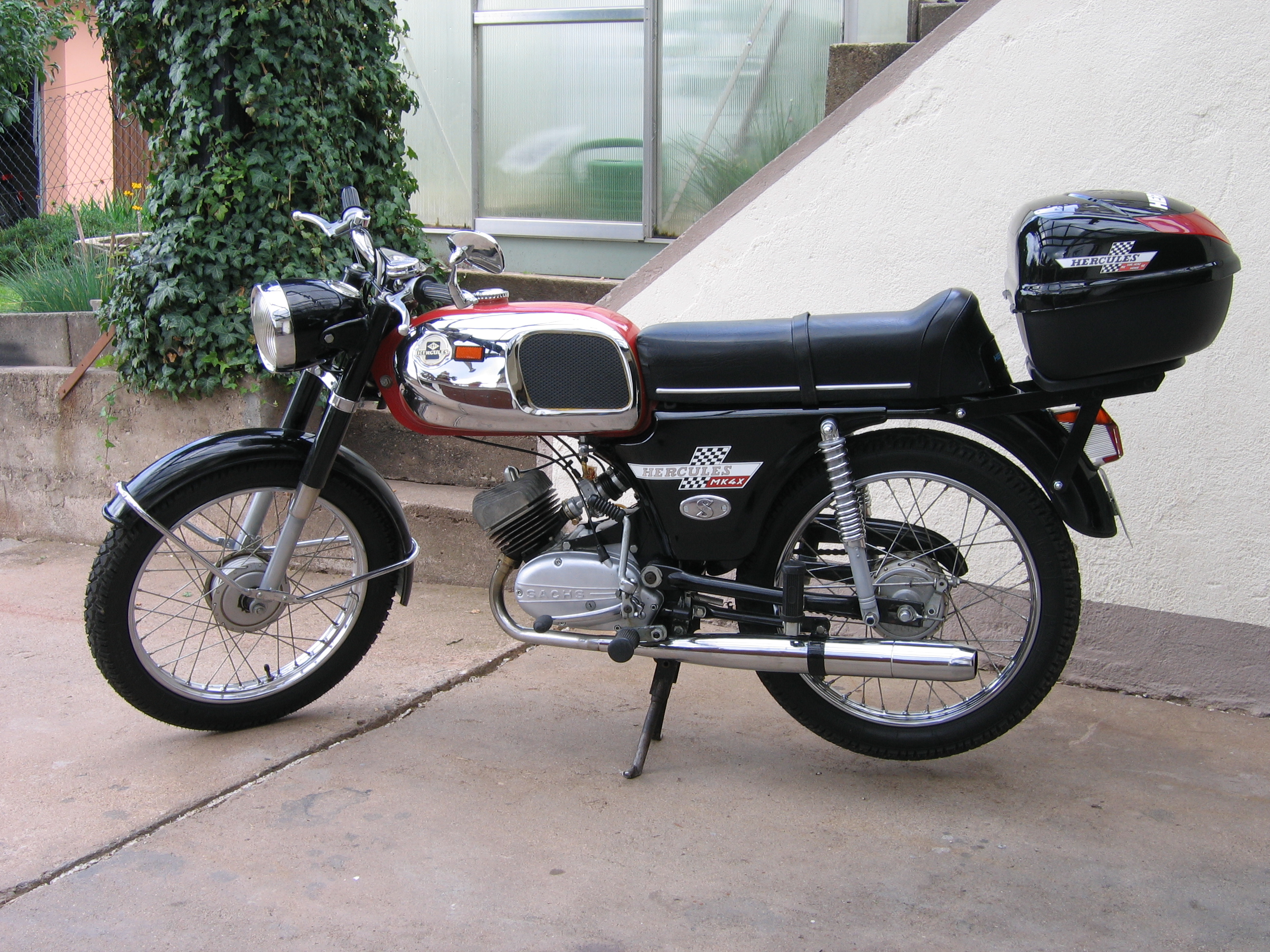

Ich bin stolzer Besitzer einer Hercules MK 4X Bj. 1971 in einem hervorragendem Zustand.
Sie läuft auch wie geschmiert, einziges Manko, die Federgabel ist fest. Vielleicht hat jemand
einen Tipp, wie man sie wieder gängig machen kann.

Guten Morgen ,
hübsches Moped ! restauriert oder noch im original Zustand ?
Was Deine vordere Federung angeht.
Baue das Rad aus, demontiere das Schutzblech. Dann kannst Du die unteren
Standrohre herausdrehen.
Zum Vorschein kommt, je Seite eine Feder , welche oben in der Gabel und unten
in den Stanrohren ganz einfach verschraubt sind.
Wenn alles gerade und nicht verzogen ist, diese Federn ordentlich mit Fett einschmieren .
Ebenfalls etwas Fett unten in die Standrohre.
Dann wieder montieren
Grüße Jörg
Hallo Jörg,
erst mal vielen Dank für deinen Tipp. Dann werde ich mich mal an die Arbeit machen.
Das Moped ist noch original bis auf den Auspuff u. den beiden hinteren Stoßdämpfer.
Neu sind die Reifen und die Bremsbeläge.
Nochmals vielen Dank und einen schönen Tag noch.
Gruß Karl-Heinz
Wow , sieht ja chic aus. Als wäre sie erst seit kurzem in Betrieb .Sehr schön :top:
Hallo ingolino,
habe dieses Teil 1995 von meinem Vater übernommen, dieser holte sie nur bei bestem Wetter aus dem Haus
und drehte immer nur ein paar Runden. Auch bei mir sieht dieses Moped nur sporstisch die Sonne bei bester Pflege, deshalb der gute Zustand.
