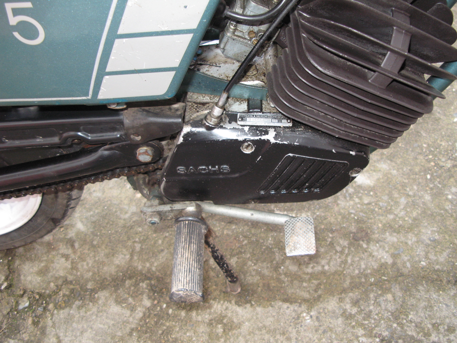

1. Normalerweise sollte eine kx 5 doch immer 5 Gänge haben aber meine hat nur 4. Laut Typenschild am Motor ist immer noch der Orginalmotor Sachs 50/5A KF drin. Warum hat meine nur 4 Gänge?

es ist nicht entscheidend was auf dem Seitendeckel steht, den kann man austauschen. Wichtig ist, dass das orig. Getriebe verbaut ist. Ein Viergang Getriebe erkennt man daran, dass die Öleinfüllschraube auf der linken Getriebegehäusehälfte verbaut ist. Bei den 5 und 6 Gang Motoren sitzt sie auf der rechten Hälfte, ganz einfach.

P. S. Mach mal ein Bild vom Motor von schräg oben links oder rechts, dann sage ich Dir welchen Zylinder und welches Getriebe verbaut ist.

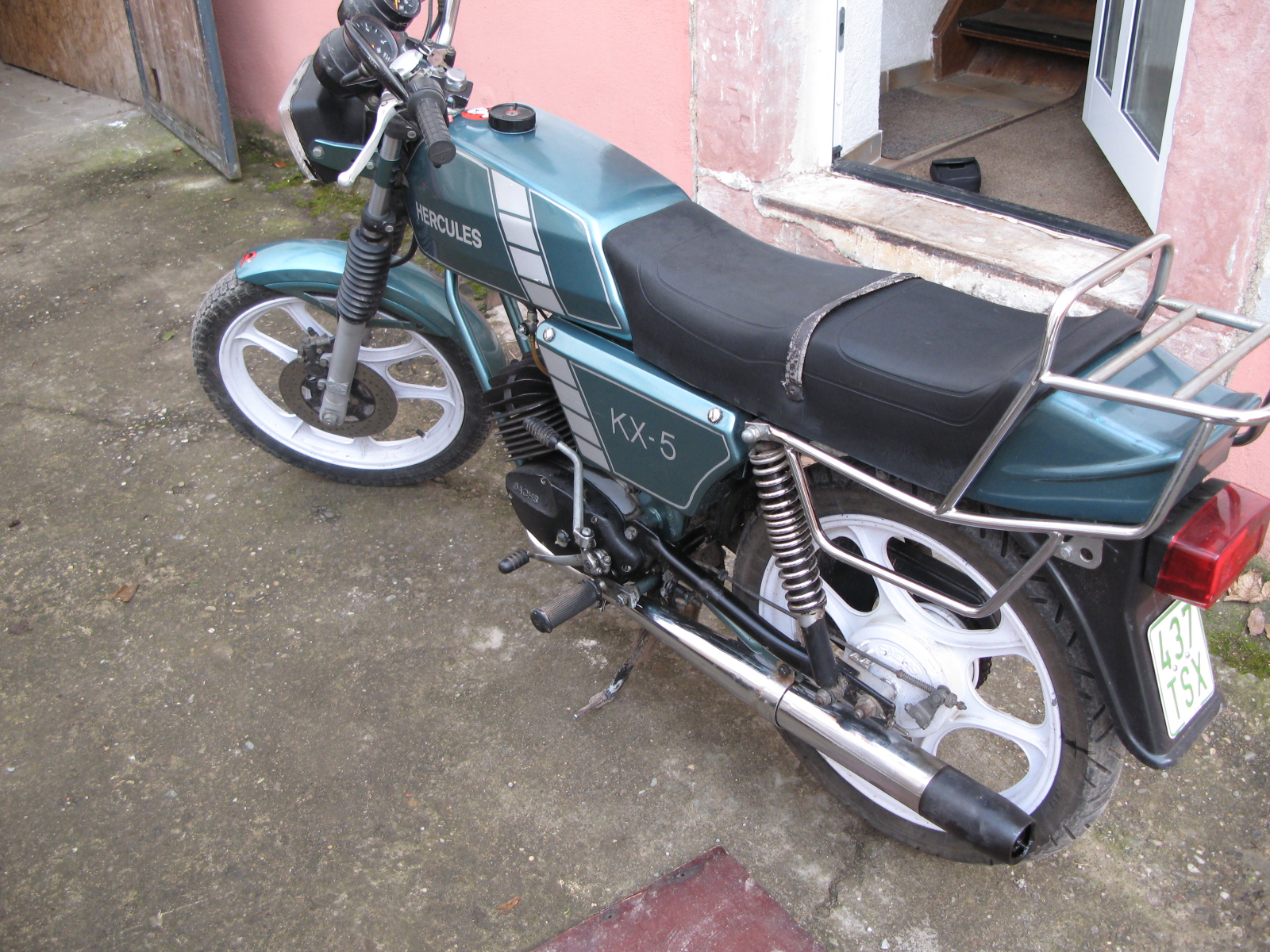

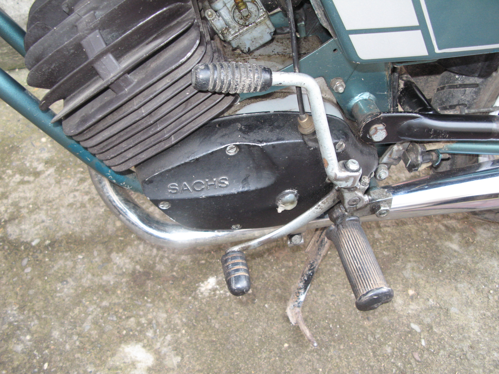

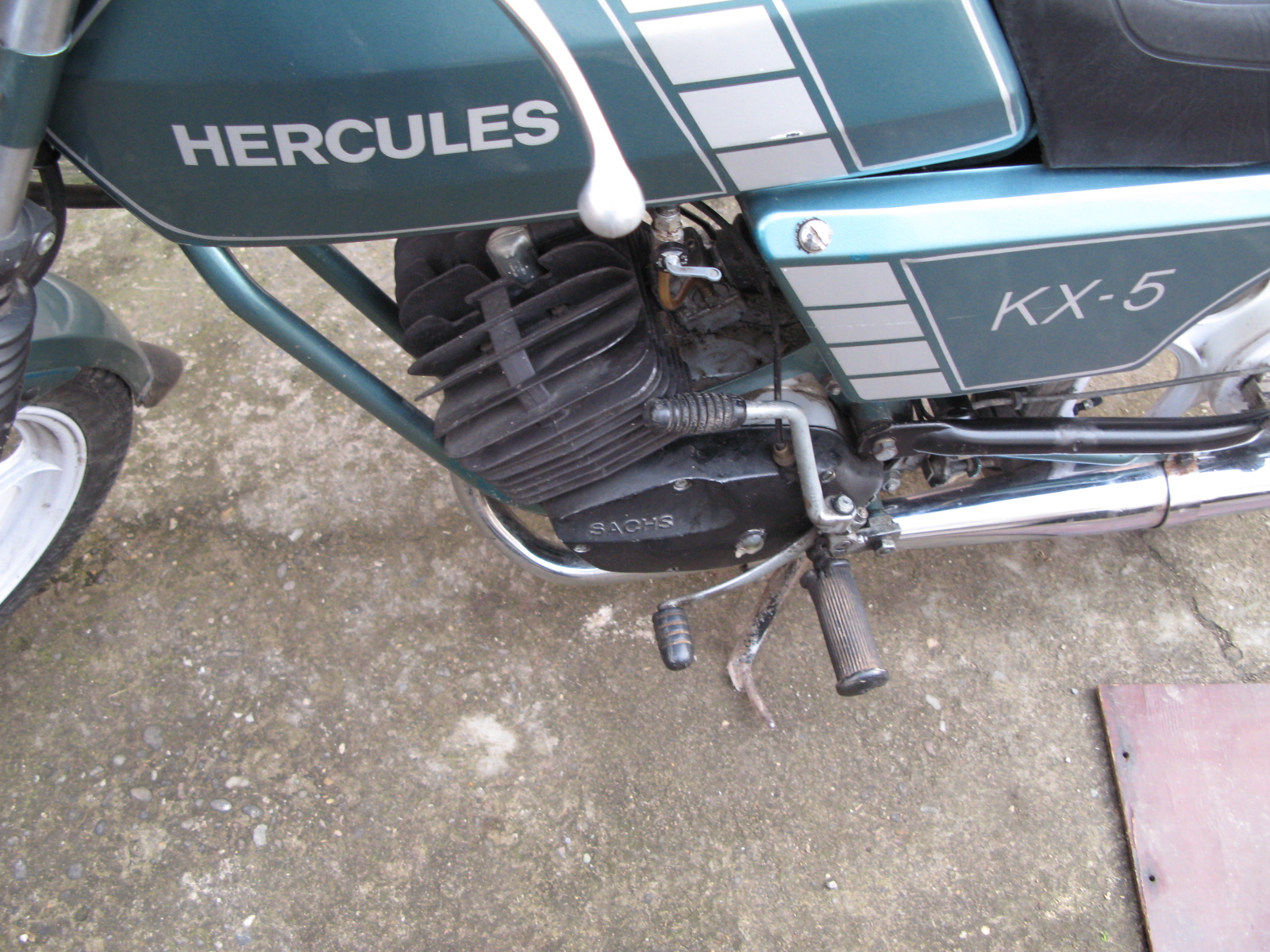

hier noch ein paar Bilder

So wie ich das sehe, ist es ein Fünfgang-Getriebe, da die Einfüllschraube in Fahrtrichtung gesehen rechts sitzt..... Dann stimmt irgendwas mit der Schaltung nicht. Zylinder u. Vergaser sind original.
Du brauchst eine Wechselstromschnarre. Hupen sind für Gleichstrom. Es gab die KX 5 auch mit Wechselstromschnarre. An der linken Griffarmatur gabs den Knopf dafür und vorne unterhalb des Tanks ist die "Hupe" montiert.
Ja ist ein 5-Gang Motor / Getriebe.
