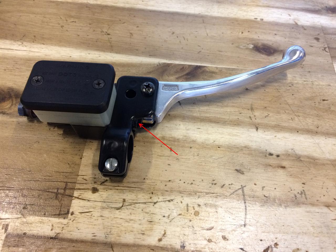

Hi Frank,
danke!
Ich meine nicht die Dichtung, sondern folgendes Teil, das das mit dem roten Pfeil markiert ist:
Dieses Teil macht m. M. n. eigentlich gar keinen Sinn...
Aber so wie ich es montiert habe, müsste es der Teileliste entsprechen, hoffe ich zumindest.
Die Bremswirkung war noch sehr gut. Ich werde das überprüfen, wenn ich alles wieder zusammen habe.

Hallo Jona,
Ja die "Dichtung" meinte ich, daß ist meiner Meinung nach nur ein Staubschutz, keine hydraulische Dichtung.
Beim befüllen hab ich zuerst den Sattel gefüllt, dann Leitung drangeschraubt und die gefüllt, dann Leitung oben an die Pumpe angeschlossen und die dann vollgemacht, anschließend dann entlüftet.

ja, ich denke auch, dass das keine hydraulische Dichtung ist.
