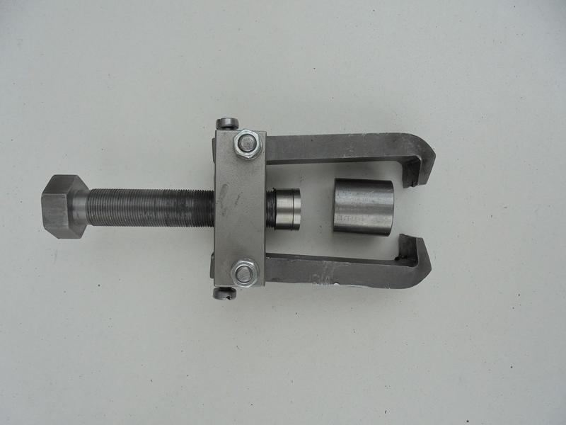

Hier ein Foto von meinem Abzieher.
Wenn der von Sachs ist, wird er bestimmt auch funktionieren, er hat ja auch breite, tiefe Klauen und einen Schutz für die Welle.
Sonst würde ich eher so was nehmen:
http://www.ebay.de/itm/Kugellager-Abzie ... 3cfec7ba04
Der hat auch einen flachen, mitdrehenden Kopf a.d. Spindel. Eine passende Nuss über die Welle wäre aber evtl. trotzdem besser. Muss man sehen. Muss man gucken...
MfG
Glaubst du wirklich, dass du einen gescheiten Abzieher für 20,- Euro bekommst? Damit kannst du vielleicht Polklemmen von Batterien abziehen, aber keine Ritzel mit Konussitz.

Gedore, Elora, Kukko usw.
Geht so bei 80,- Euro los...
Mittlerweile mache ich das so:
Drei-Arm-Abzieher plus passendem Adapter, welcher sich gegen die gelöste Mutter abstützt.
