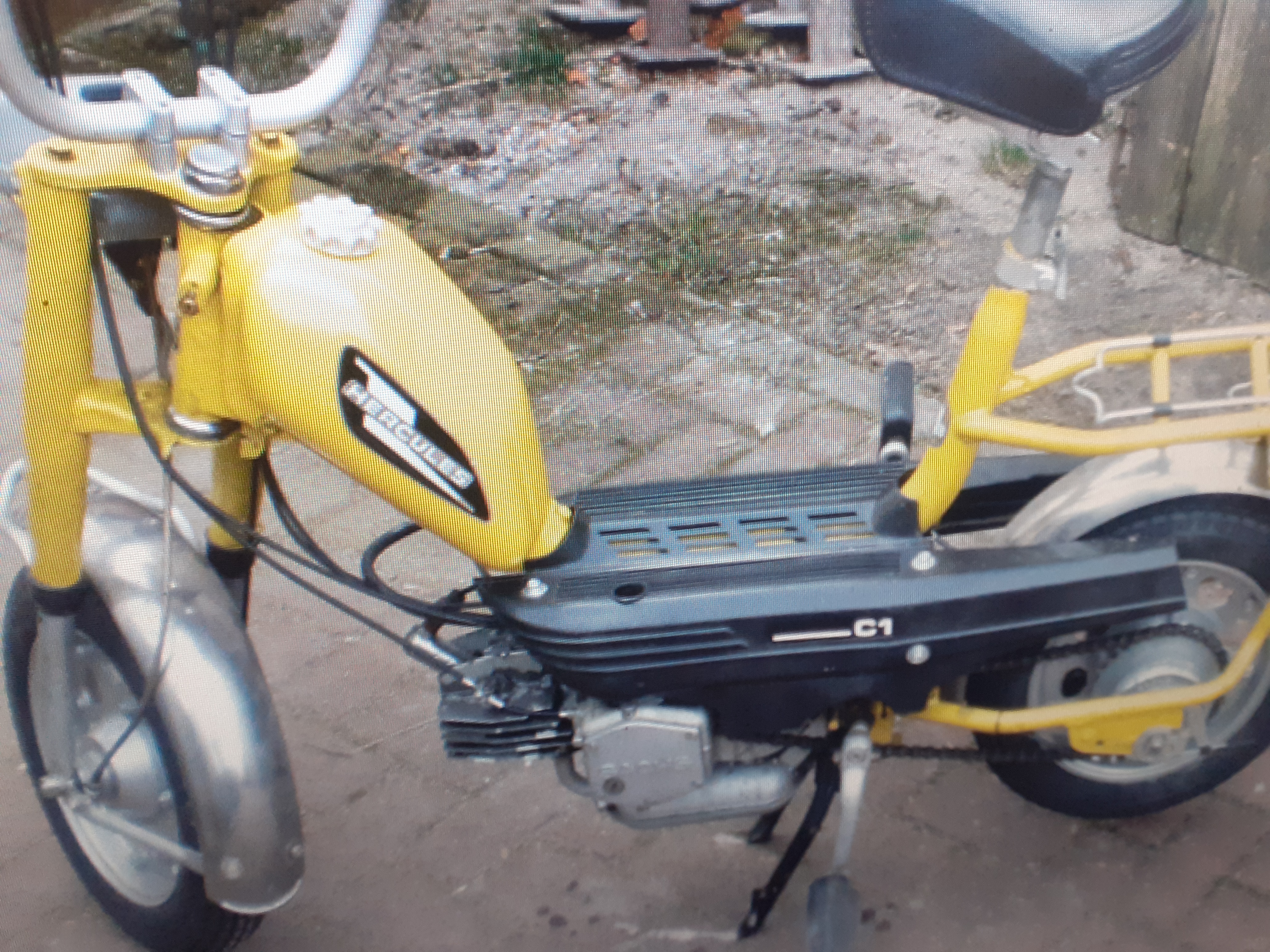

Also laut Schild am Motor ist es ein 504/1B Ausf. B, was sich aber mit der Mofa Serie schneidet oder habe ich das falsch verstanden? Komischerweise ist auf dem Schild kein Baujahr eingeschlagen, im Motorblock selbst aber mehrfach einfach nur die Zahl "73", vermute das könnte das Bj sein? Also ist es vermutlich eine DKW C1?
Ich lade gleich noch Bilder hoch, sie ist aber echt ziemlich verbastelt.
