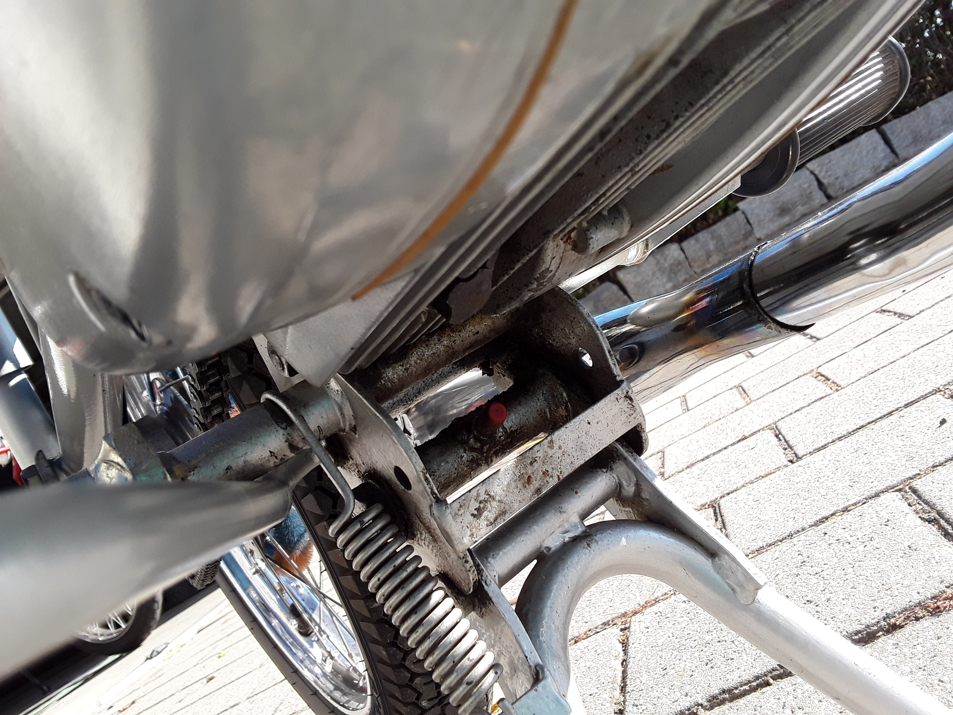

Hi, hab an meinen MK Mopeds den Hauptständer zum Abschmieren gemacht, da beide total wackelig waren.
Am Ständer wurde ein Rohr, welches mittig ein M6 Gewinde für den Schmiernippel hat, eingeschweißt (der Innendurchmesser ist wie die alte Bohrung des Ständers).
Dann hab ich ein Rohr gemacht, das durch das Ständerrohr passt ( Durchmesser wie das Alte). Dieses ist um die beiden Rahmenlaschen länger plus ca. 1mm. Das Ganze wird mit einer Schraube M12 mit Mutter und 2 Unterlagscheiben zusammengehalten.
Jetzt wackelt nix mehr!
