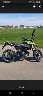

Ich habe so schaut es jedenfalls aus eine Abgasrückführung bei meiner Generic Trigger SM 50 competition. Da geht ein Schlauch vom Krümmer zu einer Art Ventil unter meinem Sitz, benötige ich das Teil oder ist das eine drossel. Jedenfalls ist der Schlauch ziemlich geknickt, soll ich den versuchen anders zu verlegen. Wäre sehr dankbar für Infos.
Gruß Markus

Das ist keine Abgasrückführung, sondern ein Sekundärluftsystem zur Abgasreinigung.

Ich wollte nur noch sagen das ist ein 2T Motor, hat der echt ne Reinigung. Was ist mit dem Schlauch macht das dann was aus wenn er leicht geknickt ist und mindert das meine Leistung?.
Durch das Sekundärluftsystem werden die unverbrannten Kohlenwasserstoffe im Abgas reduziert.
Bei einem Serienmotor bringt ein Ausbau keine Mehrleistung.

Sorry, aber das ist leider Unfug. Die "Abgasrückführung" die ja gar keine ist, ist in Wirklichkeit eine Sauerstoffzuführung in den Abgaskrümmer und bringt rein gar nichts an zusätzlicher Leistung, wenn man sie wegläßt. Warum auch. Das einzige was durch das Entfernen oder Abklemmen passiert ist, daß sich der Auspuff mit dem Kat schneller zusetzt und die Karre immer schlechter anspringt und irgendwann mal so versottet ist, daß hier von diesen "Tuningexperten" im Forum garantiert die Frage kommt: "Warum fährt mein Moped plötzlich nicht mehr?" Da ich viel Zeit habe und gerne schraube, freu ich mich dann auf die Kleinanzeige bei Ebay und kaufe die fast neue Mühle für kleines Geld. :cool:
Leider hat bei mir der Schlauch ein Loch bekommen....Dann war sie laut und hatte keine Leistung mehr gehabt. (Das Moped hat keine Reduzierungen mehr in der Luftfilteransaugung und Kat 1 zwischen Birne und diesem Auspuffstück mit "Anschluss" ist auch entfernt). Somit habe ich den Anschluss verschlossen und sieh da... Sie hat ein besseres Anstartverhalten, ein ruhigeres Standgas und sie dreht höher. Jetzt erreicht die Malaguti XSM50 63km/h. Danke an HerrSuhrbier für deine fundierten "Erweiterungen" die ich nach einander für das Töchterchen umsetze.
