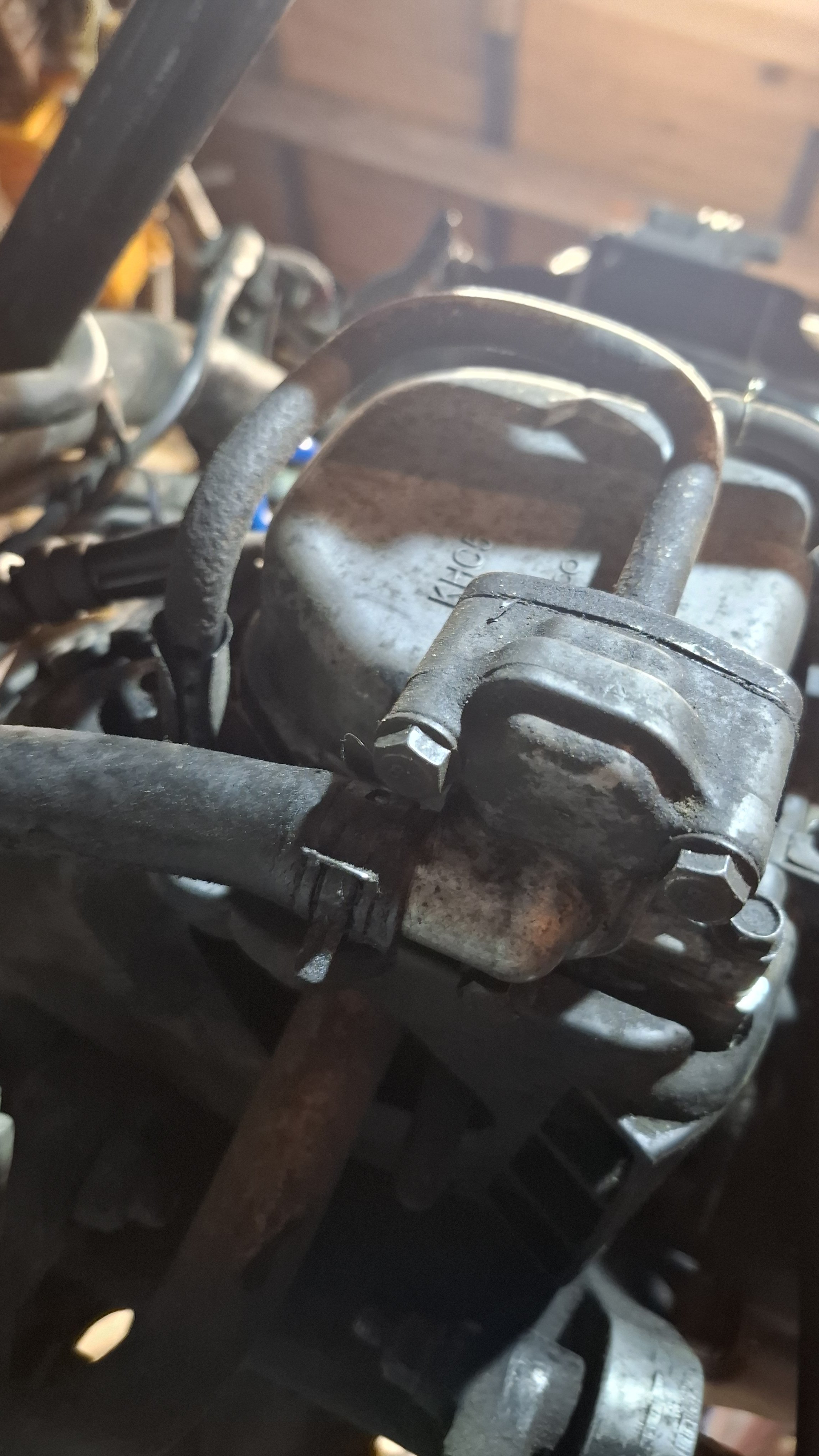

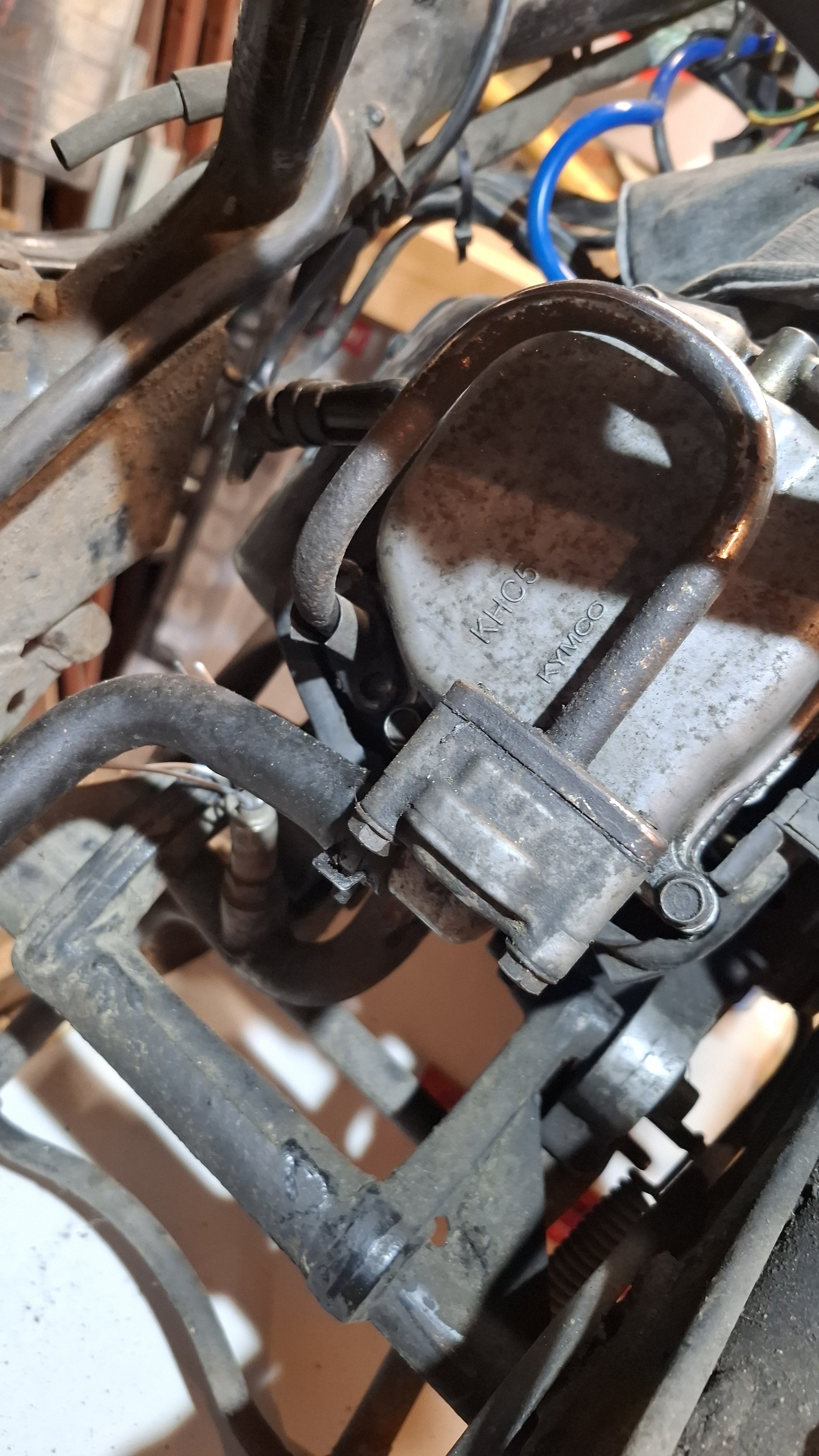

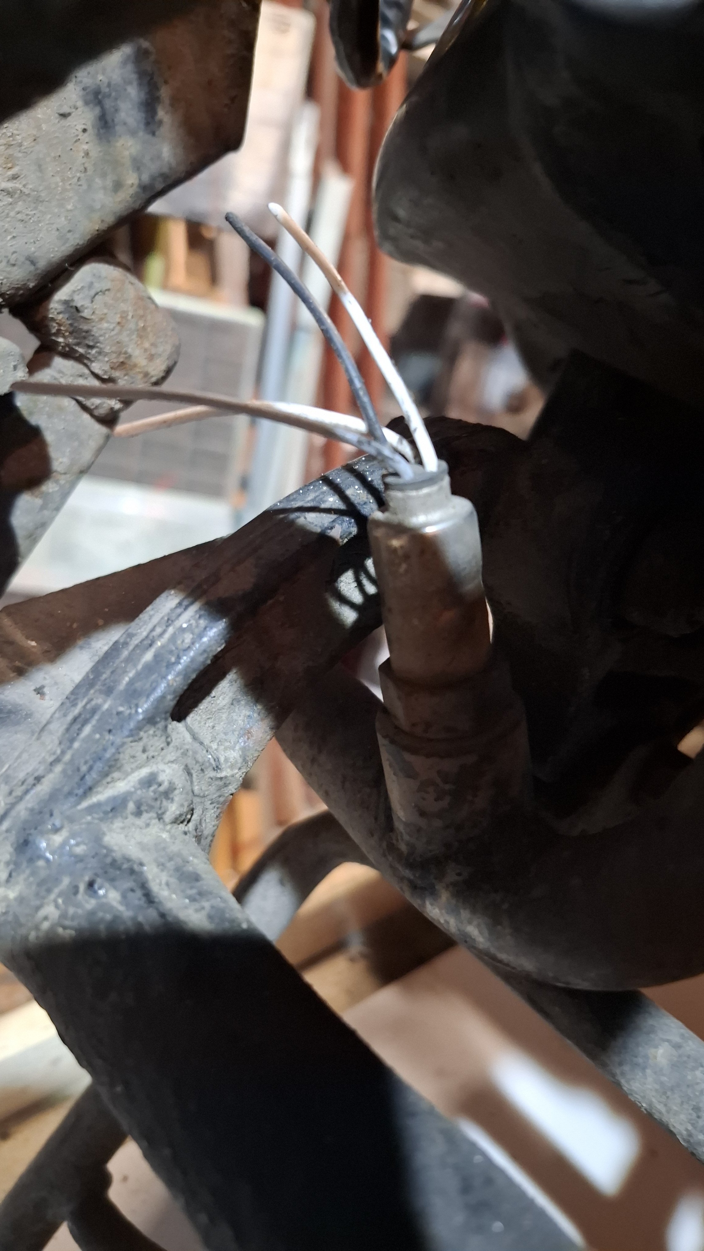

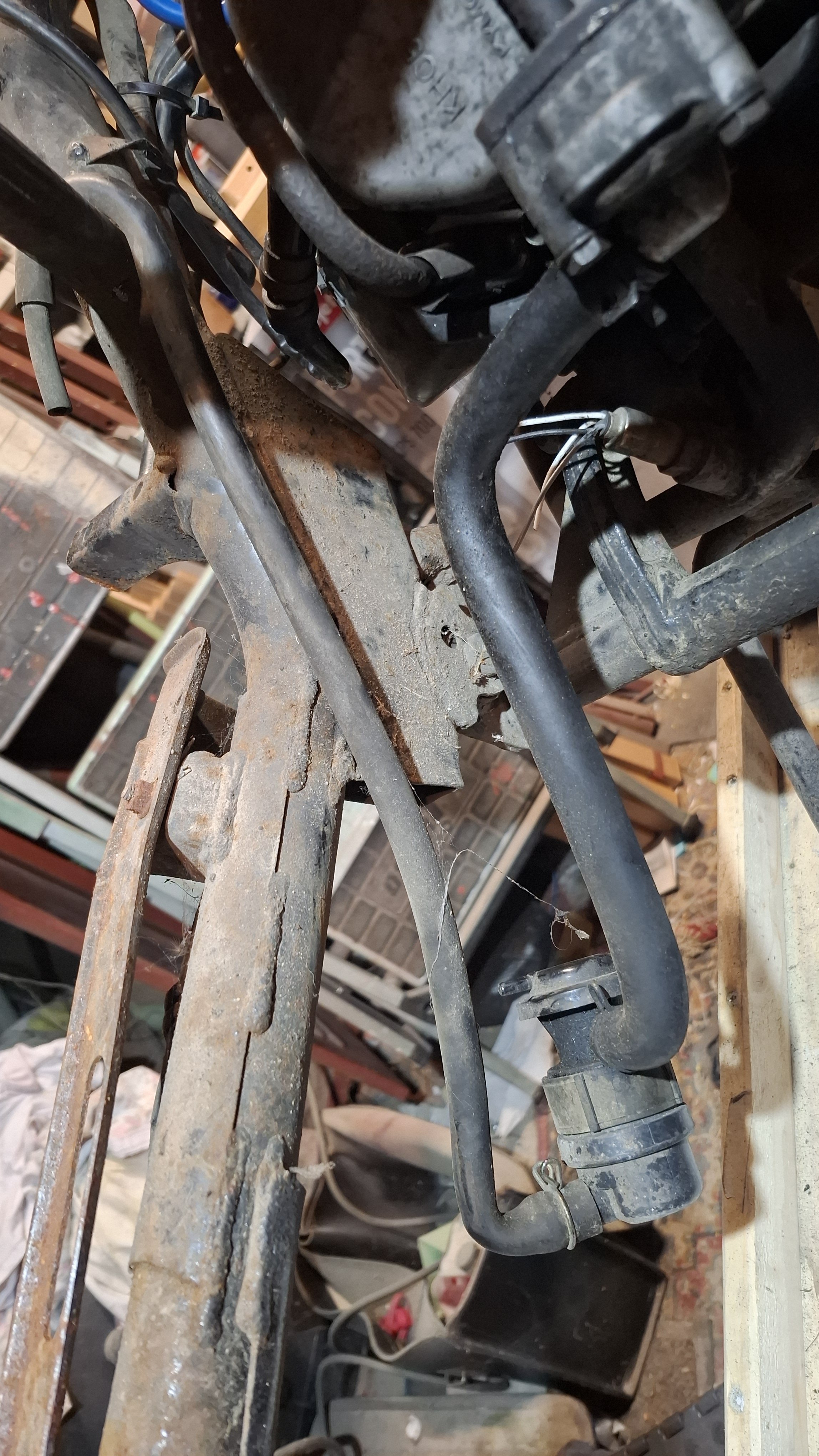

Hallo an die Mitglieder des Forums, ich möchte mich kurz vorstellen ich bin 63 Jahre alt bin aber im Herzen immer noch jung geblieben seit einiger Zeit habe ich eine Kymco Agility 50 4t. Hab sie heute msl nackig gemacht und alle Verkleidungsteile abmontiert. Dabei sind die mir einige Dinge aufgefallen die man mit Verkleidungsteile nicht gesehen hat. ZB. ist am Auspuffkrümmer eine Sonde mit gekappten Kabeln??? Das ist ein AGR Ventil montiert das unterhalb im Ventildeckel endet und oben in ein gebogenen Rohr geht und Richtung Zylinder ins Leere geht?? Ich versuche mal Bilder einzustellen. Vielleicht kann mir jemand erklären was das sein soll und muss das so???

Hi Mediziner, zum 1. Das ist eine Lambda-Sonde. Hast du ein Steuergerät an welchem ein Stecker fehlt oder irgendwo noch das Gegenstück rumhängt? Anderweitig könnte der Krümmer auch aus einem anderen Fahrzeug stammen!?
Zum 2., das müsste die Kurbelgehäuseentlüftung sein. Die Luft wird wahrscheinlich über ein Rückschlag- oder Anstauventil zum Luftfilter oder Ansaugstutzen geleitet. Soĺlte zumindest so, oder änlich sein.
Könnte sich aber auch um ein, wie bei meiner BMW R100gs verbautem, Sekundärluftsystem handeln.
Wo kommt das Röhrchen genau heraus, am Ventildeckel oder am Zylinderkopf?
Und wohin geht der Schlauch?

danke für die schnelle Antwort, zu 1..habe den Vorbesitzer angeschrieben er sagt das die Sonde mal totgelegt würde, ein Steuergerät ist daher nicht mehr vorhanden. Roller läuft ohne Probleme.
Zu 2. Auf dem angehängten Bild (1) dort endet der Schlauch ins nichts.
(2) das gebogene Röhrchen endet lose vor dem Vetildeckel.
