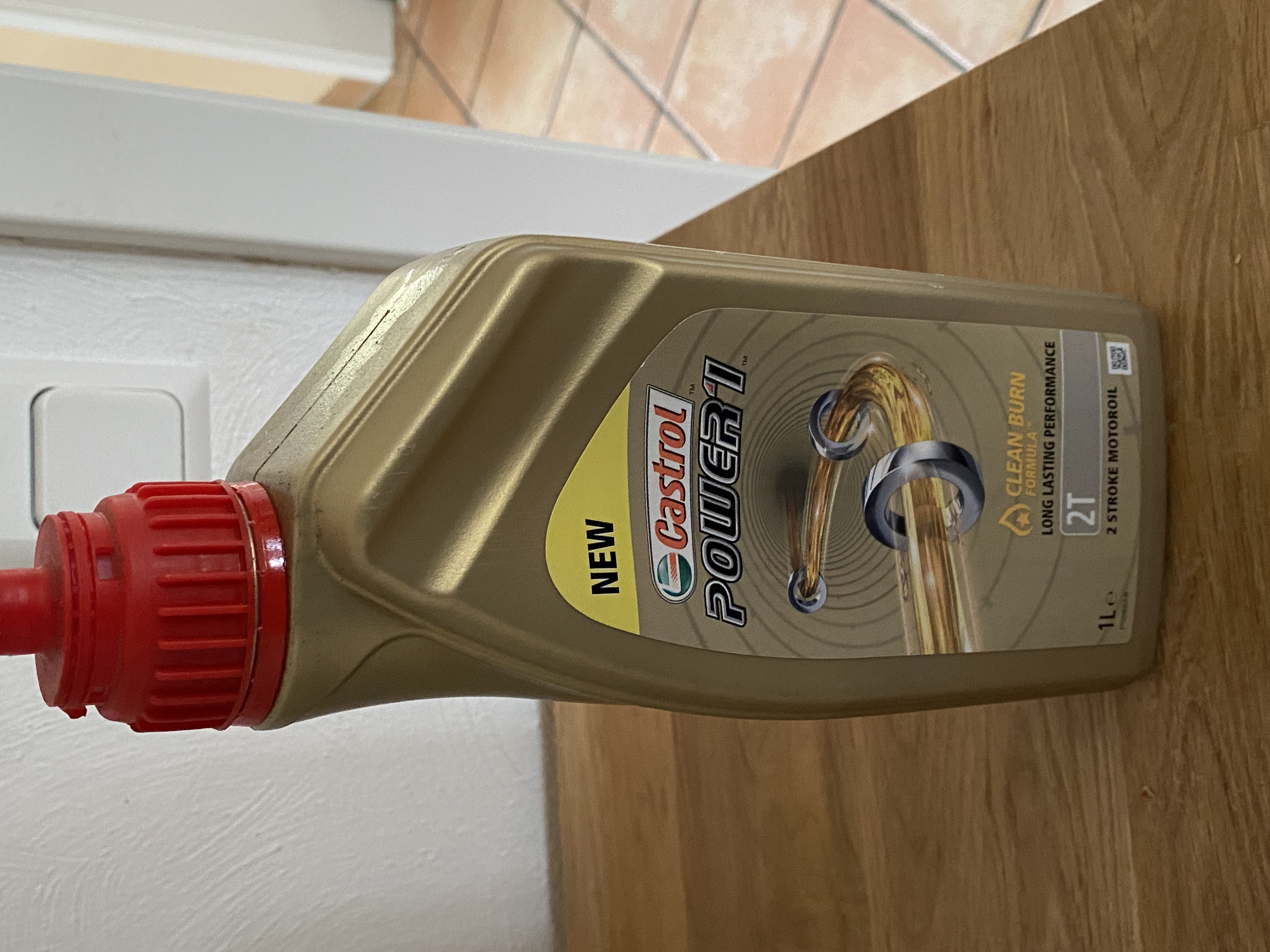

ist dies ein gutes Öl zum mischen?

Warum nicht, die Markenöle sind alle gut.

Eigentlich in einem Satz erklärt, die Vorderansicht einer Öldose ist so aussagekräftig, wie wenn ich eine Bierflasche ohne Etikett fotographiere.
Zauberwort: mind. Spezifikation JASO FC, teilsynth., selbstmischendes Zweitaktöl. Gilt für alle "normalen" und ungetunten, orig. Motoren, wie sie in Mopeds, Mofas, LKR und KKR verbaut wurden. Mischungsverhältnis vom Hersteller beachten und gut.
https://www.ebay.de/itm/ADDINOL-Super-2 ... SwIMBbl21U
LIQUI MOLY oder Pennasol geht auch. Teilsynthetisch . Für die Mofas und Mokicks, habe ich persönlich von LIQUI MOLY auch schon mineralisches Öl genommen. Das geht auch gut. Vollsynthetisches würde ich in den normalen nicht getunten Motoren , nicht verwenden.
