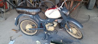

Ist fahre eine vom Vorbesitzer zerstörte Goebel GS8 aus 1962 mit einem 3,8PS Sachs 50/3 Lkh Motor.
Die mehr in der Werkstatt als auf der Straße ist. Weil sie Öl aus allen löchern verliert und ich ebenfalls ein loch im Gehäuse gefunden habe. Dazu habe ich noch eine Mobylette typ m1 aus 1973. Die moby ist aber echt perfekt und vibriert mir nur das Blut beim aus den Gliedmaßen. Ich bin noch unerfahren was das Schrauben angeht und hoffe auf eine Gute Unterhaltung.
