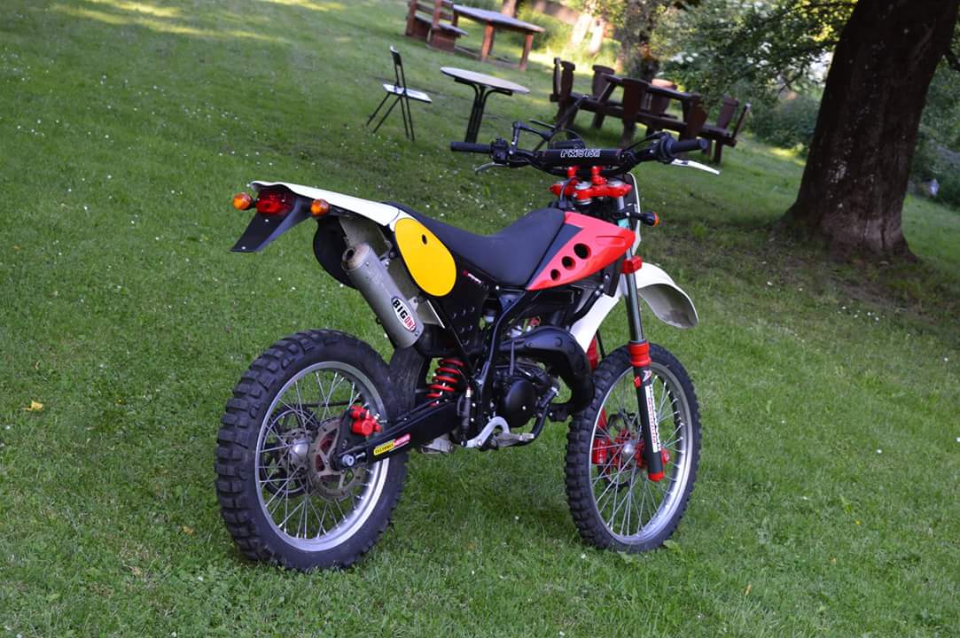

Hallo meine Lieben,
seit längerem besitze ich eine Fantic Caballero RC50. So weit ich weiß hat diese den AM6 Motor. Nun zur Frage:
Irgendwie finde ich zu Fantic im Internet nichts, bzw.: nichts zu älteren Modellen (BJ 06). Nun würde ich gerne wissen wie viel Öl ins Getriebe muss. Jetzt ist natürlich die Frage welches Getriebe hab ich, haben alle AM6 Motoren das selbe Getriebe?
Hoffe auf eine Antwort :)
Hallo Tiramza
Du musst einfach die schraube, die mittig auf dem Kupplungsdeckel ist rausmachen und Öl reinkippen, bis es aus dem Loch von der Schraube kommt.
Das Moped muss gerade an einer Wand lehnen. Viel Glück ;-)
Mfg Leo
