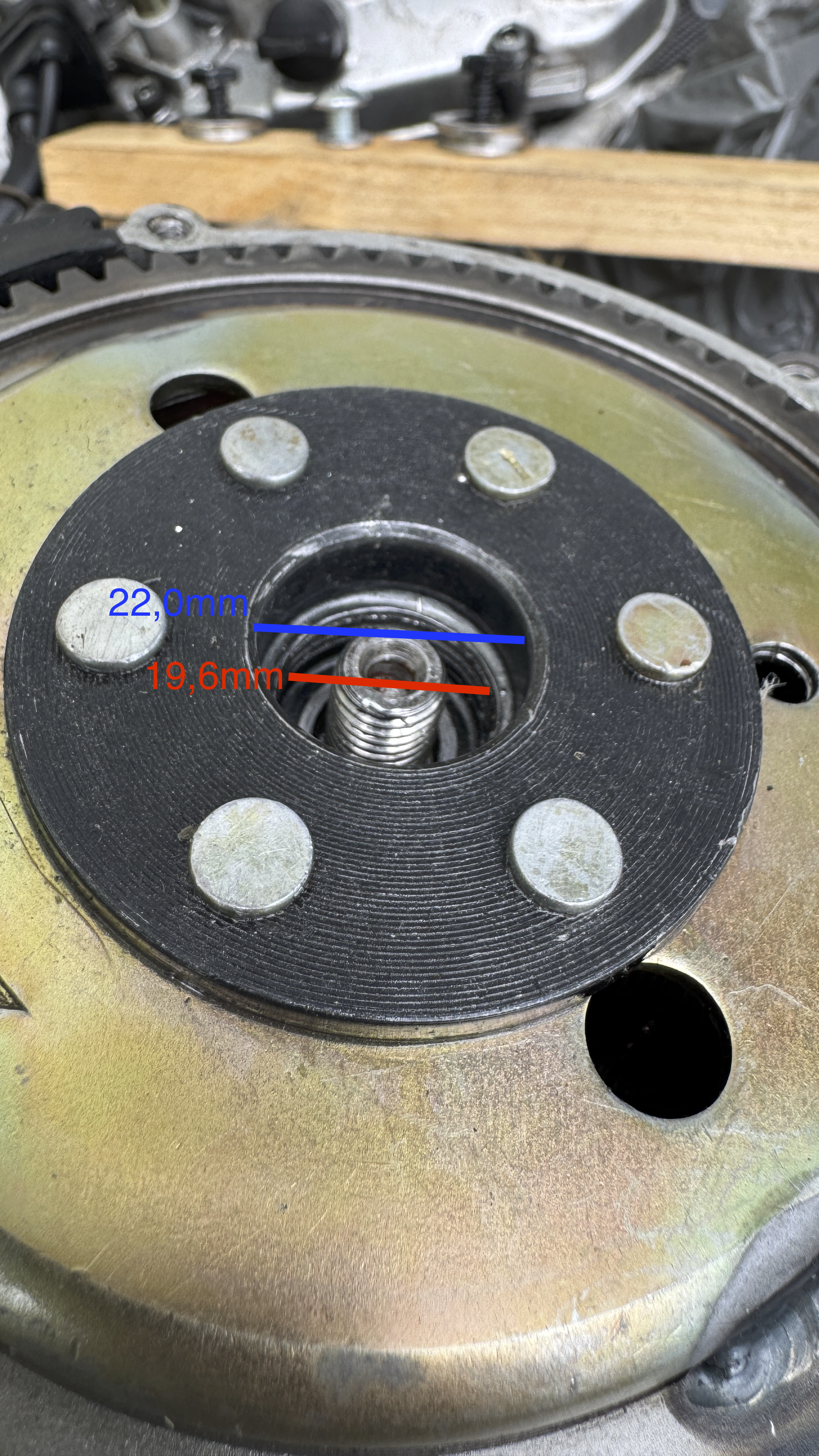

bei meiner Trigger SM-50 (vermutlich Minarelli AM6 Nachbau) bekomme ich das Polrad nicht runter.

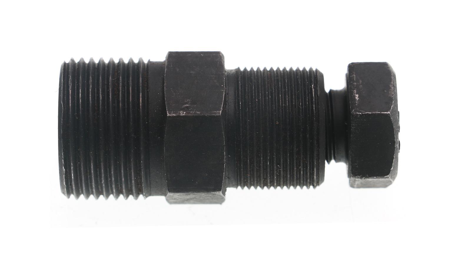

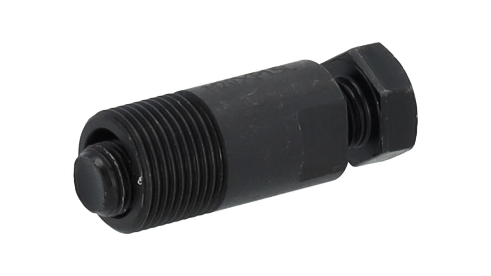

Der 20x1,5 Rechtsgewinde Abzieher ist zu groß und lässt sich nur eine Umdrehung rein drehen und der 19x1,0 Rechtgewinde etwa zu klein, lässt sich weiter reindrehen aber greift nicht richtig.

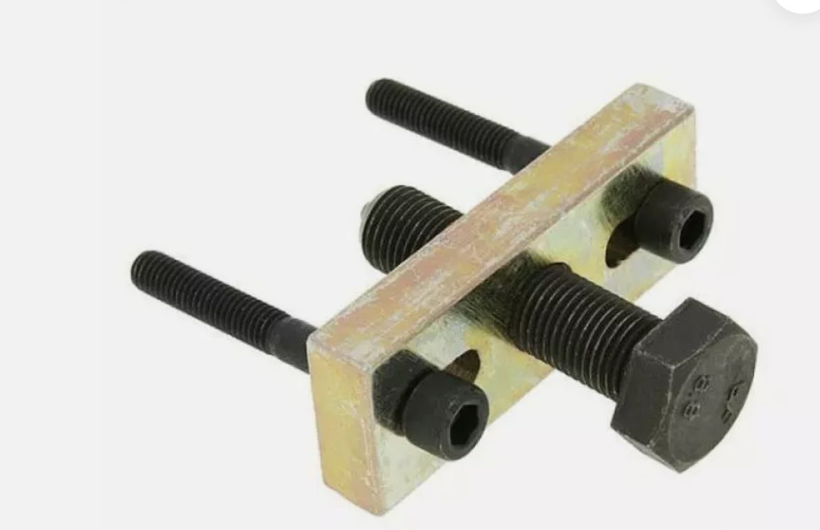

Wegen des Anlasser-Zahnrads komme ich auch nicht an die Seiten, also fällt ein Abziehgreifer auch flach.
Habe es auch mit Erwärmen und vorsichtig auf die Zentralmutter klopfen versucht...

Müsste ein M20x1,5 verwendet werden müssen. Dieser passt wie erwähnt allerdings nicht...https://motorsweden.se/media/wysiwy...9gy3Tux3fRPPYngTVhLiKjA0hsgQ3hZ-ndF3eruyy8_4i
