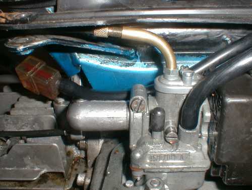

Gibt es beim Gaszugkrümmer für den Bing 85 unterschiedliche Ausführungen ?
Ich habe heute bei meiner Prima einen neuen eingebaut (original Hercules Ersatzteil aus altem Lagerbestand) der jedoch vom Winkelbogen her nicht gepasst hat. Der Krümmer war zu wenig gebogen so das es nicht mehr möglich war den Gaszug unter dem Rahmenausleger für die Verkleidung zu verlegen (siehe Bild).
Wie man auf dem Bild erkennen kann ist der Krummer korrekt eingeschraubt und gekontert, daran kann es also nicht liegen.
Ich habe jetzt den Krümmer erhitzt und soweit nachgebogen das korrekte Montage möglich war. Ist das ein Produktionsfehler des Krümmers gewesen oder gab es hier tatsächlich unterschiedliche Versionen ?
