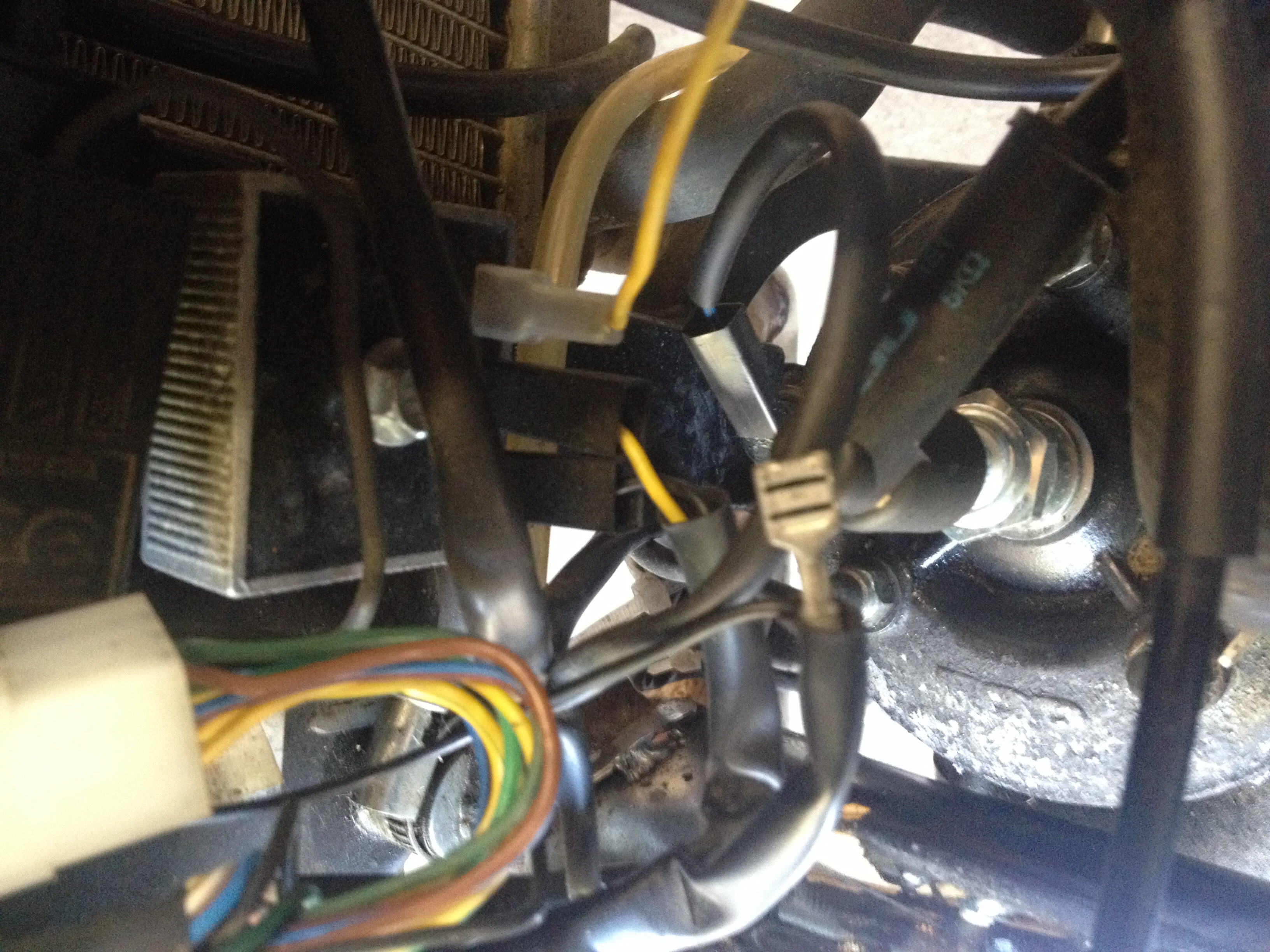

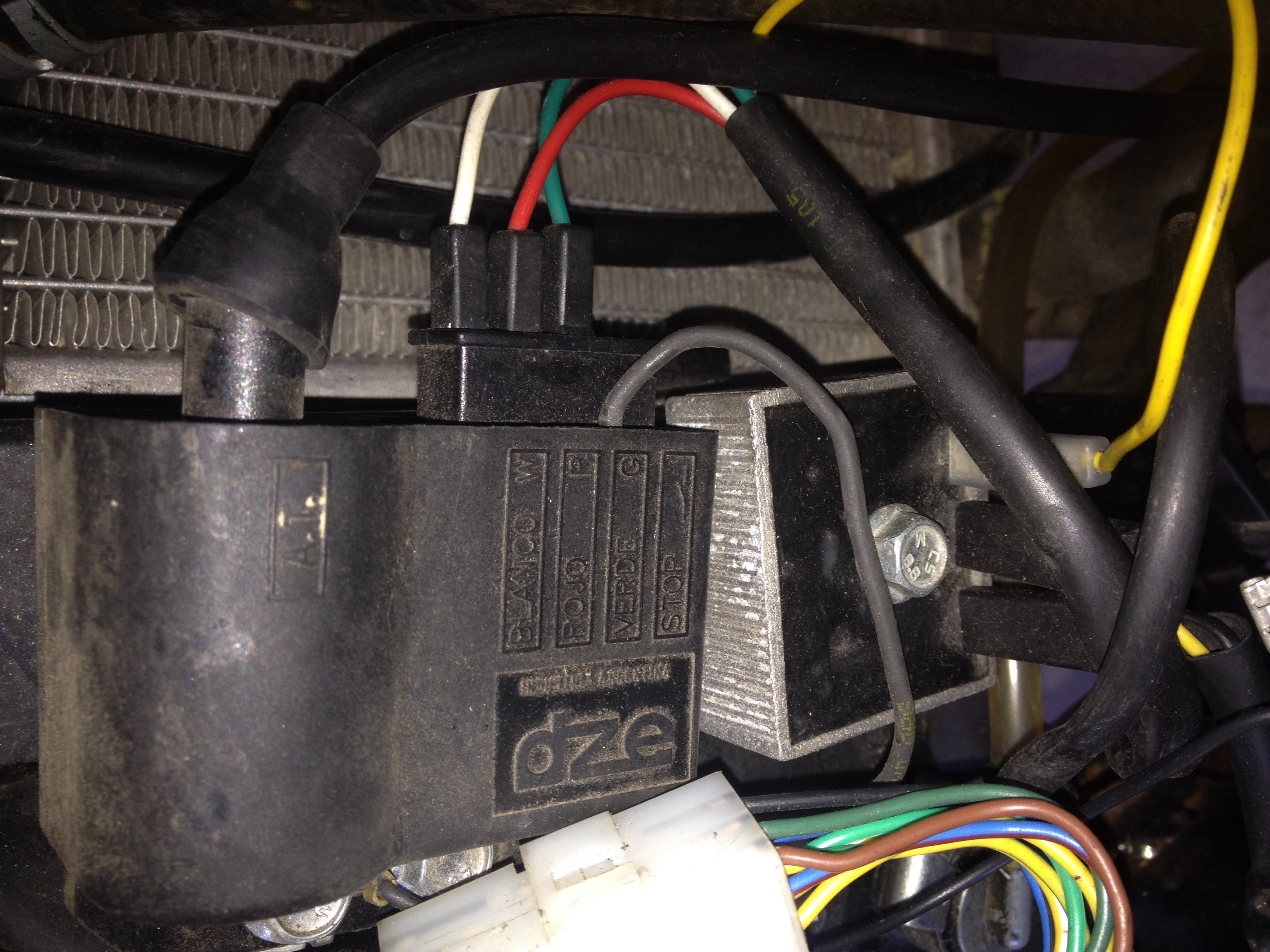

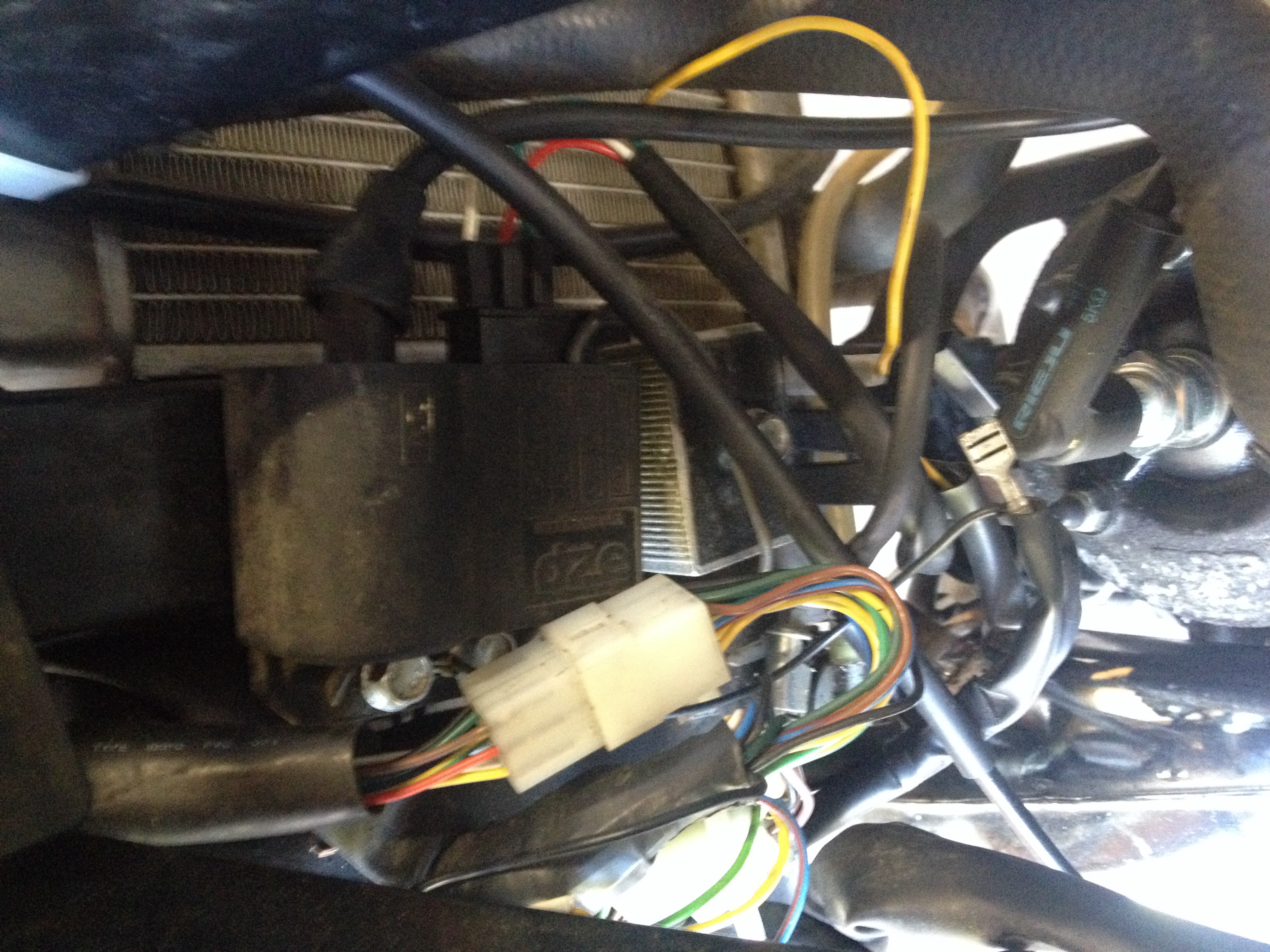

Hier Bilder der gesamten Elektrik
Kannst du einmal mit Paint oder so Pfeile dran machen ,was wo hin geht?
Dann wissen wir besser was was ist.
Auf bild 1 ist ein Kabelschuh mutterseelen allein...!?
