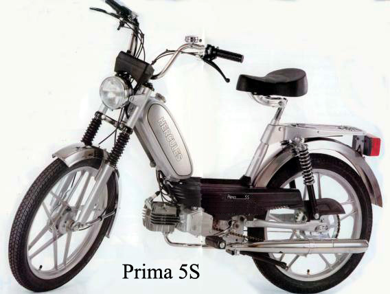

ich will mir vielleich eine runde Lampe für meine Hercules zulegen. Kann man diese einfach so einbauen, oder könnte das sein das das von der Breite her nicht passt?
Was gab es denn ab Werk?
Musst halt nur die richtige Größe nehmen, logischerweise.
traumhafte 5s :D
ja hat sich erledigt, habe eben mal nachgeschaut und vermessen.
Die von nem alten VW passt aufjedenfall

Da denkst du leider Falsch. Was nützt dir ein H4 Scheinwerfer, der so auch überhaupt nicht passt, wenn du hinten und vorne keinen Saft hast. 15 Watt für den Scheinwerfer ist nicht die Welt. Deine Lichtmaschine hat genug damit zu tun, um die normalen Verbraucher zu füttern.
Man könnte schauen welcher 2 Rad Scheinwerfer von der Größe passt und eine vernünftige Lichtverteilung hat. Dann kann man evtl mit einer 20 oder 25 Watt Birne noch was zaubern.
Evtl ein Scheinwerfer von einer alten Honda MB8 zB, oder sowas in der Art.
Aber Mofa und tolles Licht, schließt sich aus.
