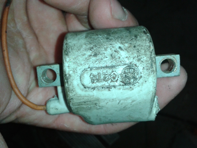

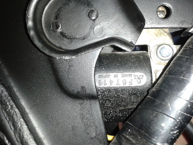

stell einfach mal ein bild von den beiden teilen rein, dann kann ich dir sagen welche modelle ich dran habe :D kann ja auch sein, dass die LC1 und LC2 unterschiedliche haben oder ich irgendeine falsche spule hab! aber bei 3x RD80LC2 und 2xRD50M die ich hier habe sollte es schon ein komischer zufall sein, wenn alle 5fahrzeuge die gleiche falsche spule haben!
So, hab die Spulen mal verglichen.
Sind zwei völlig unterschiedliche!
Die weiße ist aus meiner RD ( Original Yamaha, Aufschrift C2T4 ), die schwarze Mitsubishi Spule ( Aufschrift F6T411 ) ist in der DT verbaut.
Aber sag mal, die DT50 hat noch ne Unterbrecherkontakt-Zündung, die RD hat schon ne elektronische CDI-Zündung. Sind da trotzdem die gleichen Spulen drin????

also ich hab lauter mitsubishi spulen, sollte deine also ori sein! die spule macht ja nur den funken, der ist egal wo der impuls herkommt!
