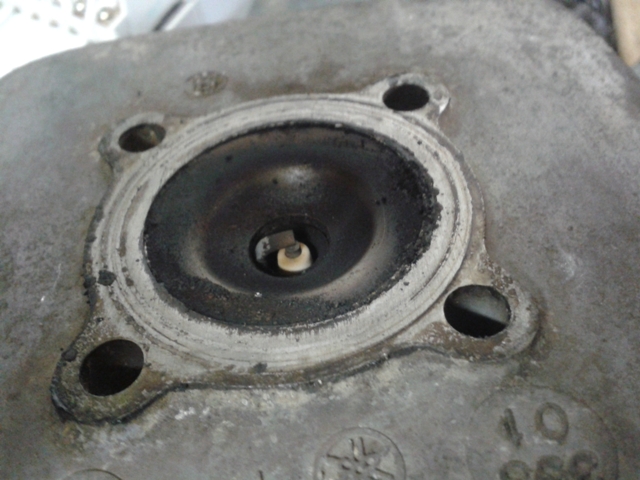

Ich werde heute abend mal ein Foto davon machen, mit Zündkerze drin.
So, habe einen Zylinderkopf ( ist der 353 ) vom Handlager mit einer Zündkerze drin fotographiert. Das heißt ich hab´s versucht. Das ist wieder so etwas, was man auf einem Foto nicht richtig sehen kann.
Es sind noch ca. 2 Gewindegänge übrig. Die Masseelektrode steht nur ganz wenig in den Brennraum hinein, der Rest der Kerze verschwindet in der Bohrung.
Bei dieser Kerze habe ich allerdings schon den Dichtring entfernt, sonst sähe das noch bescheidener aus.
Das kann ja nicht Sinn der Sache sein, oder?

hast du kurzgewindekerzen gekauft? ich glaub bei mir sieht das immer anders aus! morgen mal meinen 353 vergleichskopf hernehmen und nachprüfen!
Habe die gewindelänge h drin, 12,7mm.
E wäre zu lang, 19mm.
L wäre noch kürzer, 11, 2mm.
