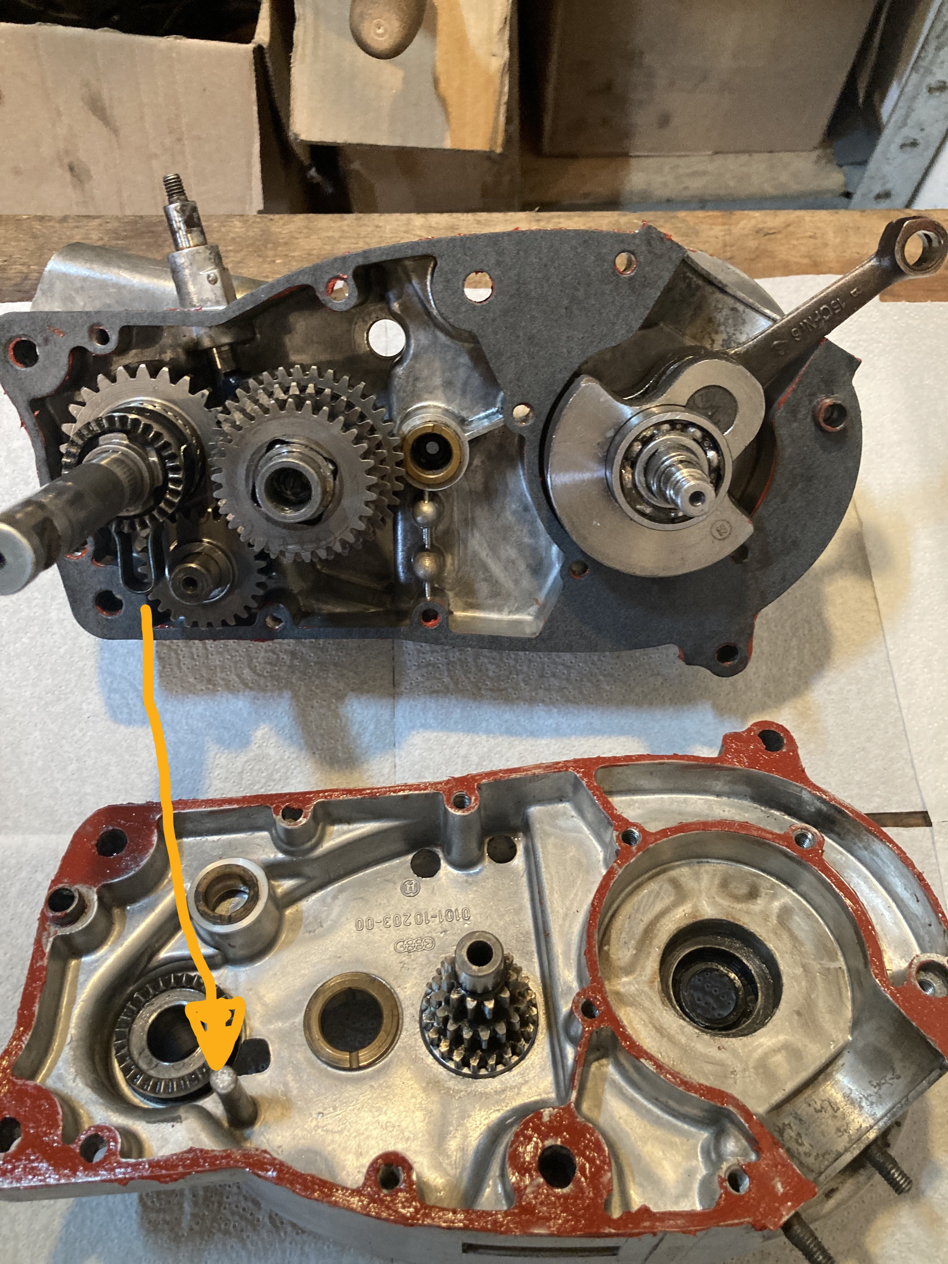

Hallo, ich revidiere gerade den Motor 801 von meiner DKW Hummel 101 und Treffe dabei auf folgende Probleme.
Nachdem ich neue Dichtungen, Lager, Simmerringe rein gemacht habe und ihn wieder geschlossen habe geht die Hinterradbremse nicht mehr und ich habe ein komisches kleckern wenn ich am Antriebsritzel drehe.
Ich habe den Motor wieder zerlegt aber kein Problem gefunden… ich weis nicht mehr weiter😬
Bilder des Motors sind beigefügt, ich hoffe mir kann einer helfen🙋

Ich kenne den Motor nicht im Detail.
War die Bremsfeder in dem Zapfen eingehängt?
