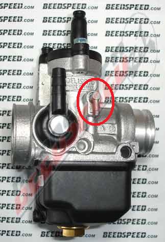

Hi,
wofür sind beim oben genannten Vergaser die beiden Anschlüsse?
Ich finde absoulut nichts darüber, hat vielleicht einer ne Anleitung darüber? Müssen die Anschlüsse dicht gemacht werden? Ich denke mal einer ist für die Entlüftung, der andere für nen Ölanschluss, nur welcher?

links und rechts am Vergaser, sind nach untenhin abgewinkelt, durchmesser schätzungsweise 2mm, hab den Vergaser grad nich hier.
Es ist nicht der Spritanschluss!

Das sind einfach nur Überläufe. Da kommen normal Schläuche dran die das überschüssige Benzin ins Freie ableiten
So wie auf dem Bild mackiert ist es auch auf der anderen Seite.

Wie bereits erwähnt wurde, sind dies die Überlaufe. Falls der Vergaser zu schräg liegt oder der Schwimmer hängt fließt bei diesen Benzin raus.
Ja richtig.
Schlauchanschlüsse für die Überlaufbohrungen.
Hier können Schläuche angebracht werden, damit das auslaufende Benzin nicht über den Motorblock läuft.
