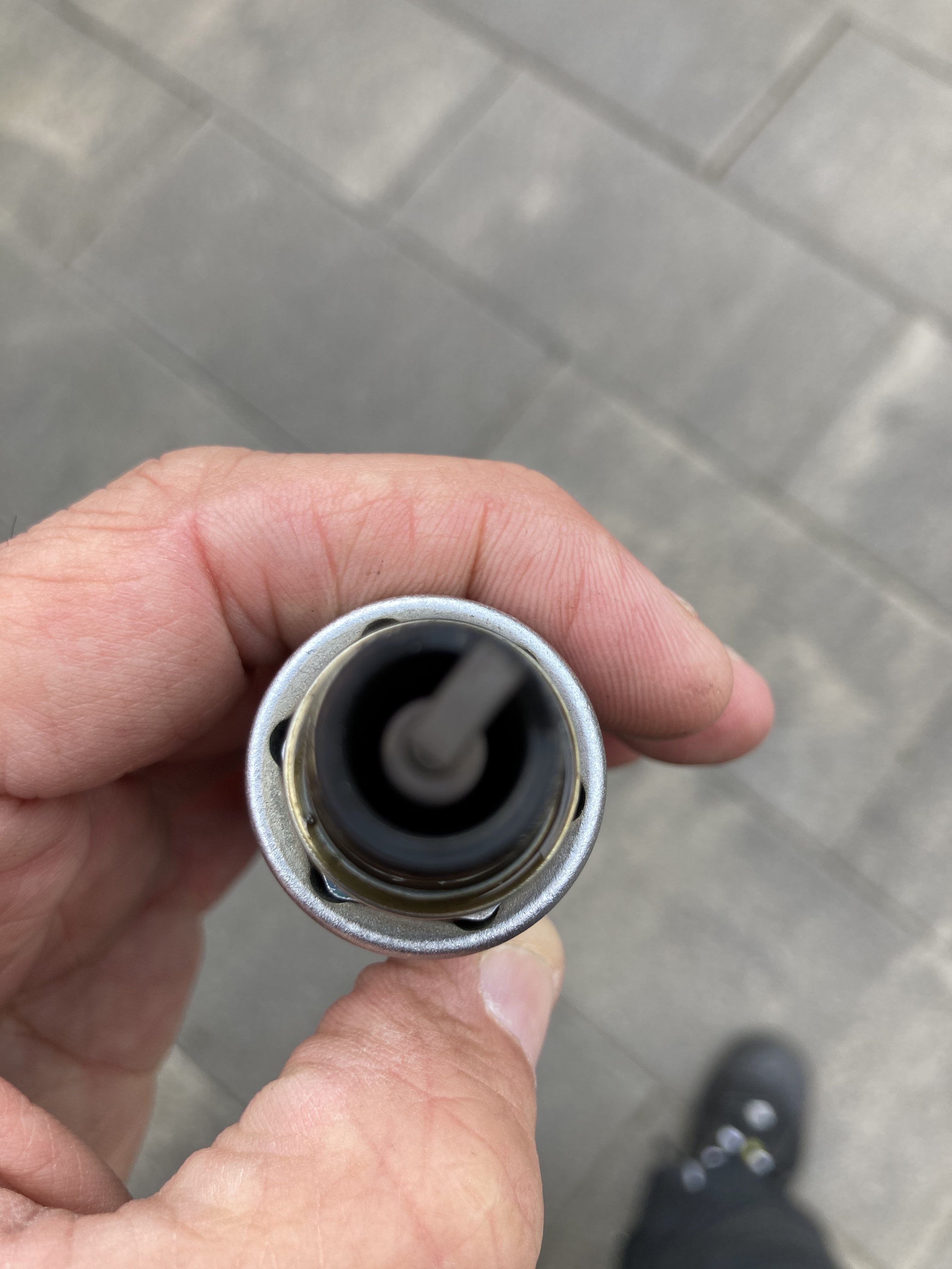

Ich hab ein Problem mit meiner Zündapp sie läuft nicht richtig oben rum. Hat Leistungsverluste (Stottert) und macht fehlzündungen bei Vollgas.
Bei mir ist ein Dellorto Phbg 20 Vergaser verbaut und ich hab jetzt gesehen das mein Ansauggummi nur in den Verkleidungskasten geht ohne Luftfilter am Ende dran.
Kerze ist dunkel finde ich.
Wie kann ich am besten alles abstimmen?

Im Moment ist eine 90 Hauptdüse drin 5mm.

ich hab jetzt mal verschiedene Düsen getestet, aber leider noch nicht das richtige gefunden. Vielleicht habt ihr noch ne Idee.
Düse 86 kein Power oben rum, teilweise Anzug so schlecht das man meint man bleibt gleich stehen.
Düse 82 schon besser aber ruckelt stark bei Vollgas. Choke ziehen bringt Verschlechterung.
Düse 78 oben rum fehlt Leistung wie bei 82.
Düse 70 ruckelt stark und macht auch noch viele Fehlzündungen bei Vollgas.
Soll ich mit der Düse noch weiter runter gehen ?
So langsam weiß ich nicht weiter.
mit 78 Düse führ sie besser als mit der 70 wegen den Fehlzündungen.
Gruß Patrick
Ist der Auspuff frei?
Wie sieht das Kerzenbild aus?
Auspuff ist frei.
Ich find sie etwas hell.
Hab öfters nach der Kerze gesehen und ich finde sie sieht immer gleich aus egal bei welcher Düse
