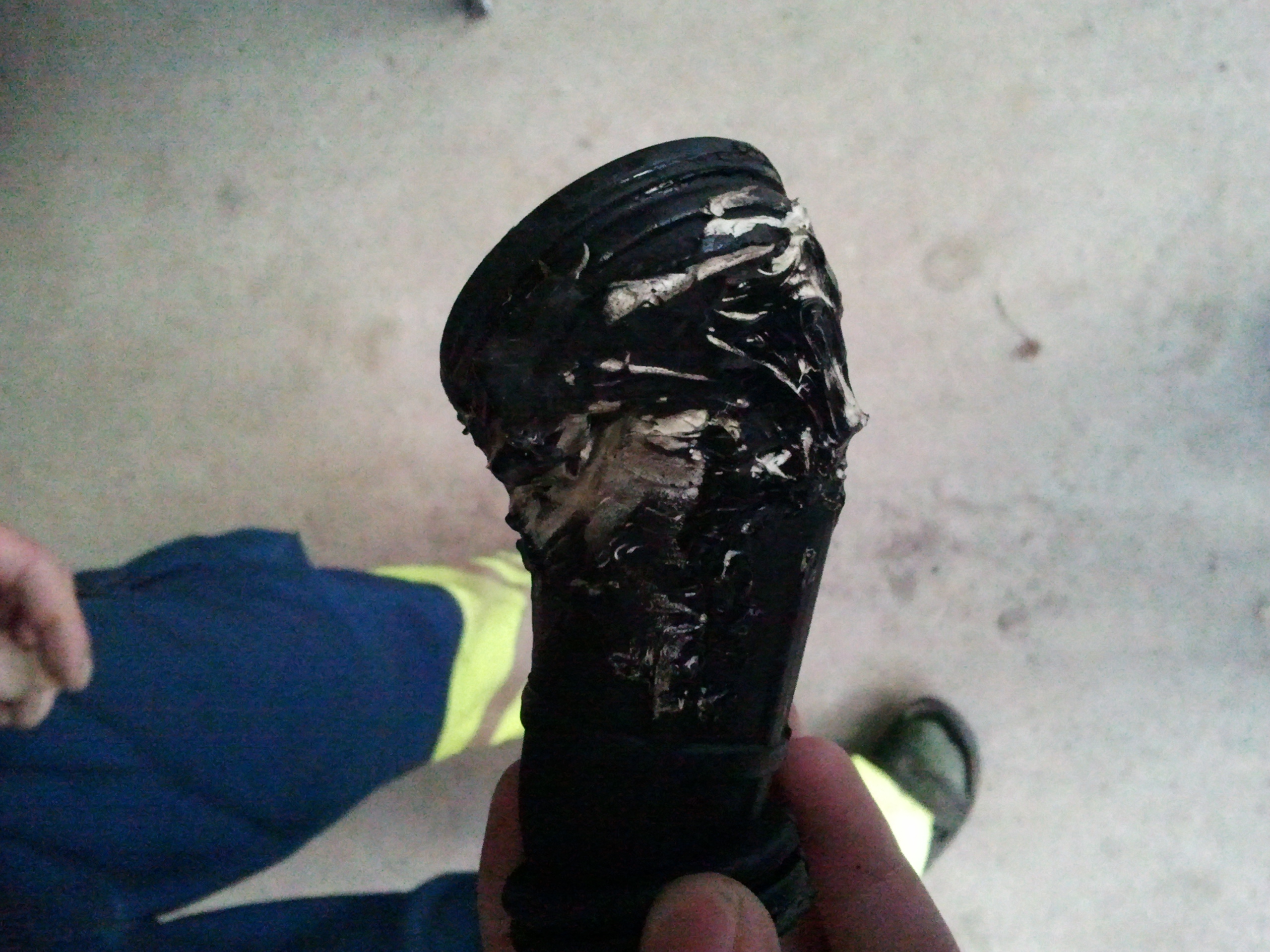

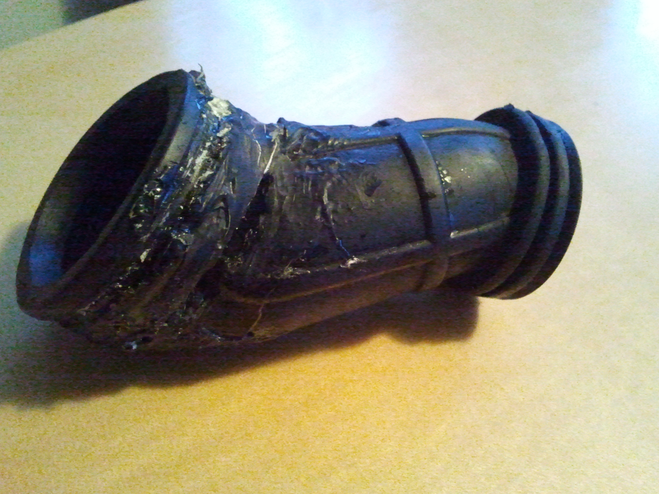

Servus Leute!
Wir haben bei meiner CPI SX50 ein Problem.
Der Ansaugstutzen zwischen Luftfilterkasten und Vergaser wurde vom Vorbesitzer absilikoniert, da dieser eingerissen war. Er ist dadurch stark beschädigt und der Luftdurchsatz ist um 1/3 verringert, was sich deutlich auf die Leistung auswirkt.
Leider finden wir absolut nirgends diesen Schlauch...
Könnt ihr uns weiterhelfen oder Tipps geben?
Danke im Voraus!
Anbei Bilder des 'Problems'

würde einen sportluftfilter verbauen oder bei einenen nachfragen der seine cpi geschlachtet hat ob er das teil noch hat.
sportluftfilter findest du auf racing-planet.de
und
original findest du evtl. facebook cpi SM/SMX/SX Seite da schlachten viele ihre mokicks

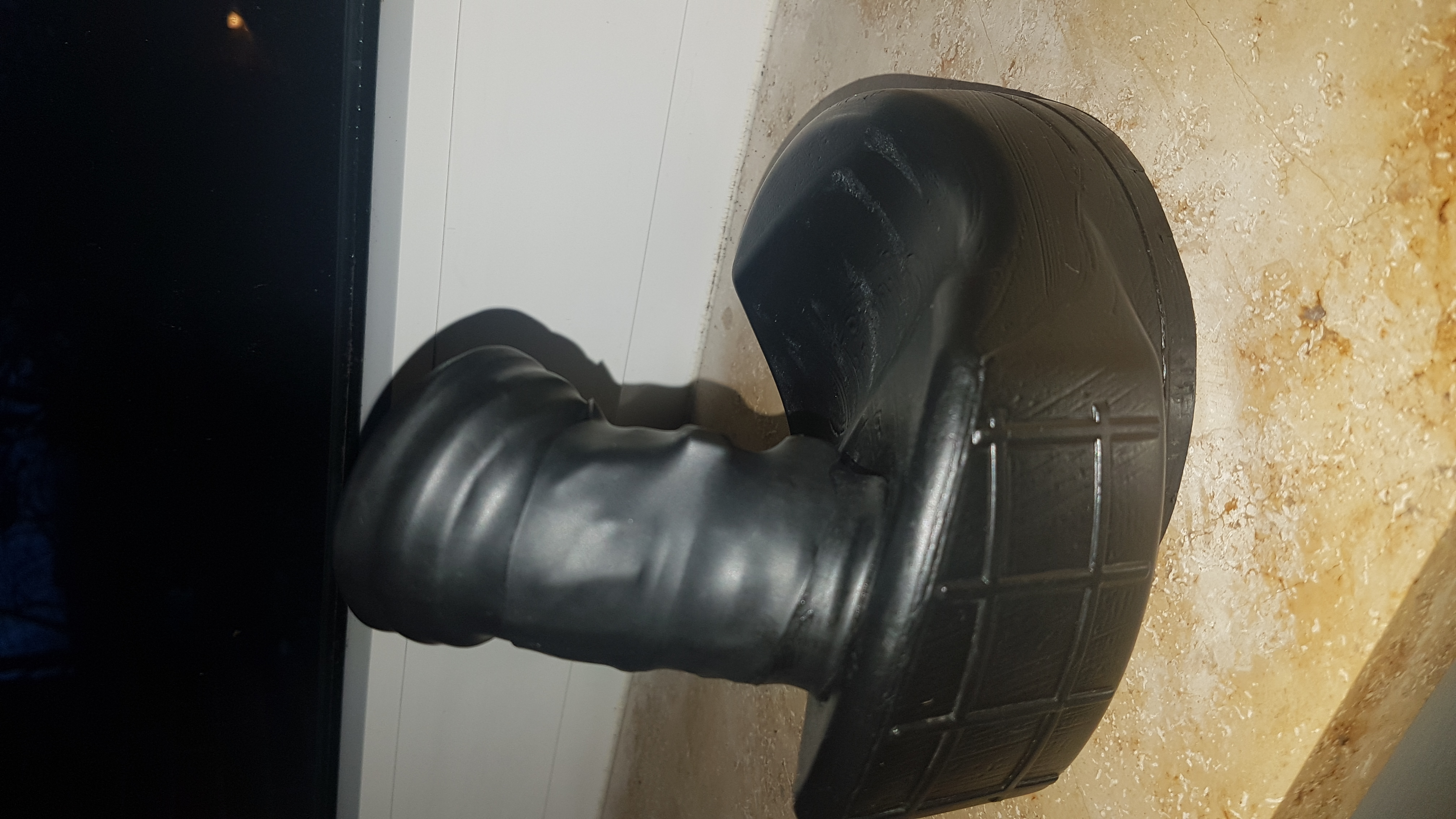

Die Lösung, sorry das Problem trat erst jetzt.[album][/album]
-- 30.01.2018 17:26 --
Weitere Bilder.
-- 30.01.2018 17:32 --
Weitere Bilder. Ist dicht und lässt sich mit etwas Wärme montieren.

Hi also einen neuen Ansaugstutzen (Luftfilterseitig) würde ich aufjedenfall montieren, kostet aber je nachdem so 15-40€ je nach Ansaugstutzen(set).
Die günstigste und wahrscheinlich beste Möglichkeit wäre ein Sportluftfilter (gibt es auch mit Gehäuse für Schutz vor Schmutz und Nässe) für ca. 10-25€, dort ist i.d.R. auch ein passender Ansaugstutzen mit dabei, hier 2 Links:
- https://www.gearparts24.de/rennluftfilt ... a4945.html (offener Luftfilter ohne Gehäuse)
- https://www.gearparts24.de/rennluftfilt ... a4981.html (Luftfilter mit Gehäuse)
