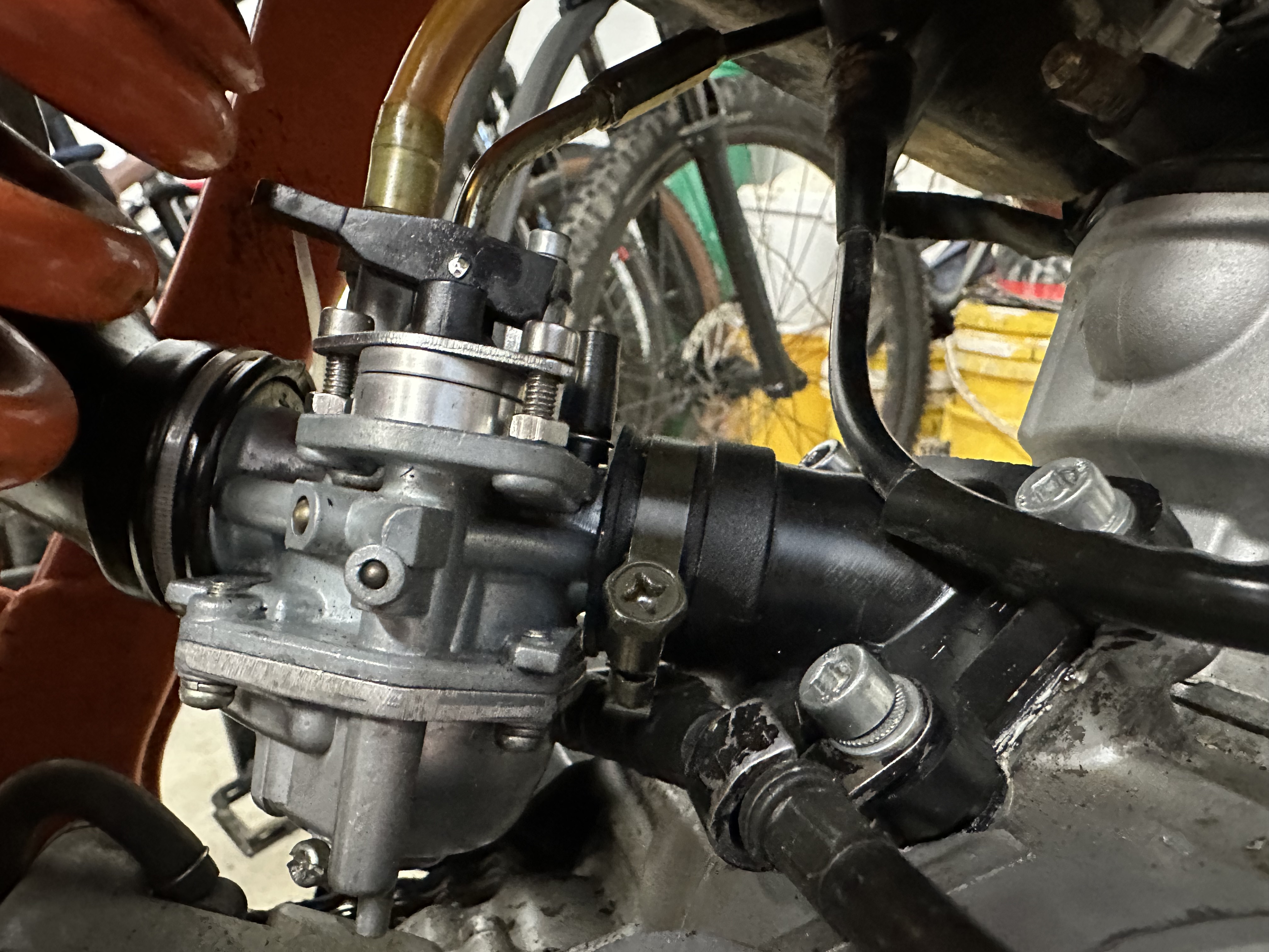

CPI Mopeds vor Bj 2008 hatten noch nichts mit schwachsinnigen Euro4 Bestimmungen am Hut und arbeiten auch noch mit einer klassischen AC CDI Zündung. In dem Fall könnte dieser Schaltplan eher stimmig sein?
Eine zu schwache Bordbatterie hätte auch keinen direkten Einfluss auf das Startverhalten, allerdings gibt es schon einen elektrischen Yoke. Wenn Spritversorgungsprobleme vermutet werden, dann mal eine kompakte Benzinflasche mit Schlauch am Gasmann anschließen.
