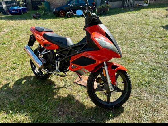

Hi,
ich habe einen CPI GTR 50 BJ 2004.
Tacho sagt 6000 km Laufleistung
Bild zum Beitrag
(2-Takt, Euro 2, Minarelli liegend/horizontal)
Der Roller hat wohl eine Standzeit von mehreren Jahren zu verzeichnen. Aktuell ist ein Kennzeichen von 2009 dran. Würde mich nicht wundern, wenn der seitdem nur sporadisch gefahren, geschweige denn angemacht wurde.
Über Nacht hat er aus heiterem Himmel angefangen, folgende Geräusche zu machen :
Es ist beim ausmachen ein metallisches Klingeln zu hören, was mich auf die Kupplung aufmerksam gemacht hat.
Daraufhin habe ich das Variogehäuse auf gemacht und folgendes Gefunden :
Außerdem vibriert der Roller stark im Leerlauf. Woraufhin ich auf die Kurbelwelle gekommen bin.
Was haltet ihr davon ? Ist das ein Motorschaden ? Ein Kurbelwellenschaden ? Oder doch „nur“ die Kupplung ?
