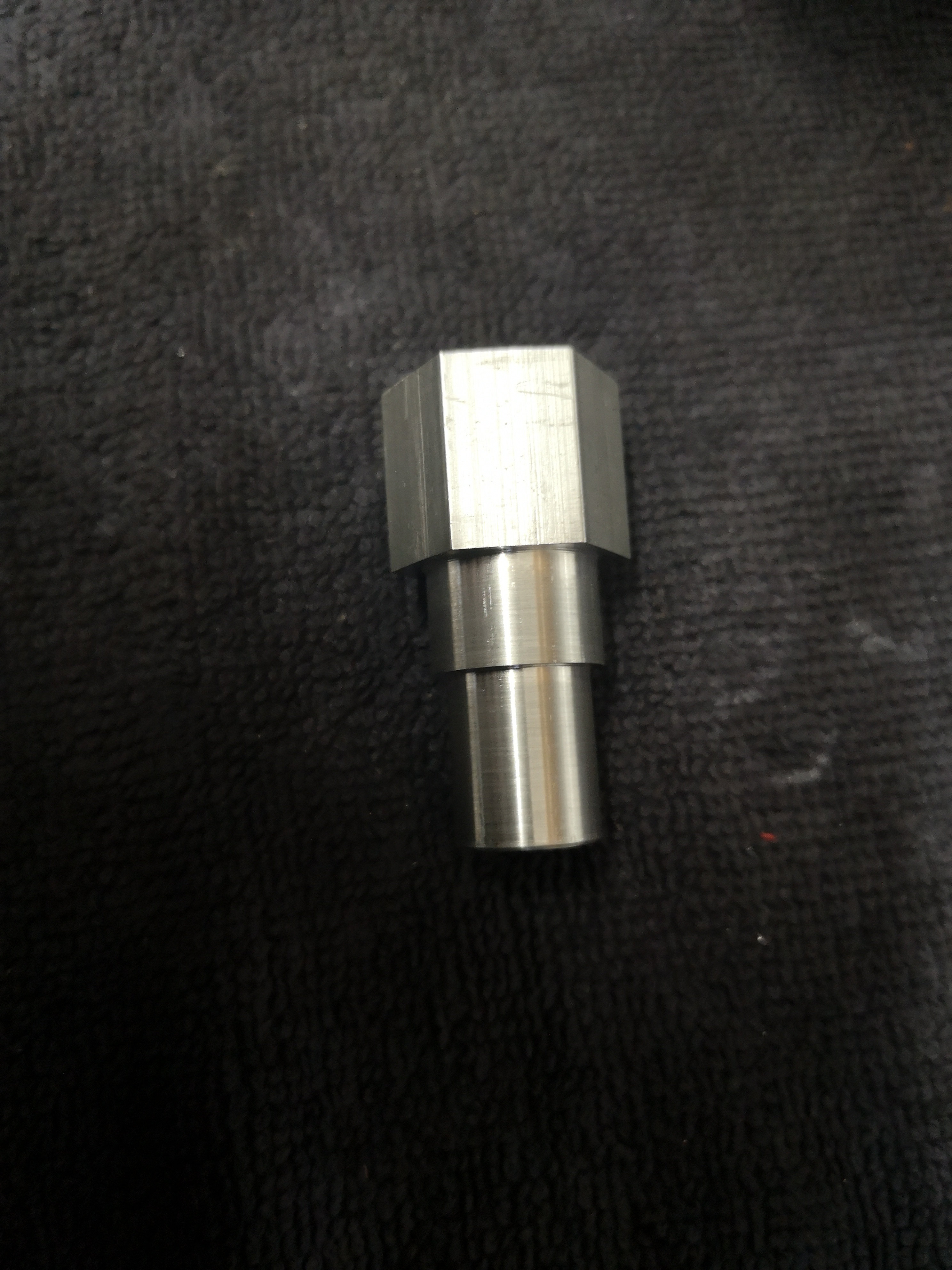

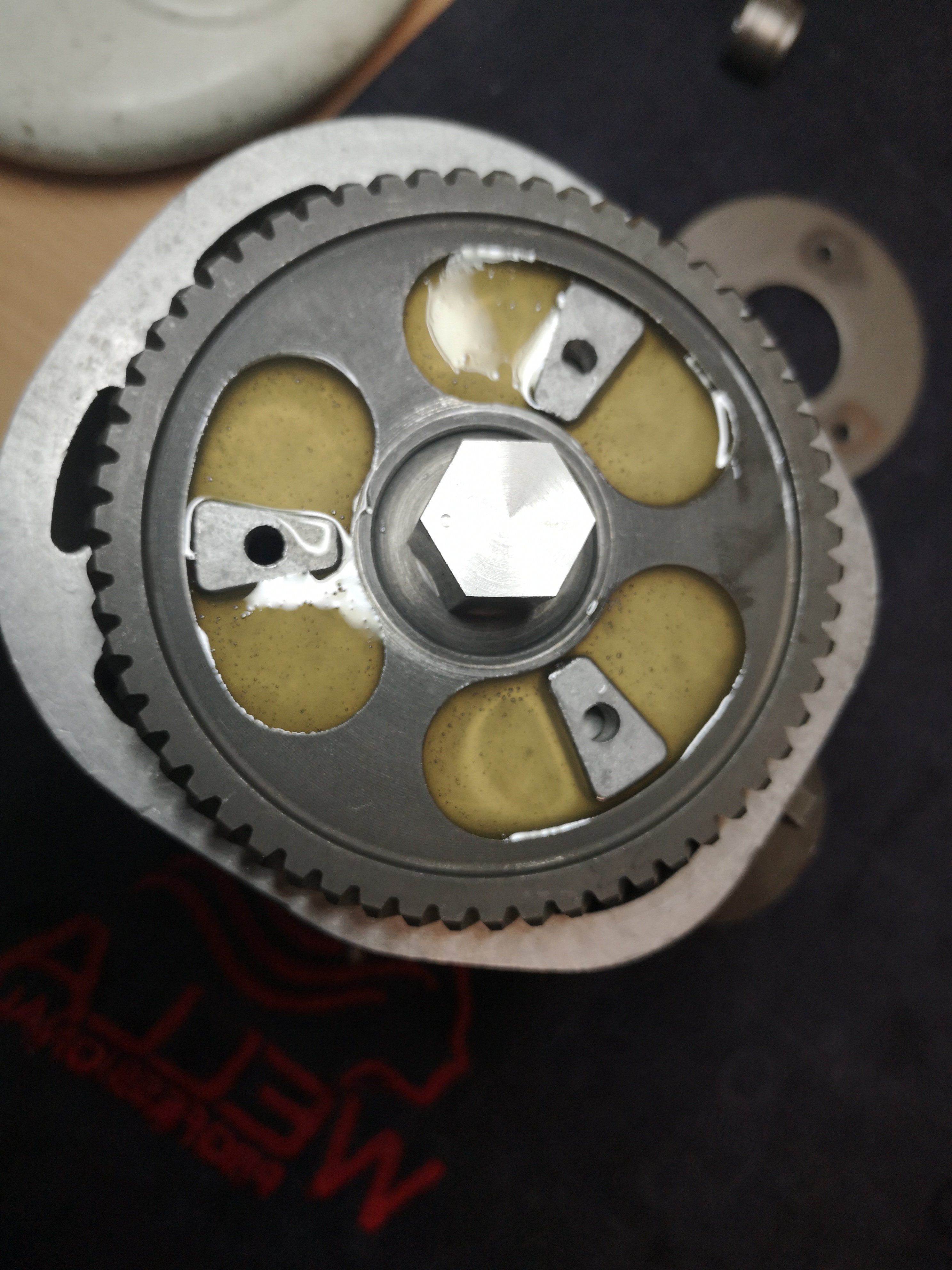

Zahnrad mit Industrie Silicon ausgegossen, in zwei Stunden ist der Silicon durchgehärtet.
Dann geht es weiter.
Gruß Hubert

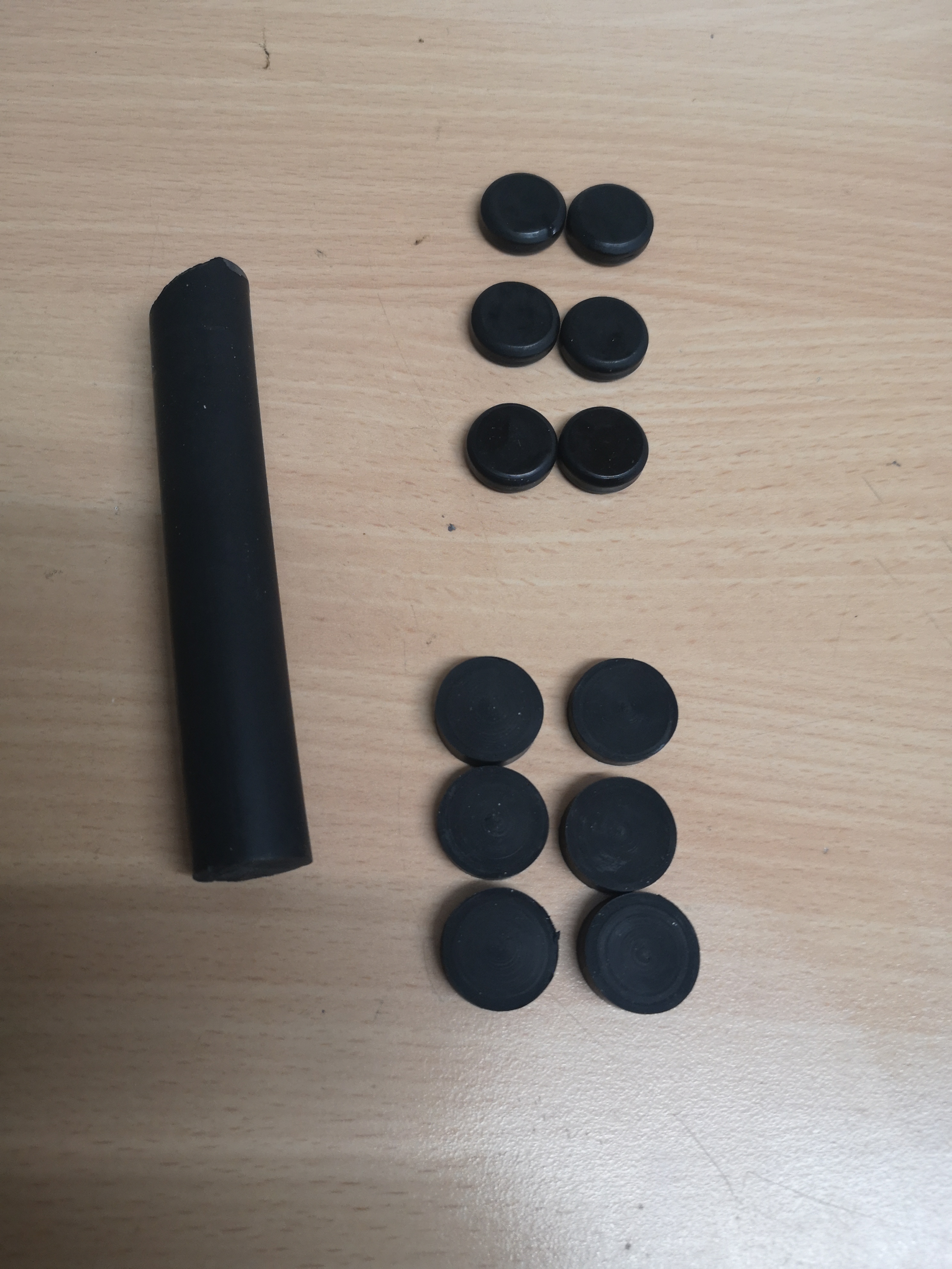

Es gibt doch FKM-Stangenmaterial.
Ja, es gibt Stangen Material, wo man die Dämpfer abtrennen kann.
Aber leider nur in Durchmesser 20mm und die Chappy braucht Durchmesser 21mm. Habe schon versuche damit gemacht, siehe Bilder.
Das Problem ist die Herstellung, passender Abschnitte von einer 80Shore harte Gummistange.
Deshalb die andere Lösung.

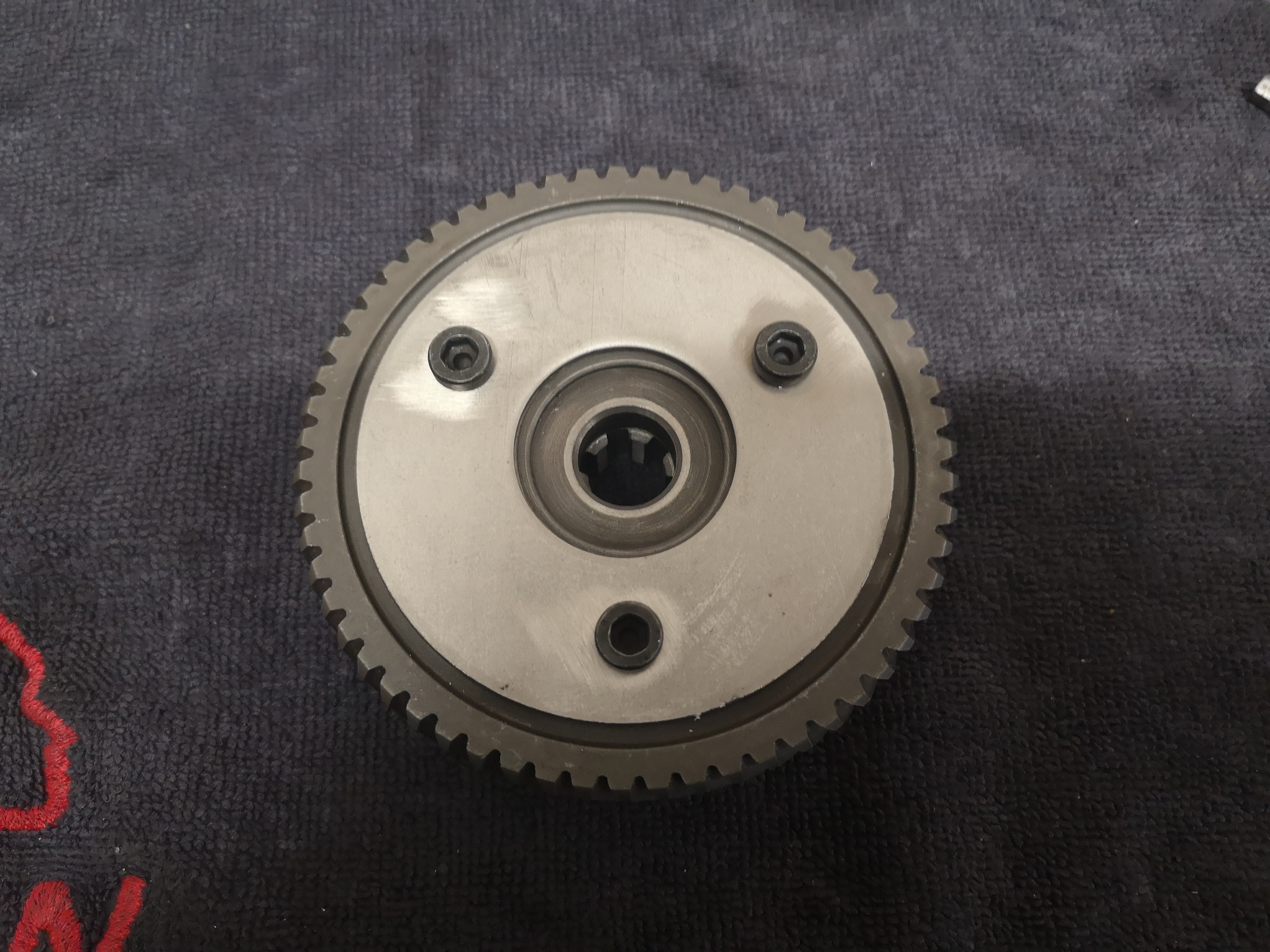

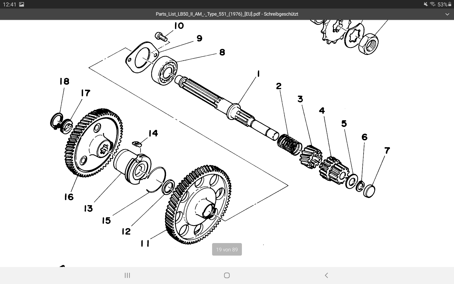

Hallo Marco, es ist das Primärzahnrad mit der Nr21.
Kopfplatte, mit 6mm Hartmetall Bohrer aufgebohrt und M6 Gewinde in den Alu Träger geschnitten.
De Kopfplatte wird mit 3x M6 Hochfeste Imbuss, Flachkopf und Logtite verschraubt.
Es gibt bestimmt andere Lösungen noch, aber für mich ist das derzeit die beste Lösung.
Gruß Hubert
Sorry, das Zahnrad hat die Nr.16 im Ersatzteilheft.
Der Vorteil bei der Methode ist,
man bekommt einen sauberen Formschluss und die Dämpfer können
herausgedrückt werden, wenn sie ausgehärtet sind.
Damit hat man auch die Möglichkeit, mit einen Locheisen, z.B. Ø10mm
Material heraus zu nehmen, damit die Dämpfung weicher wird.
Oder mit einen größeren Locheisen z.B. 24mm kann auch der Dämpferdruckpunkt,
der direkt auf den Aluträger geht abrundet werden, um damit in etwa den Original
näher zu kommen.
Ist alles machbar, da das Zahnrad zerlegt werden kann und damit alle Möglichkeiten offen sind.
Gruss Hubert
