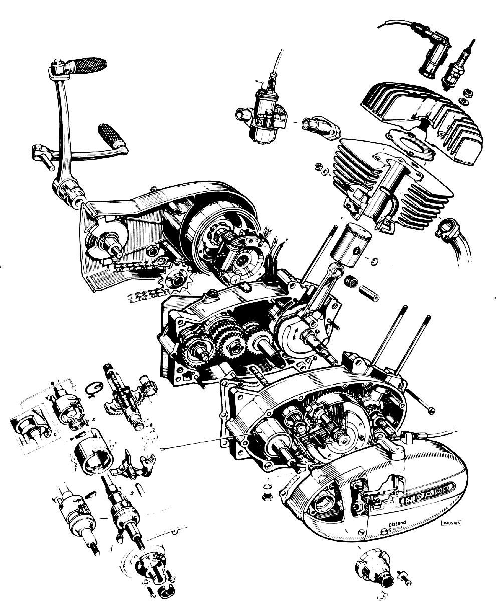

dachte ich mir schon
Vermute das im Schaltautomat die Feder gebrochen oder ausgehängt ist
Siehe Bild
hier wirste dann um eine Öffnung des Motors nicht umhinkommen.

Feder in der Schaltwalze Nr 5
eigentlich springt die nicht raus, kann schon mal brechen
Also am besten eine neue kaufen !!!
