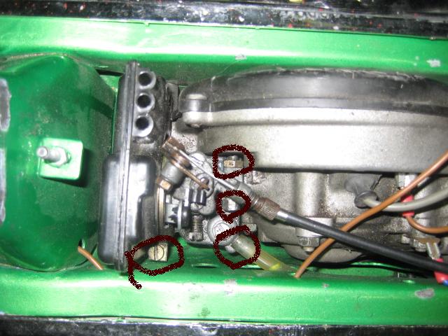

Kann mir Jemand erklären wie ich das genau mache am besten?
Ich habe jetzt nen 12 12 drinnen.
Ich möchte nen 13 13 rein setzen.
:D
Ich habe ein Piaggio Ciao c7e2
Is eigentlich ganz einfach. Deckel auf, so ne kleine hülse mit m Gaszug rausziehen, Gaszug aushängen. Benzinschlauch Abziehen, Die Spannschraube am Ansaugstutzen lösen, Vergaser abziehen, Fertig. Die Reihenfolge is aber eigentlich egal, wi es für dich am bequemsten ist. Ist auch alles etwas blöd zu beschreiben. Einfach mal losschrauben das schaffst du schon.
