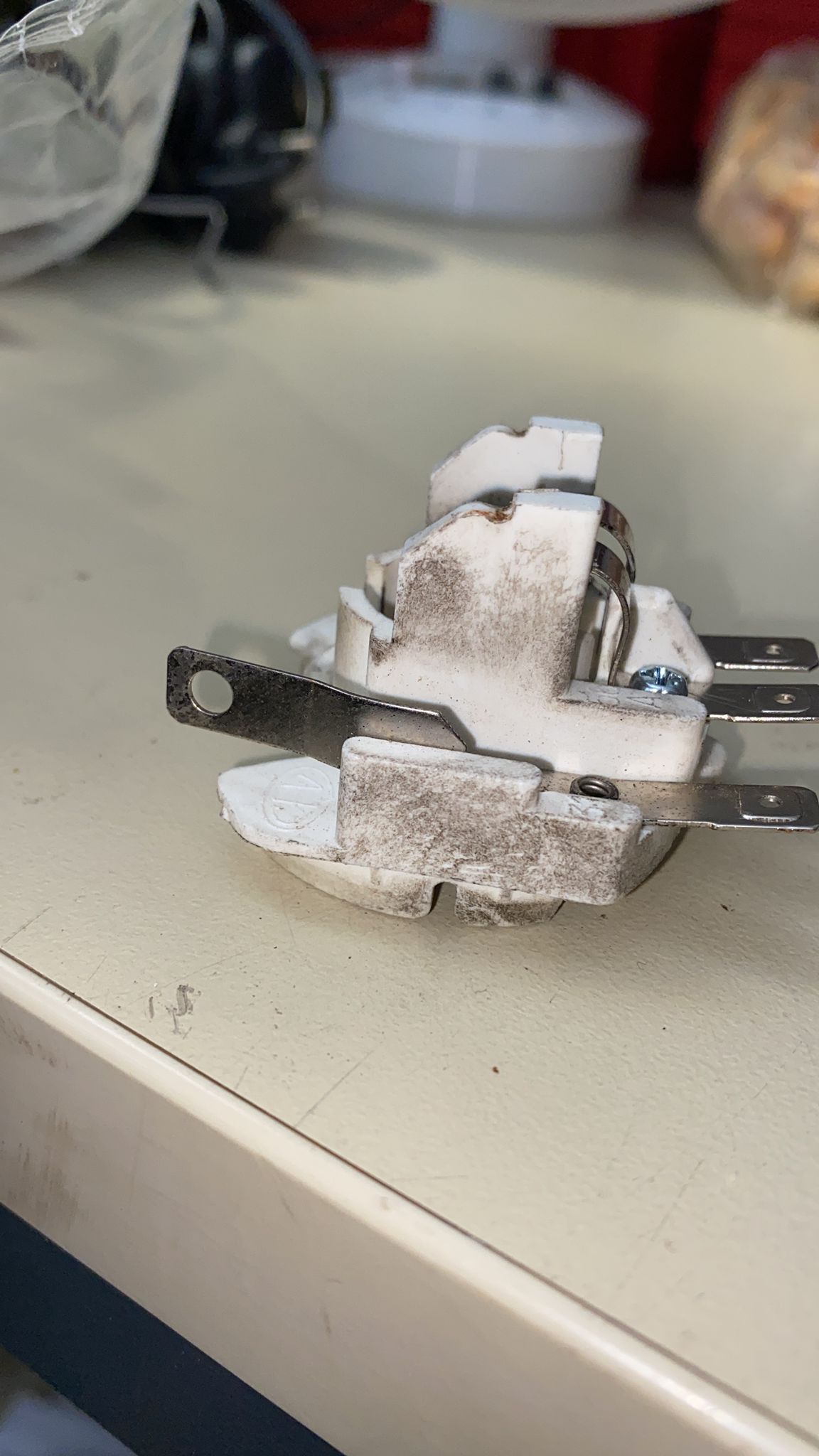

weiß jemand die Bezugsquelle für den Ba20d Sockel ?

Was ist denn kaputt? Das Innenleben oder die äußere Aufnahme? Das Innenleben kannst du mit den Bucht-Teilen anpassen/ reparieren.
Der mittlere Pin, Fernlicht hat diese Abrundung nicht mehr und liegt nur sporadisch an der Glühbirne an, das hat dazu geführt das die Sicherung durchbrannte ( VAPE 12V mit Batterie verbaut )
Kann morgen noch ein genaueres Bild machen.
LG
Andreas
so sieht das aus, mein Sohn hat 30 A gemessen, die durch den kaputten Sockel sind:
LG
Andreas
die 30A glaub ich dir nicht ganz, aber egal . Die Feder sieht nach Kupfer aus. Also könnte man die "Delle" mMn wieder auflöten. Ist zwar etwas langwierig, aber mit einem guten Lötkolben möglich. Die Leuchtmittel haben auch nur Lötstellen unten am Sockel. Da normalerweise nicht so oft und lange mit Fernlicht gefahren wird, sollte das auch keine thermischen Probleme verursachen
Hallo Percy,
ich hatte das selbe Problem. Wenn Du eh schon eine 12V-Vape verbaut hast, dann könntest Du auch eine 60/55 W H4 Birne verbauen. Das hab ich bei meiner "großen Ultra" gemacht und funktioniert schon seit 5000 km.
Suche mal im Netz nach Bilux auf H4 umrüsten, da kommen hauptsächlich von der Simson-Fraktion recht brauchbare Anleitungen. Hier z.B.:
Ist ruck-zuck umgebaut und man spart sich den Sockel nebst dem Nachteil von Übergangswiderständen(y)
