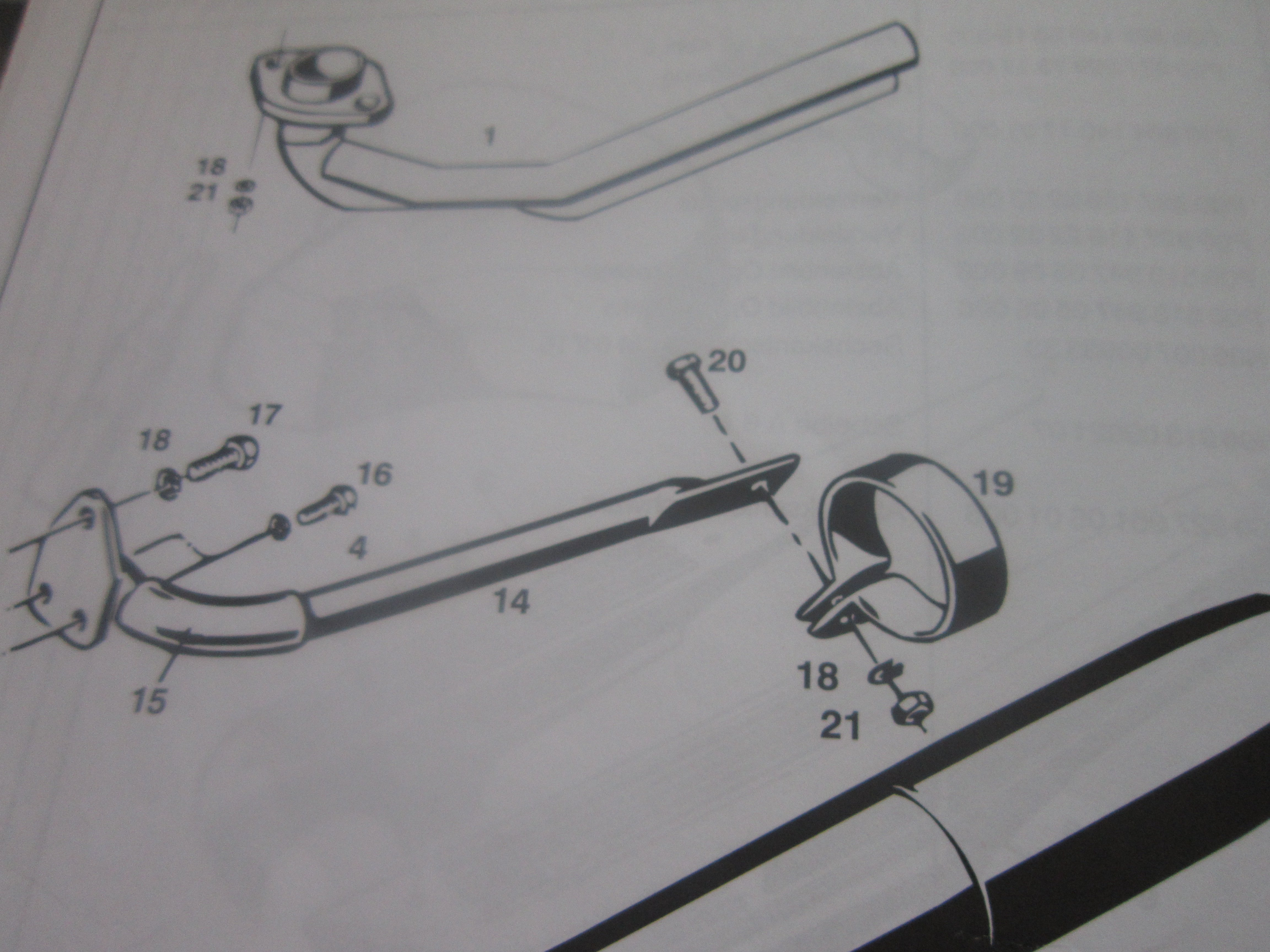

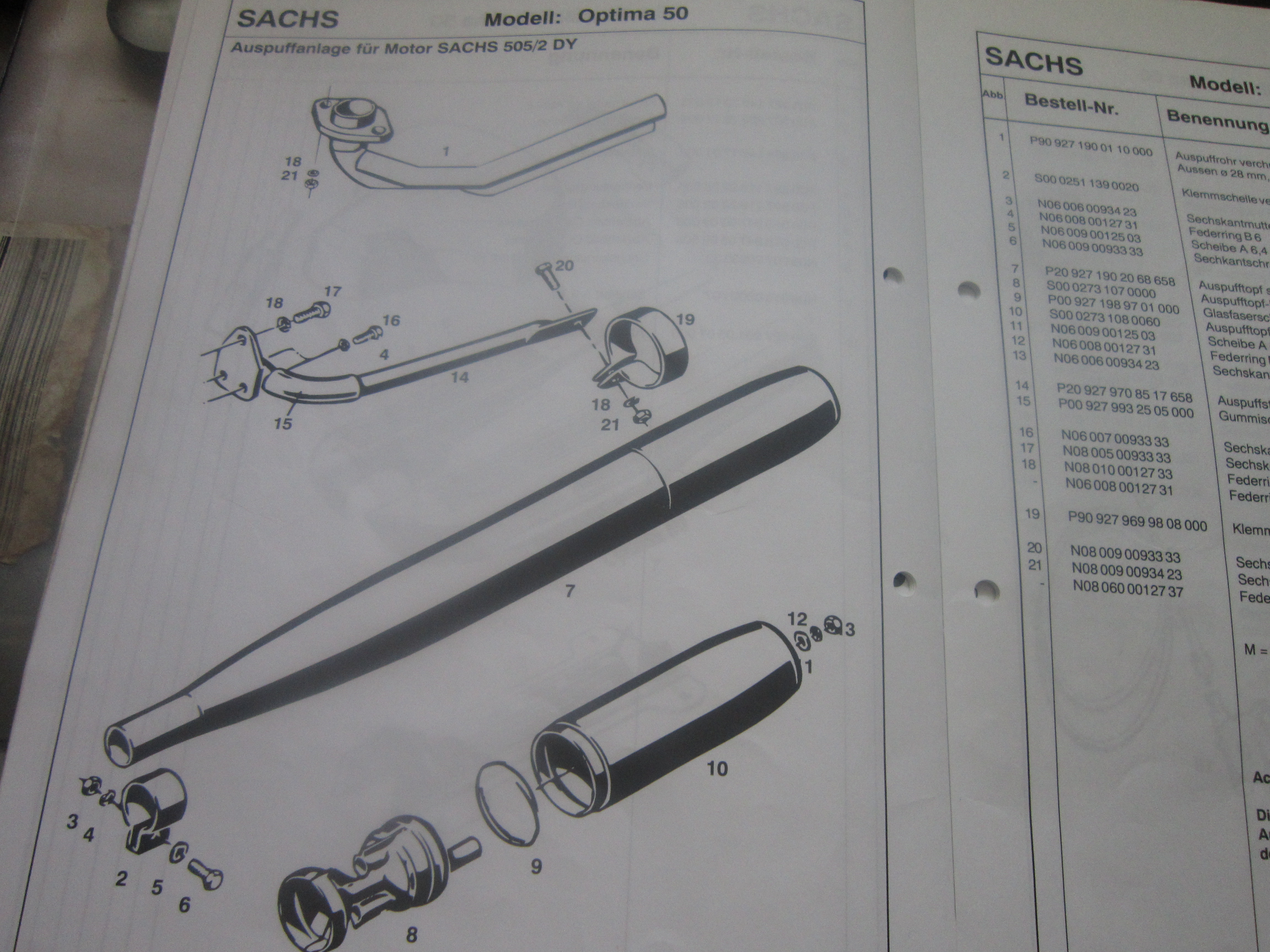

Das Problem liegt darin, dass die Schelle m.E. viel zu weit gespannt werden muss und dadurch dann nicht mehr in die Öffnung am Asupuffhalter passt. Zudem sieht es auch nicht schön aus. Hast du zufällig ein Bild wie das aussehen muss (wenn die Schelle am Aupuffhalter montiert ist)? Vielleicht mach ich auch was falsch. Aber so kann das ja nicht funktionieren. Alles Original übrigens.
Was soll ich da noch sagen ,passende Schelle und so montieren wie auf folgenden Bildern.

Super, du hast mir sehr geholfen danke :D<br /><br />-- 05.05.2018 17:04 --<br /><br />Lt. Ersatzteilkatalog hat der Originale Auspuff 400mm. Den was ich gekauft habe hat wie jetzt feststellen musste ca. 650mm. Kamm das der Grund sein, warum er nicht mit der Schelle am Aupuffhalter befestigt werden kann?
Halterung ist der Übeltäter, einfach zu kurz. :eek:fftopic:
