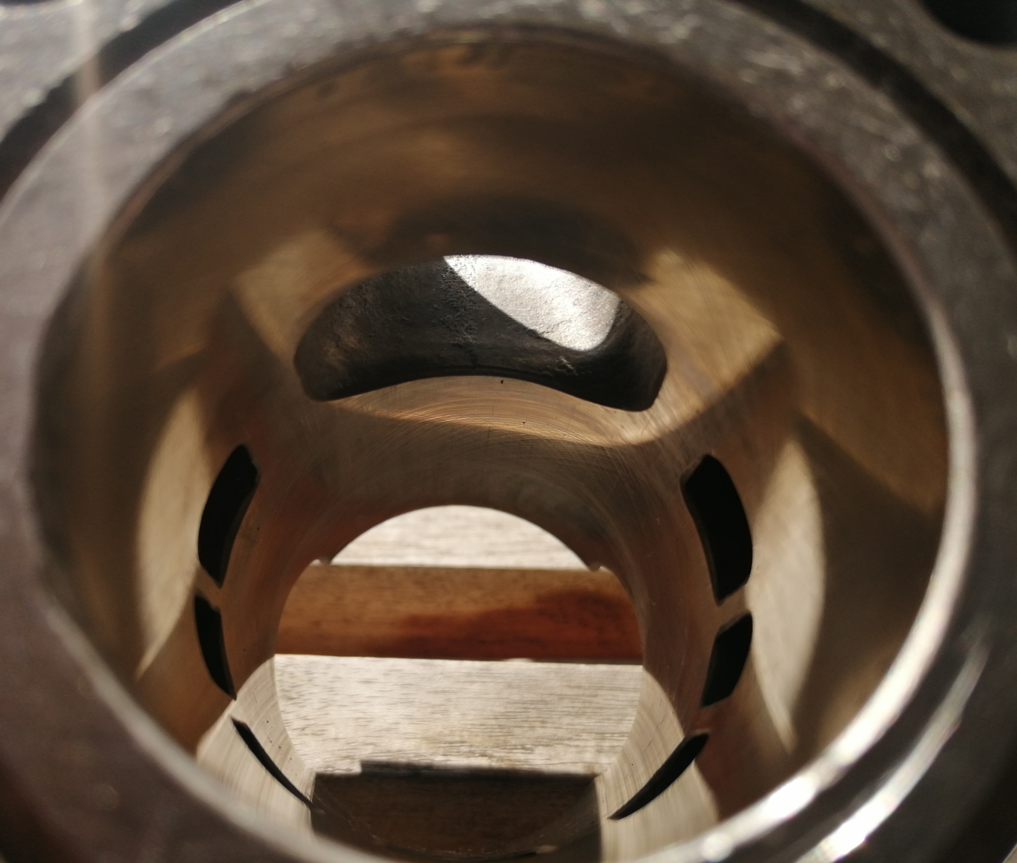

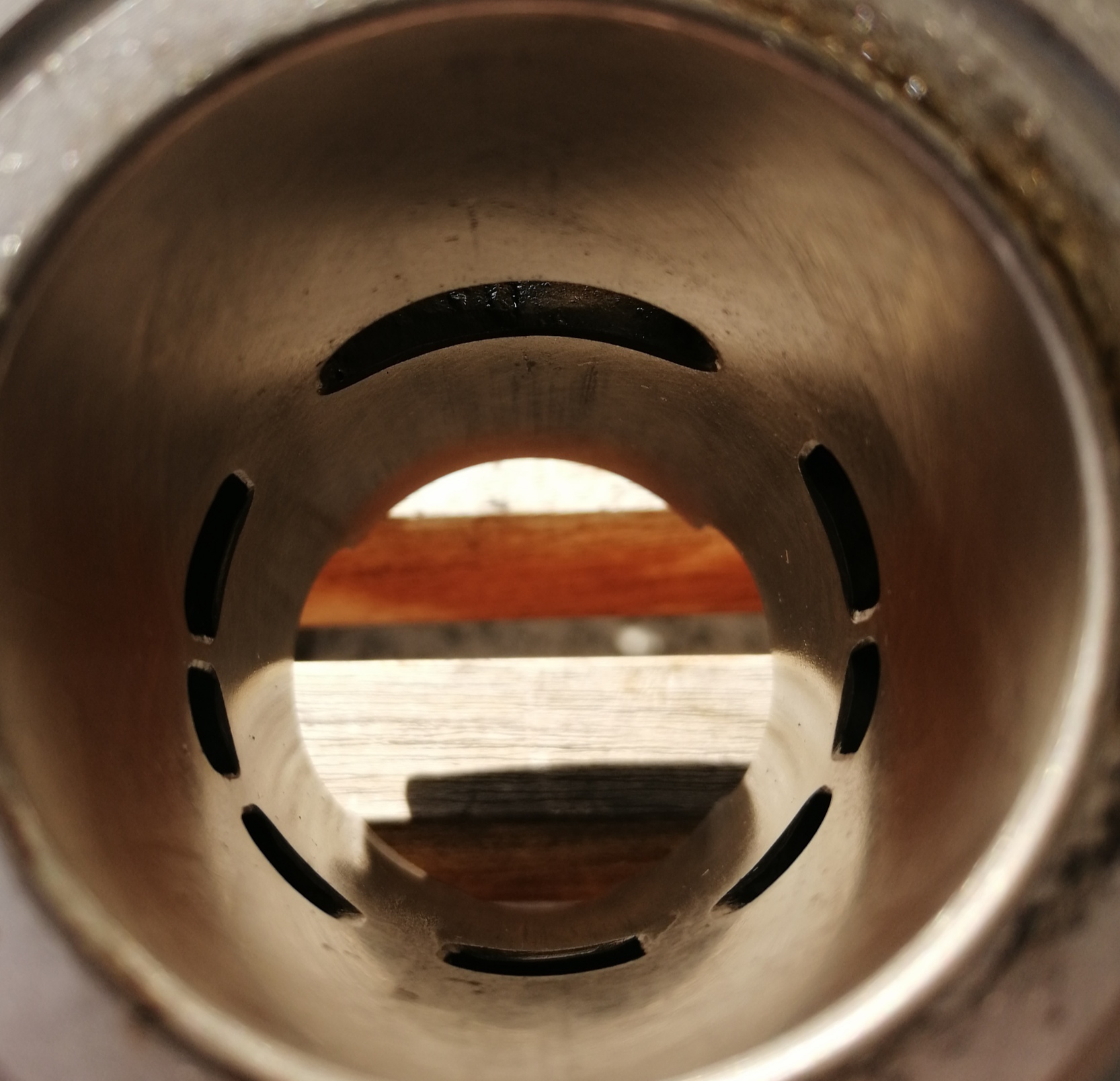

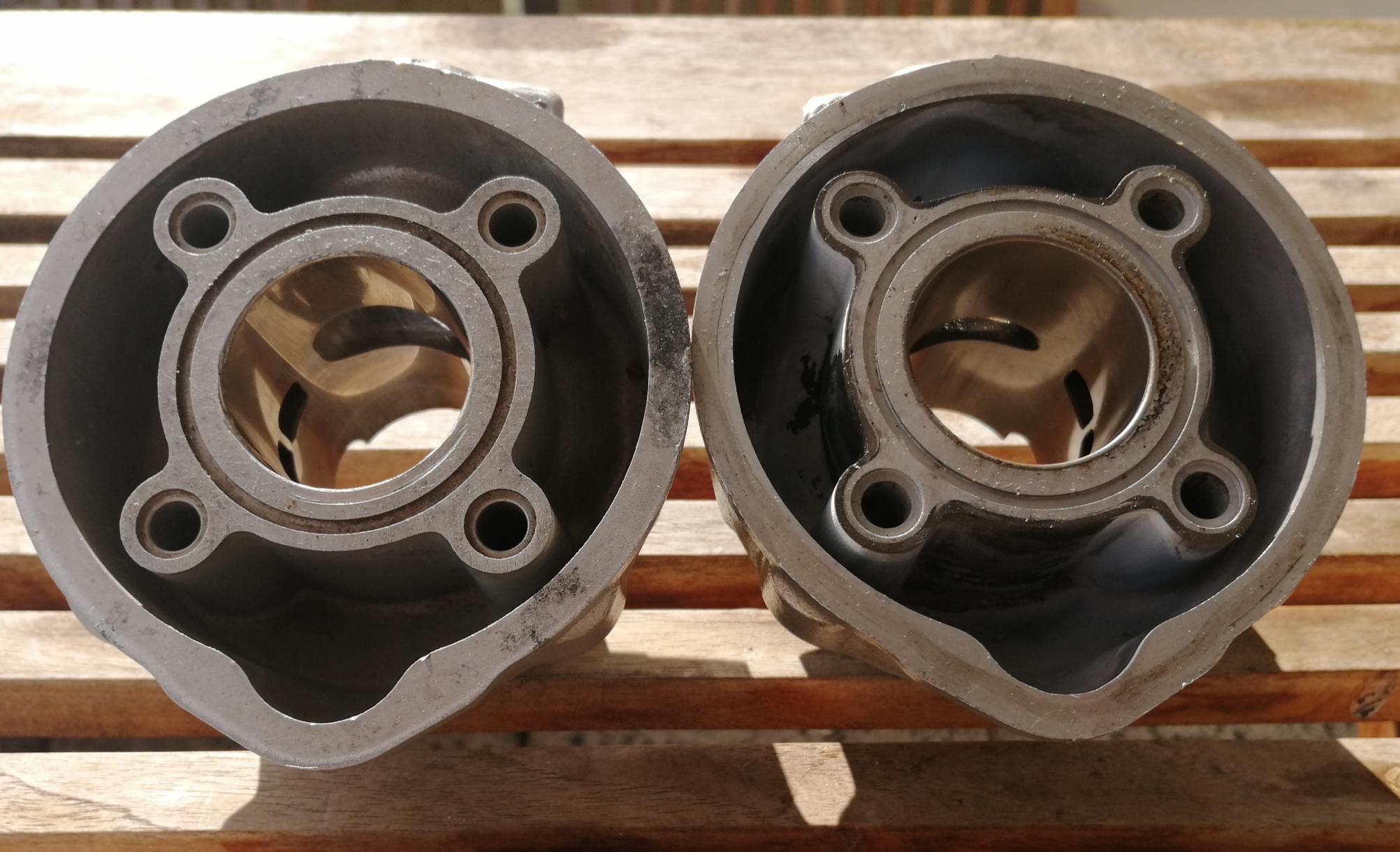

[Hallo,
Ich hab mal ein paar Bilder geknipst zum Vergleich deutsch-italienisch,
109 ist italienisch und 109/1 deutsch.
Der Unterschied sollte sogar einem Laien ins Auge fallen.
attachment=0]IMG_20200314_170828.jpg[/attachment]
Genau. Und der Kopf ist auch anders..
