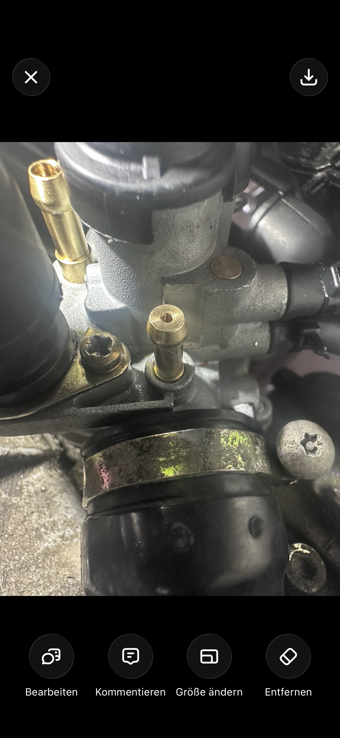

Hallo.
Habe ein Problem mit meiner Aerox.
Habe Vergaser, Kupplung, Antrieb alles neu gemacht (Fzg ist komplett Serie) und sie stirbt im Stand immer ab.
Wenn ich bei der Standgasschraube drehe, verändert sich gar nichts.
So fährt sie einwandfrei.
Das komische ist jedoch, wenn ich den Spritschlauch und den zweiten Schlauch (glaube der ist für den Unterdruck um das Tankventil zu schalten) abziehe, läuft sie noch besser und dann ich kann den Leerlauf einstellen. Jedoch läuft sie nur bis der Sprit im Vergaser leer ist, verständlich.
Vl hat jemand eine Idee. E-Choke möglicherweise?
lg
