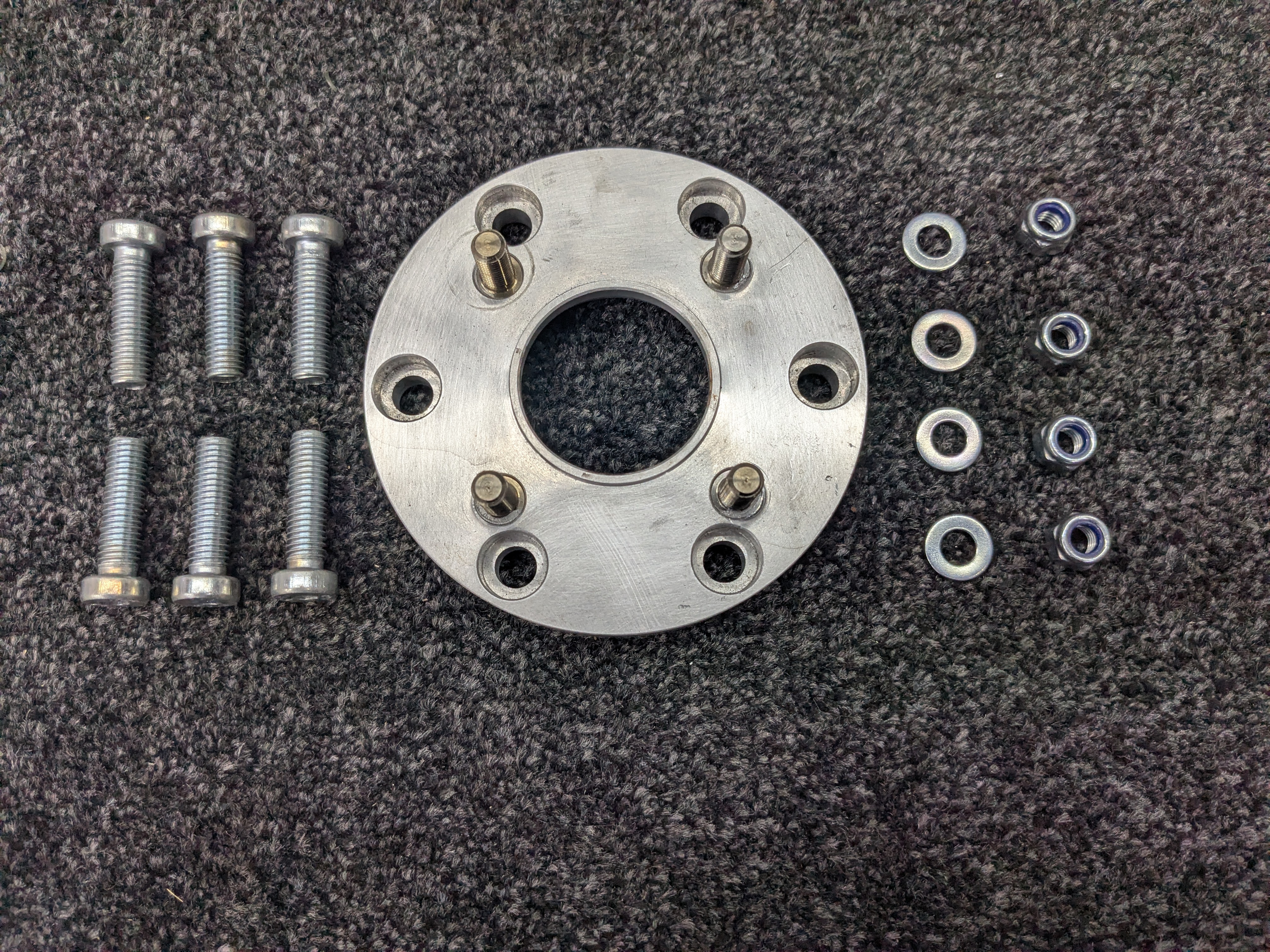

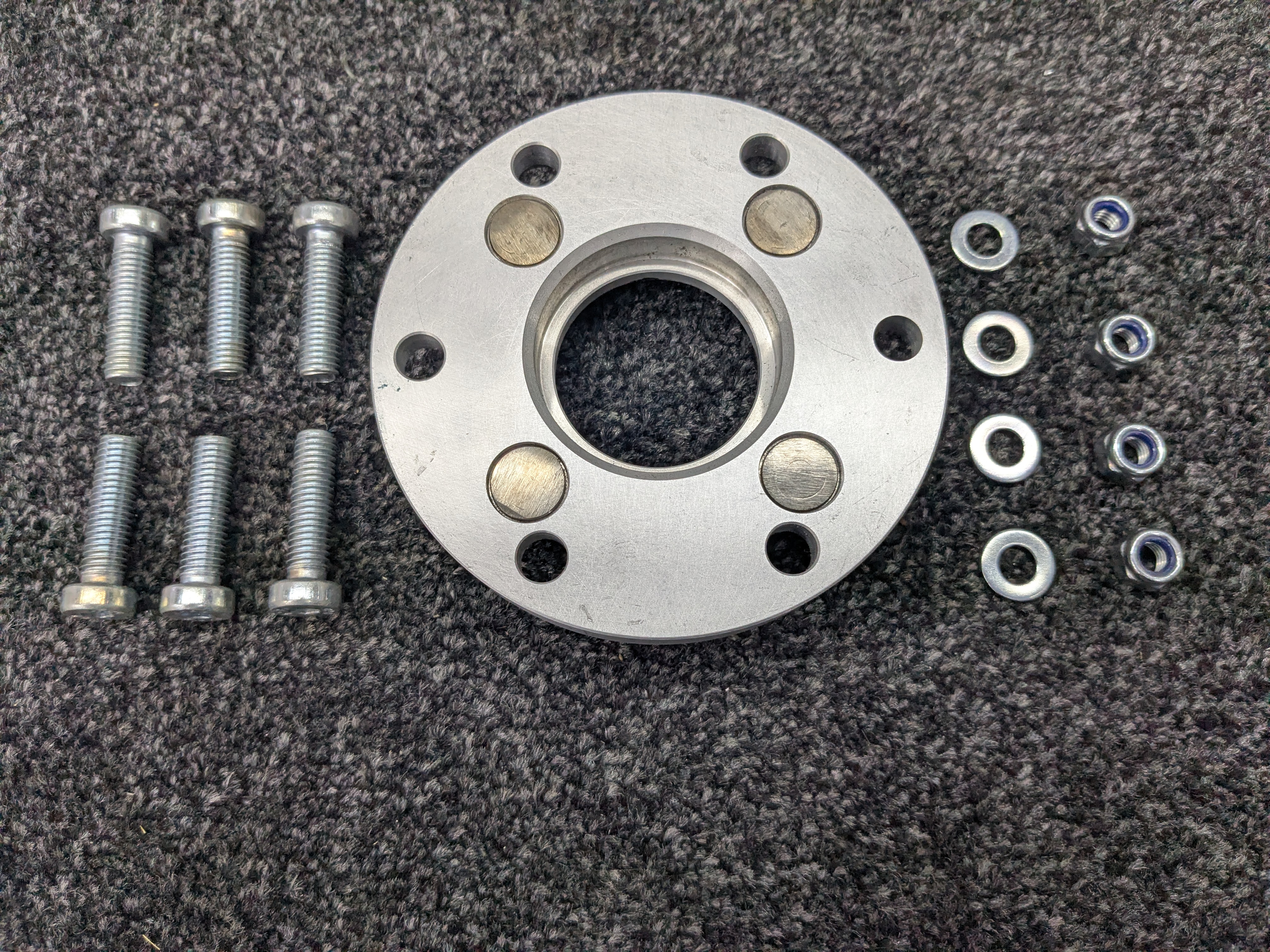

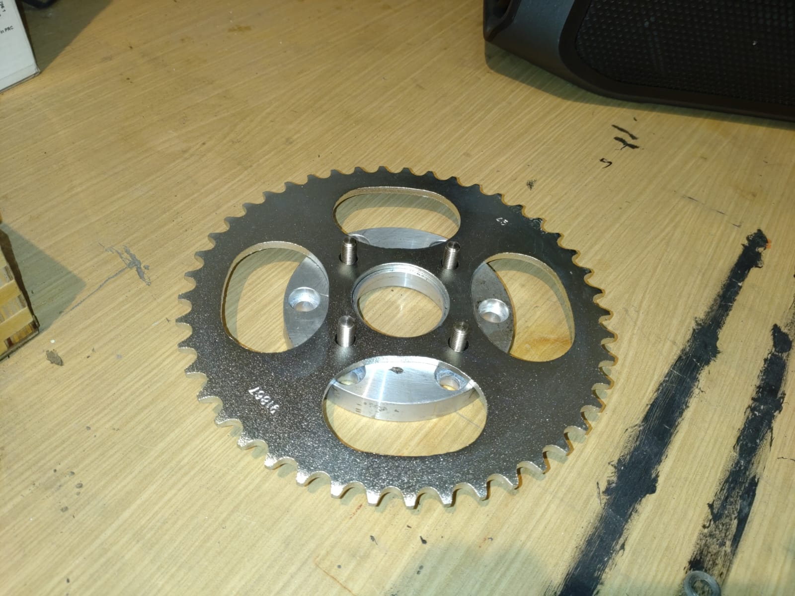

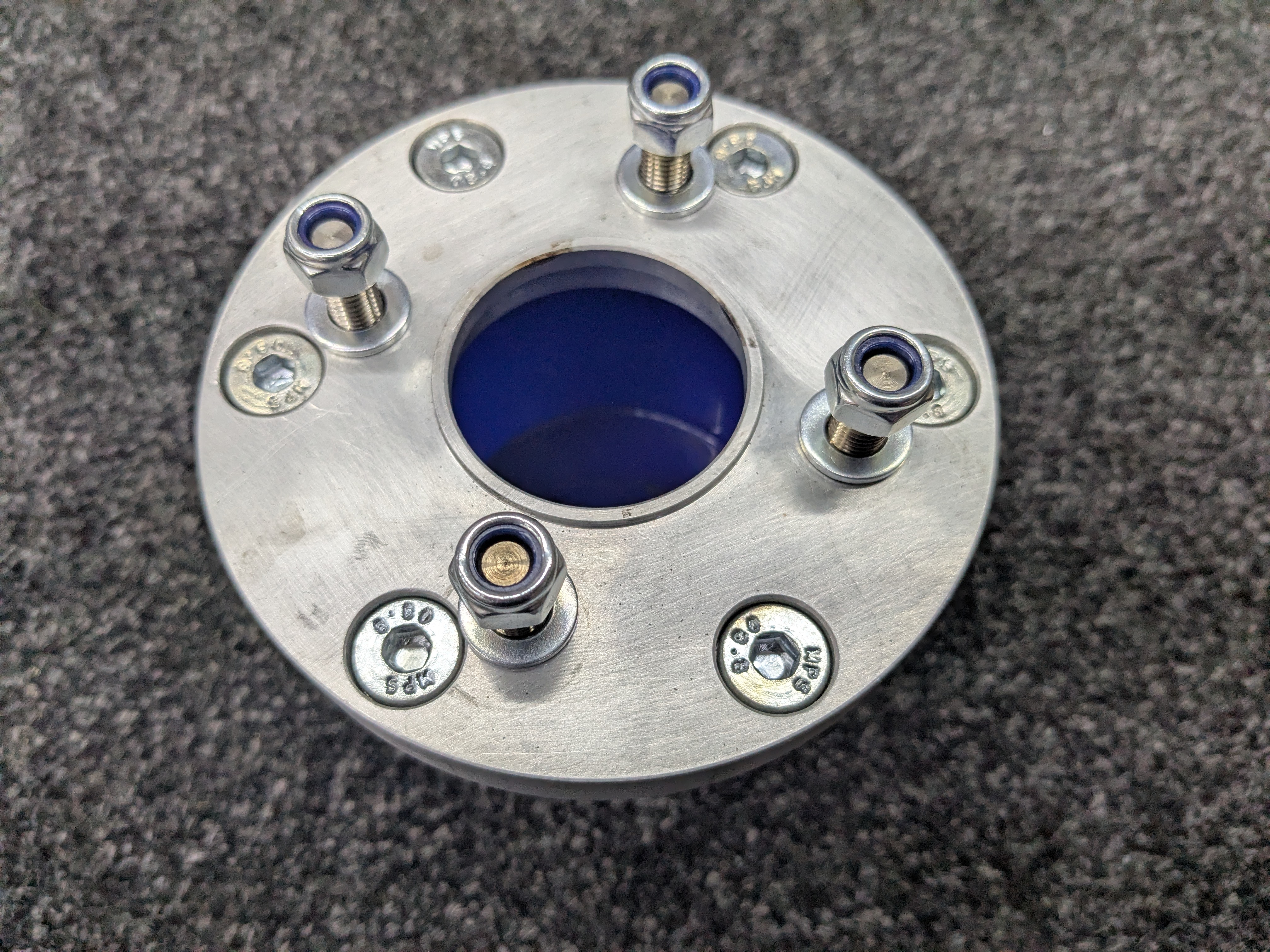

Ich möchte euch ein neues Projekt vorstellen.
Für die KTM SM, Bora und andere Modelle gibt es Kettenräder nur selten und in wenigen Größen.
Daher habe ich mir Gedanken gemacht und einen Adapter konstruiert.
Die Grundplatte besteht aus Aluminium und die eingepressten Bolzen aus einem nichtrostenden Stahl, der in der Festigkeit einer 8.8er Schraube entspricht.
Ich wollte aus Verschleiß- und Korrosionsgründen nicht direkt ins Aluminium schrauben.
Damit können jetzt Kettenräder der Hercules Prima-Modelle mit 415er Teilung montiert werden.
Diese gibt es in verschiedensten Größen und zu vernünftigen Preisen.
Auf Anfrage ist so etwas auch für andere Modelle und Teilungen machbar.
