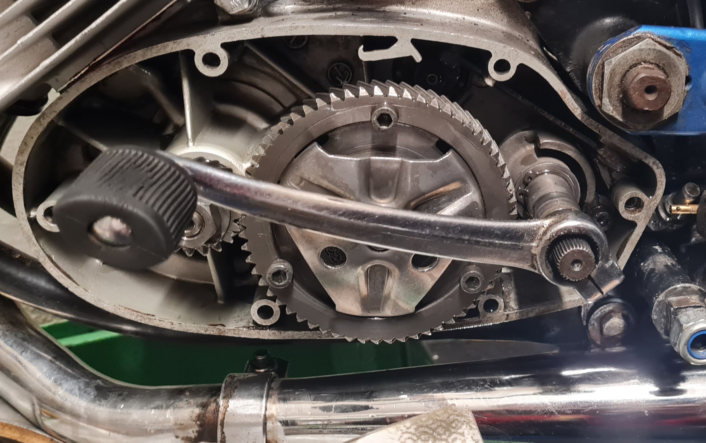

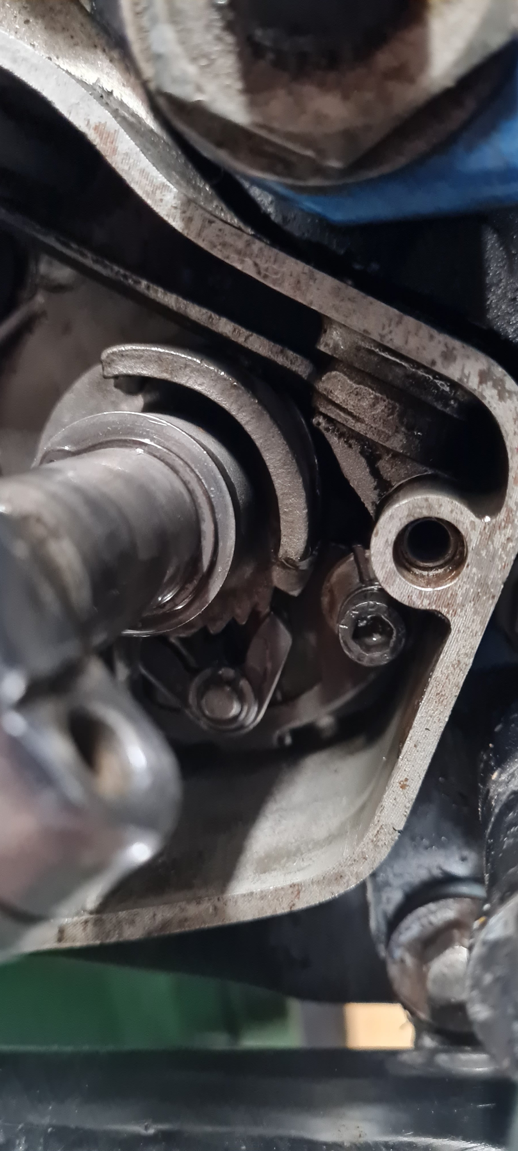

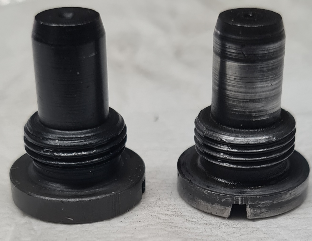

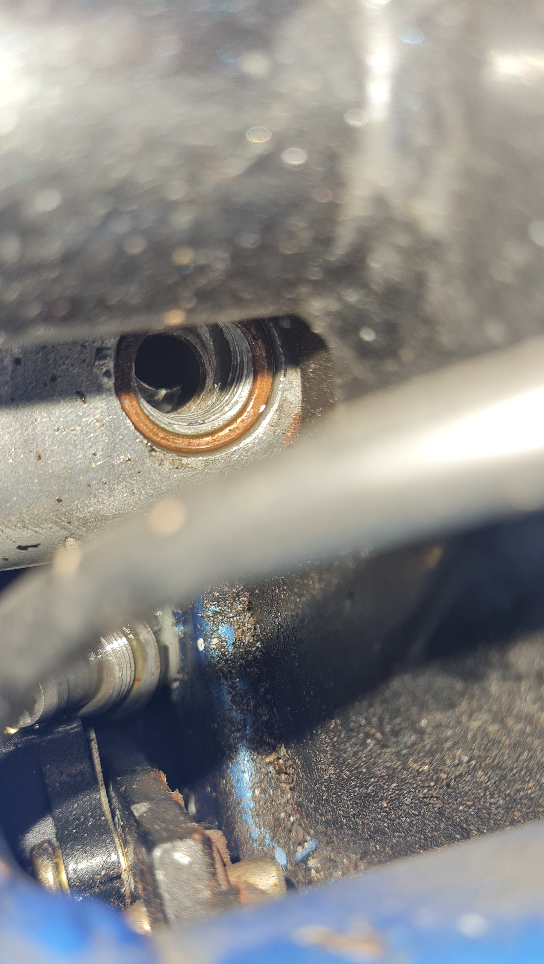

Anschließend Fehlersuche. Getriebeöl abgelassen, war sowieso fällig, und an der Schaltung rumgefingert. Nach ein wenig probieren hab ich festgestellt das der Schalthebel,welcher die Umlenkung macht, nicht mehr geführt wird. Ursächlich dafür ist das die Schraube weggeflogen ist. Siehe Bilder.

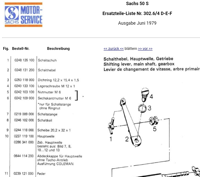

Wo bekomme ich die Schraube her (Nr.4)????
