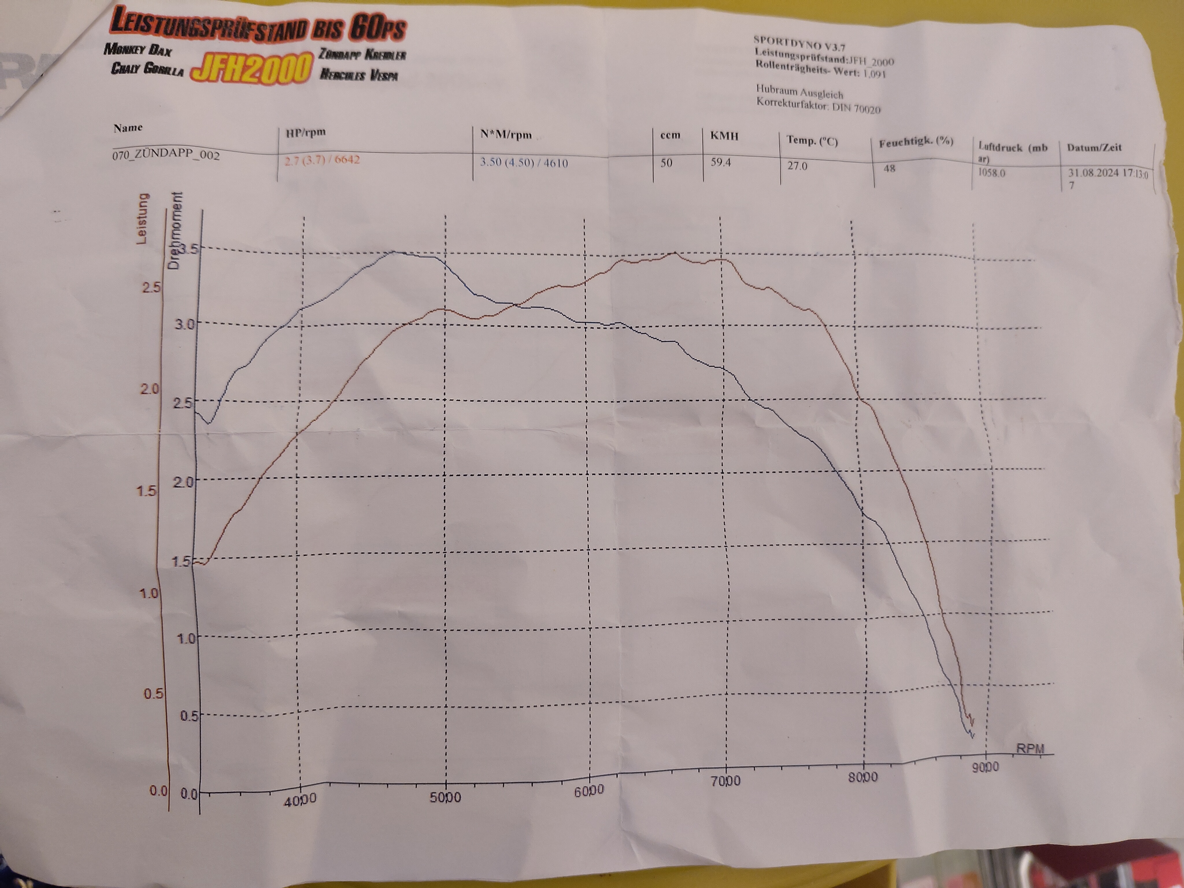

Hab mal eine Leistungsmessung bei der C50 machen lassen mit Nachbauzylinder. Müsste ein Athena sein, wenn ich mich recht erinnere. Falls ich den Zettel wieder finde, stelle ich den mal rein.
Viele Grüße
Thomas
3,7PS am Motor Mit Bing 1/15/65A originalbestückt, originalen Luftfilterkasten mit kleiner Öffnung und einteiligen Jamarcol Auspuff

Meine ZX 25 hat 3,74 PS mit dem minitherm und 13 mm Mikunigaser und jamarcol,Parmakit Zylinderkopf
