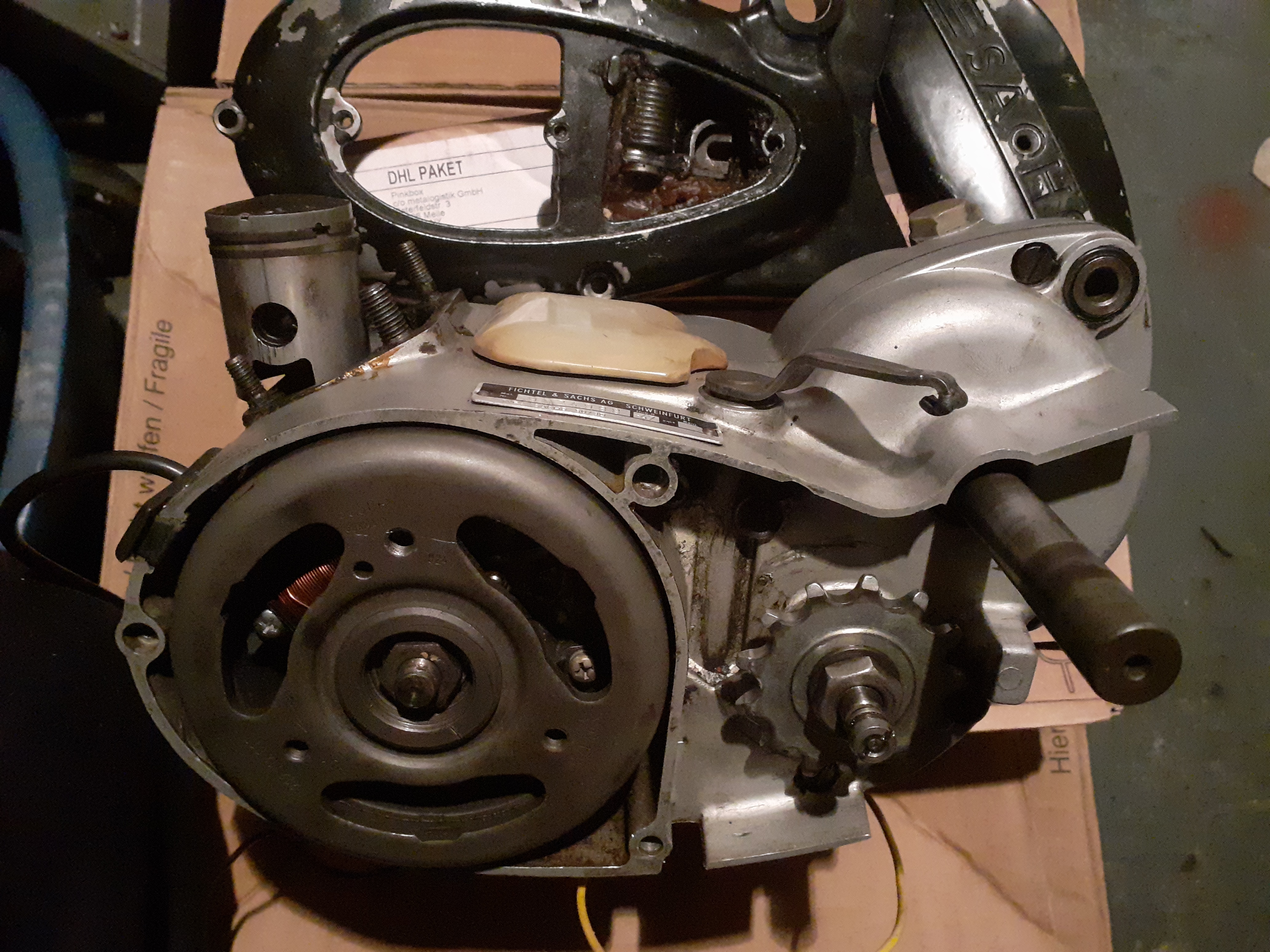

Bitte, was ist das?<br /><br />-- 05.05.2021 19:52 --<br /><br />Sachs, 4,3ps, 17mm vergaser.

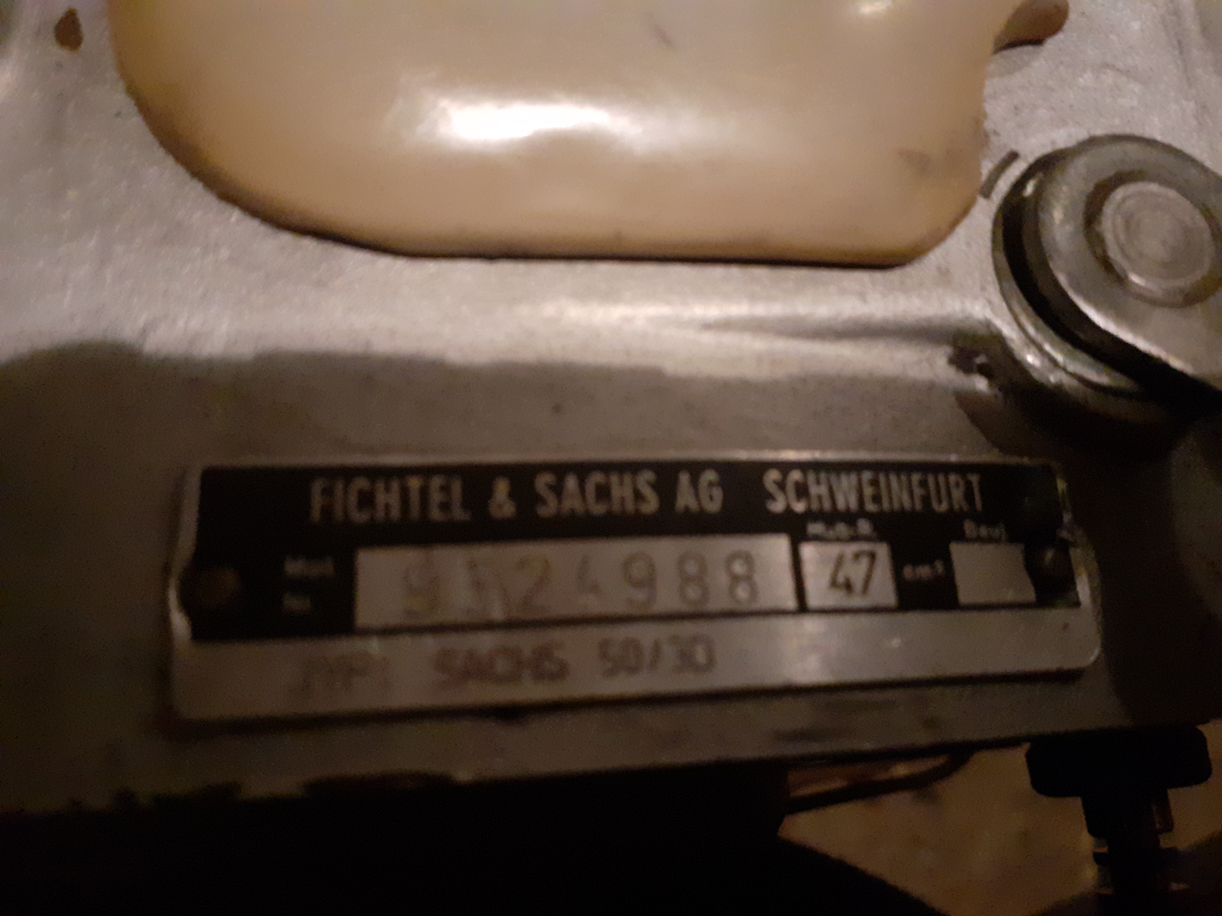

Motorgehäuse Typschild ablesen. Sachs 50/4 ...?
Zylinder neu / instand gesetzt. Sachs Mokick mit Flanschanschluss für Vergaser 1/12/214 ?
Genaueres müsste ich nachschauen. Zylinder unter Umständen Auslandsmodell.
Gruß Klaus<br /><br />-- 05.05.2021 19:59 --<br /><br />Sehr schöne Teile.

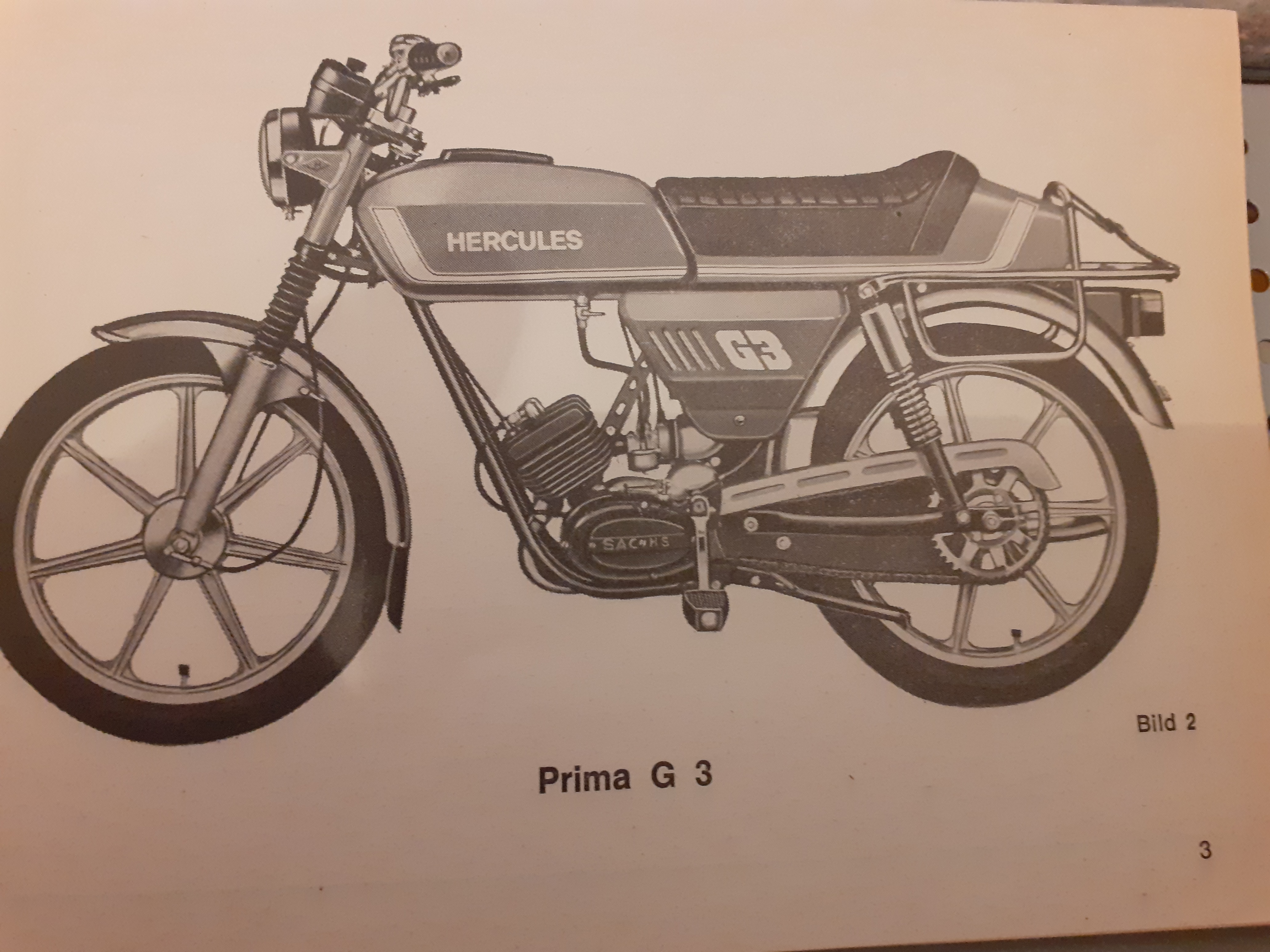

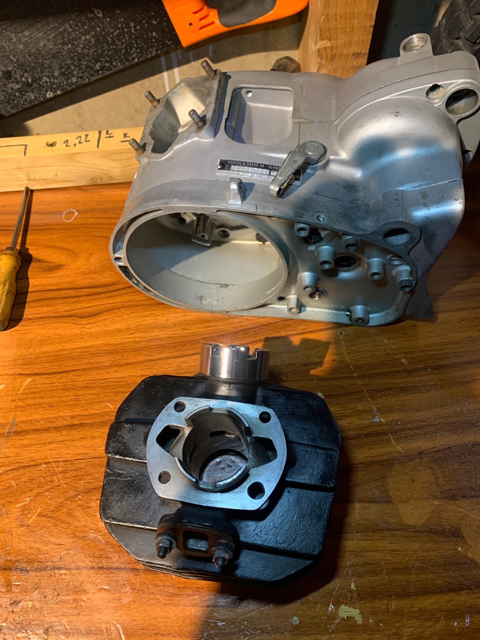

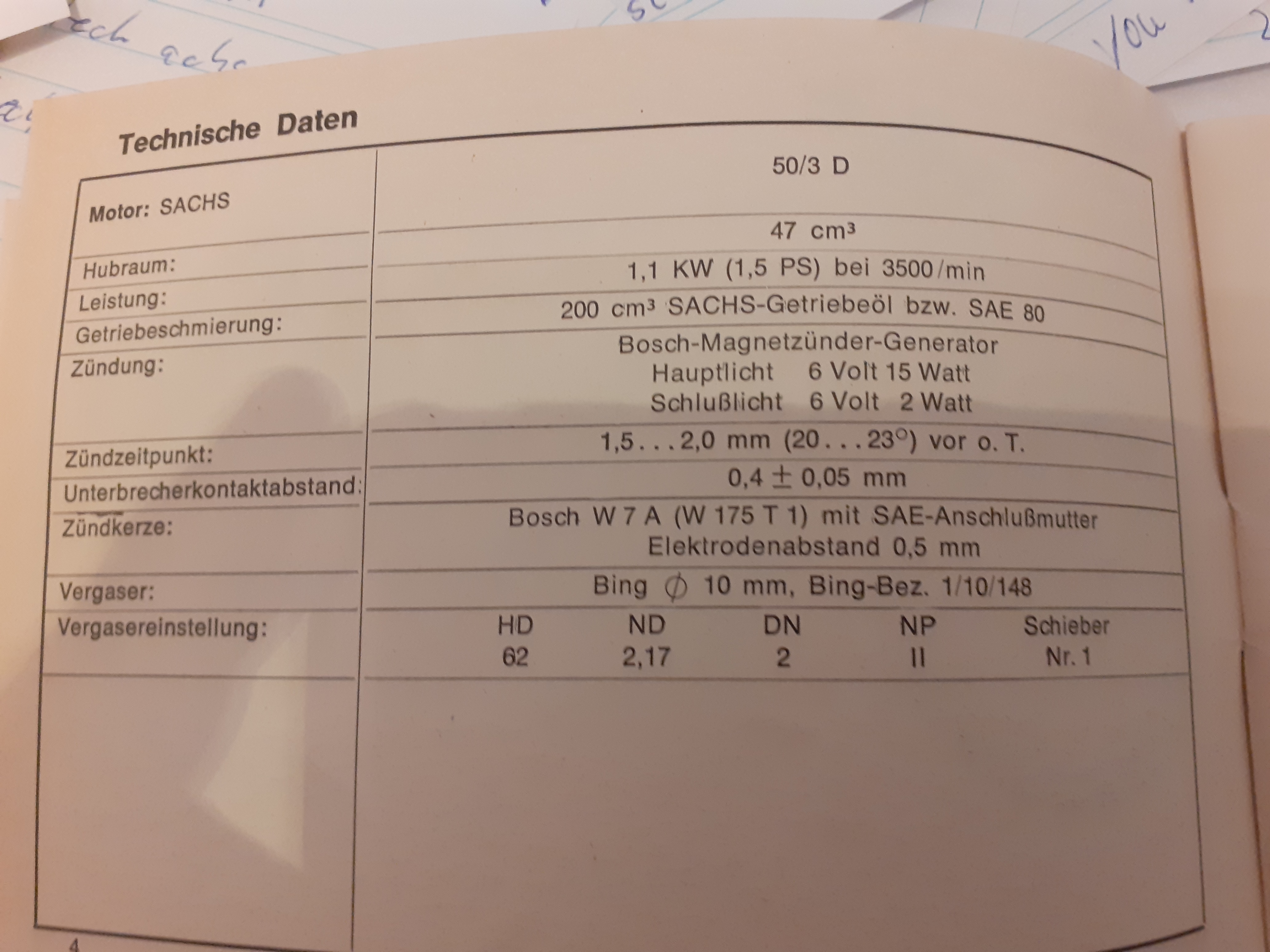

Danke, Ich schreibe aus Schweden. Dieser Zylinder wird von einem deutschen sammler gekauft. KTM sm25? Hercules G3, Sachs 50/3D ? Vergaser 1/17/68.
Das ist kein 50/3 D .Der hat 42 mm Hub und 47 ccm
Dein Zylinder 44 Hub und 49 ccm.
Lese dein Zypschild abFolgenfe Bildet G3 Dachs Motor 50/3D.

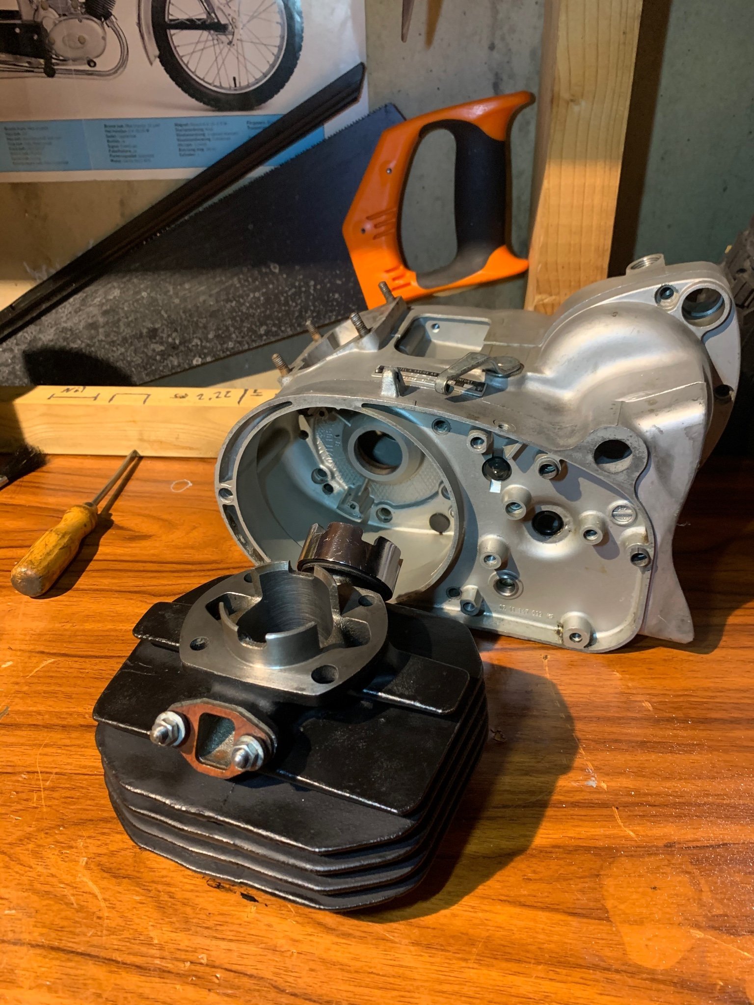

Typschild Sachs 50/4 E KF ?<br /><br />-- 06.05.2021 00:24 --<br /><br />Vergaser könnte für 1/15/.. passend sein.

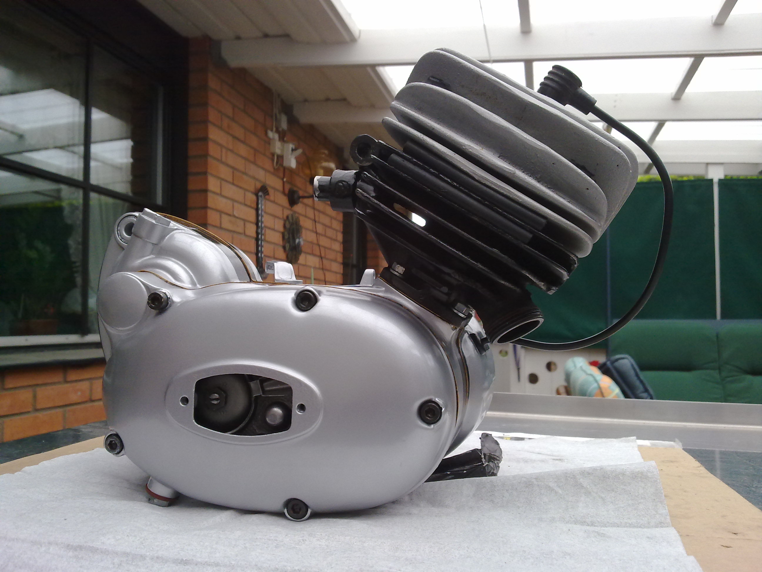

Ok, danke. In Schweden haben wir dieses moped. Zylinder 48cc,42mm Hub, 1ps, Bing 1/10/129. Dieser Zylinder hat eine runde vergaserfestung. Der zweite zylinder hat eine andere halterung.
-- 06.05.2021 05:25 --
Moped
-- 06.05.2021 05:27 --

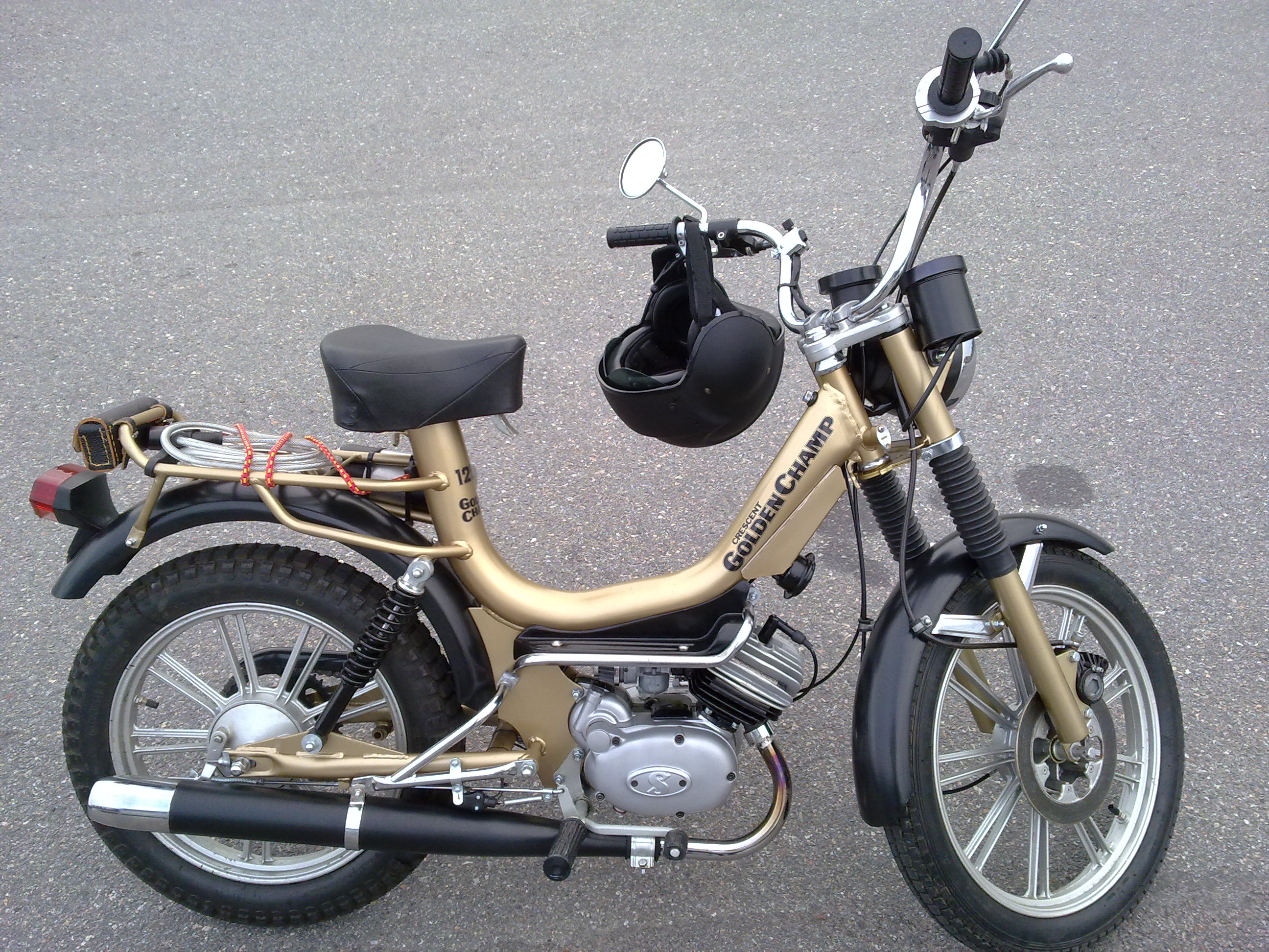

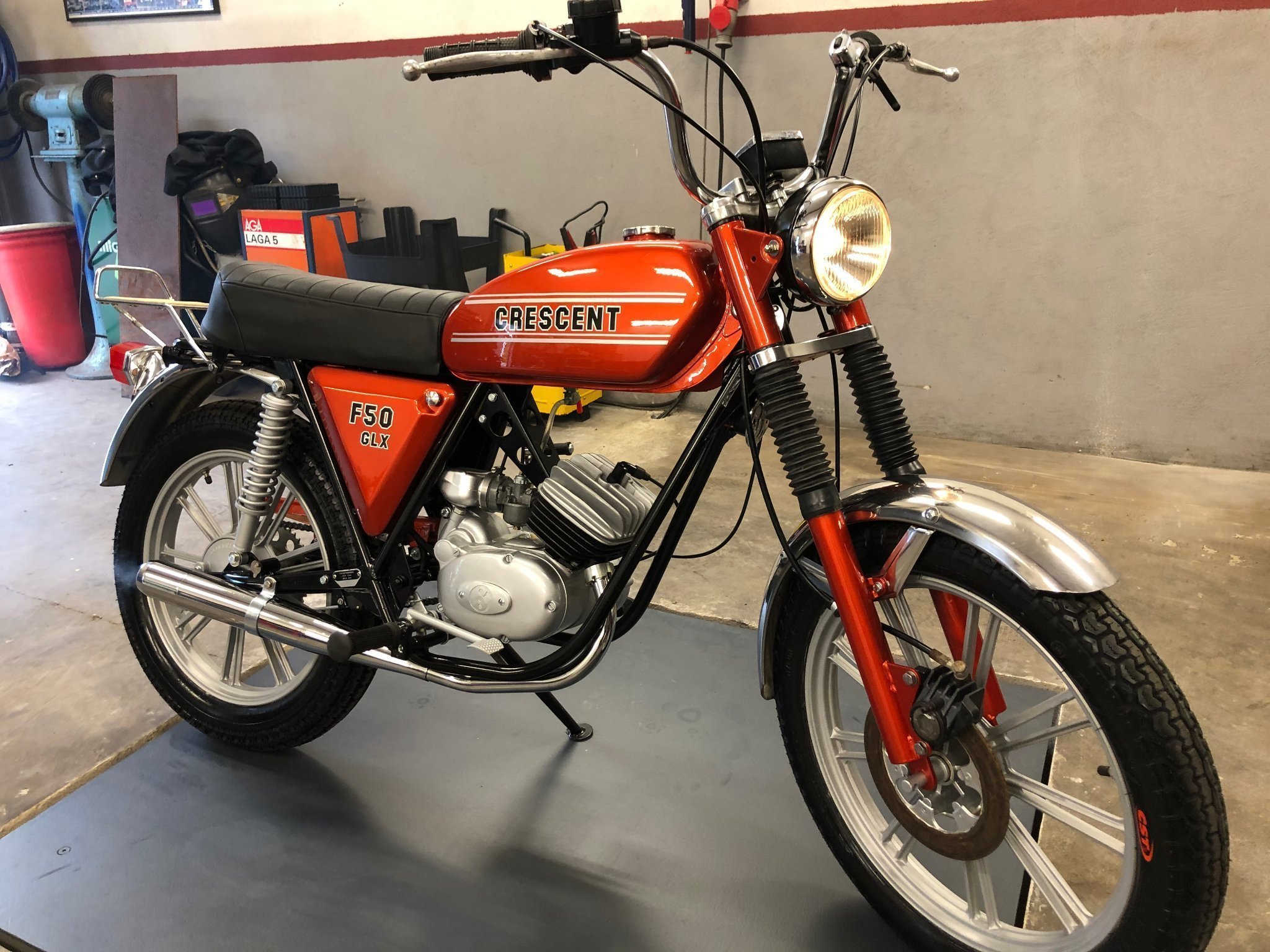

Motoren. Sachs 50/3 BKFS<br /><br />-- 06.05.2021 05:36 --<br /><br />Moped F50
