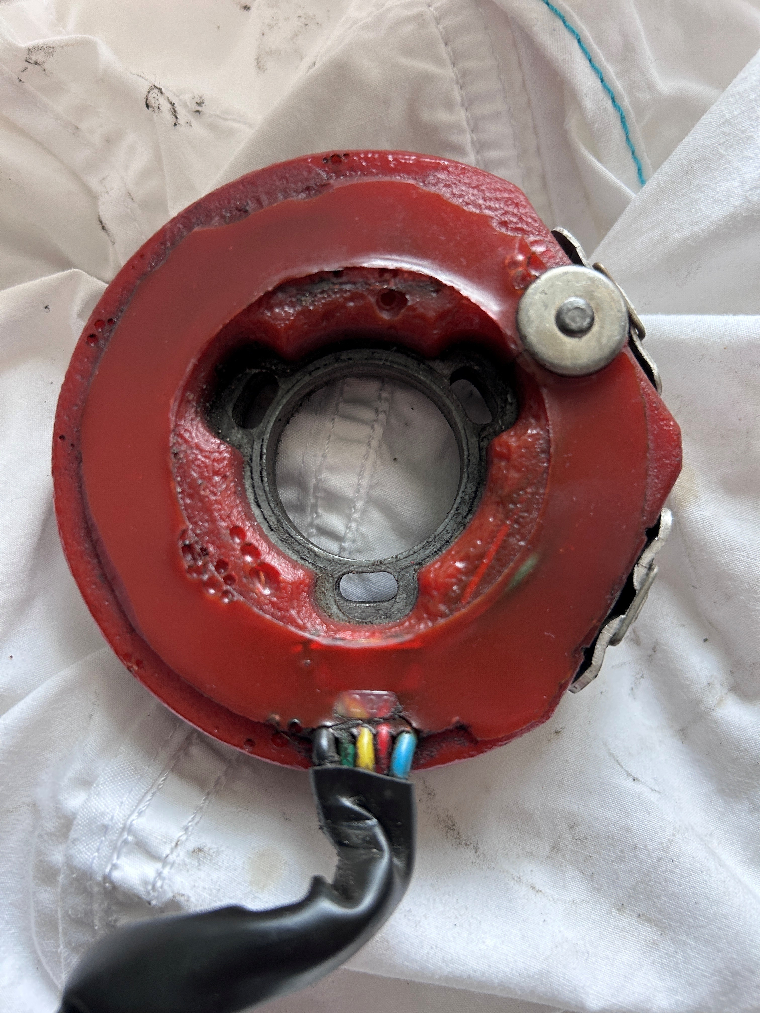

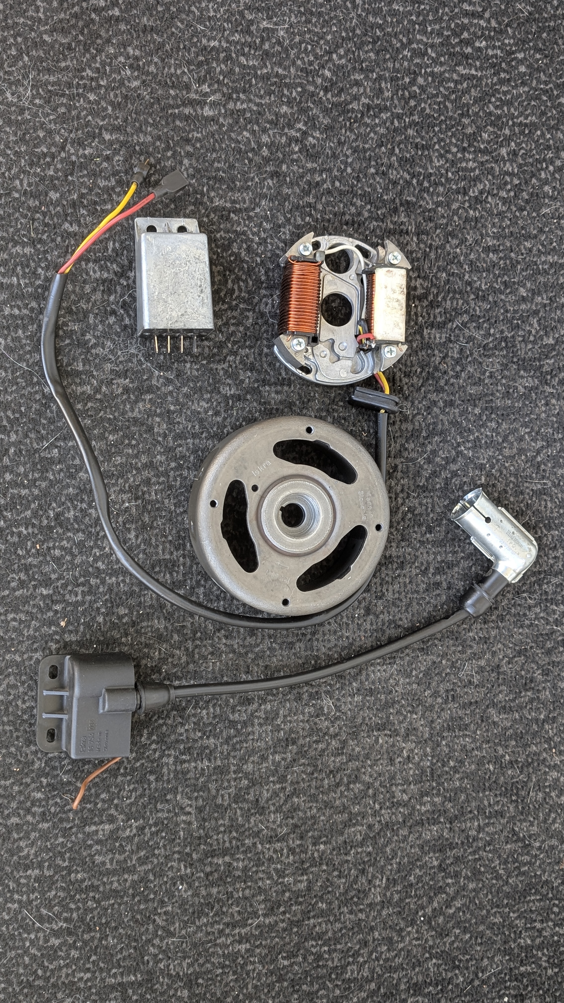

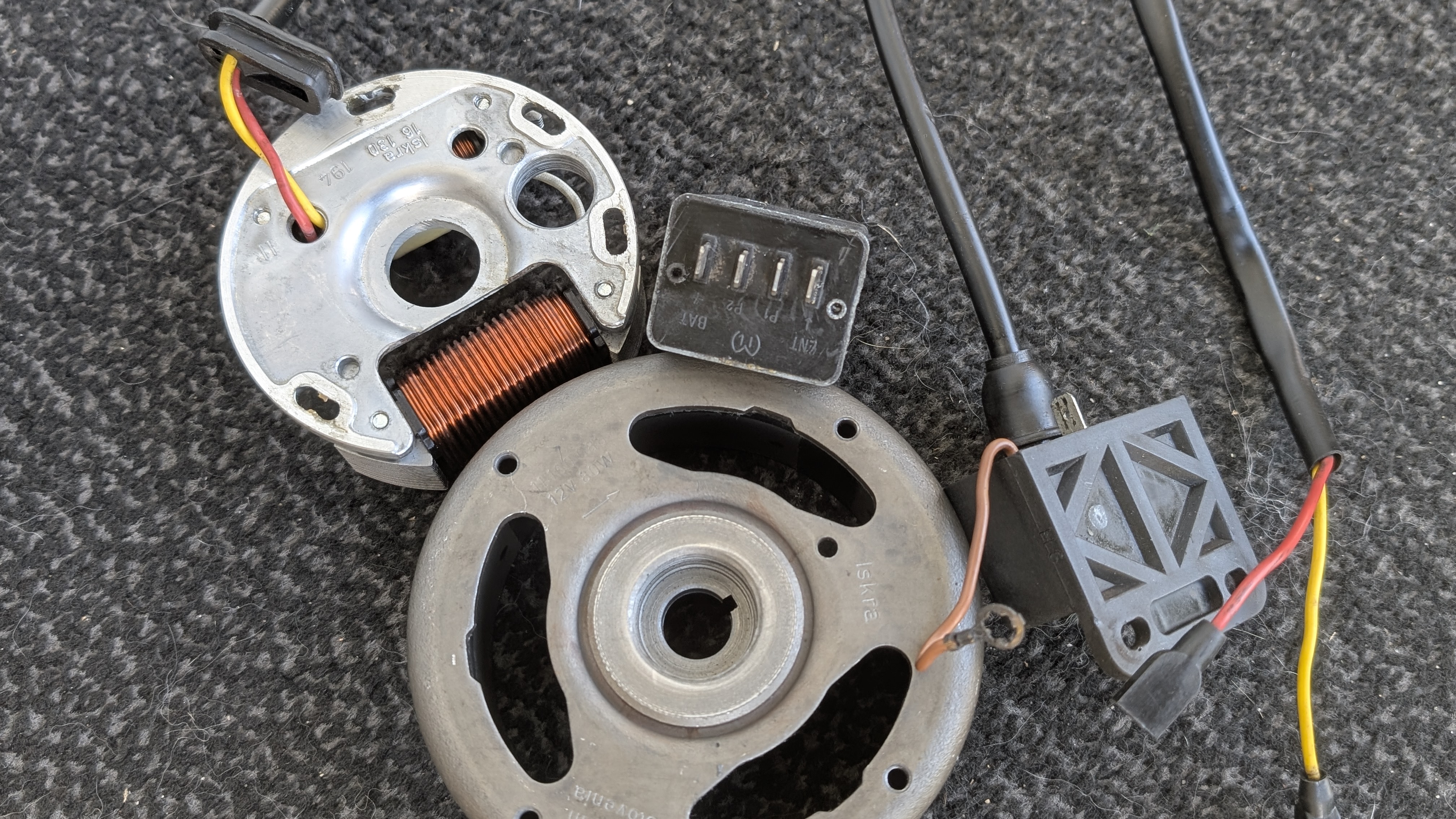

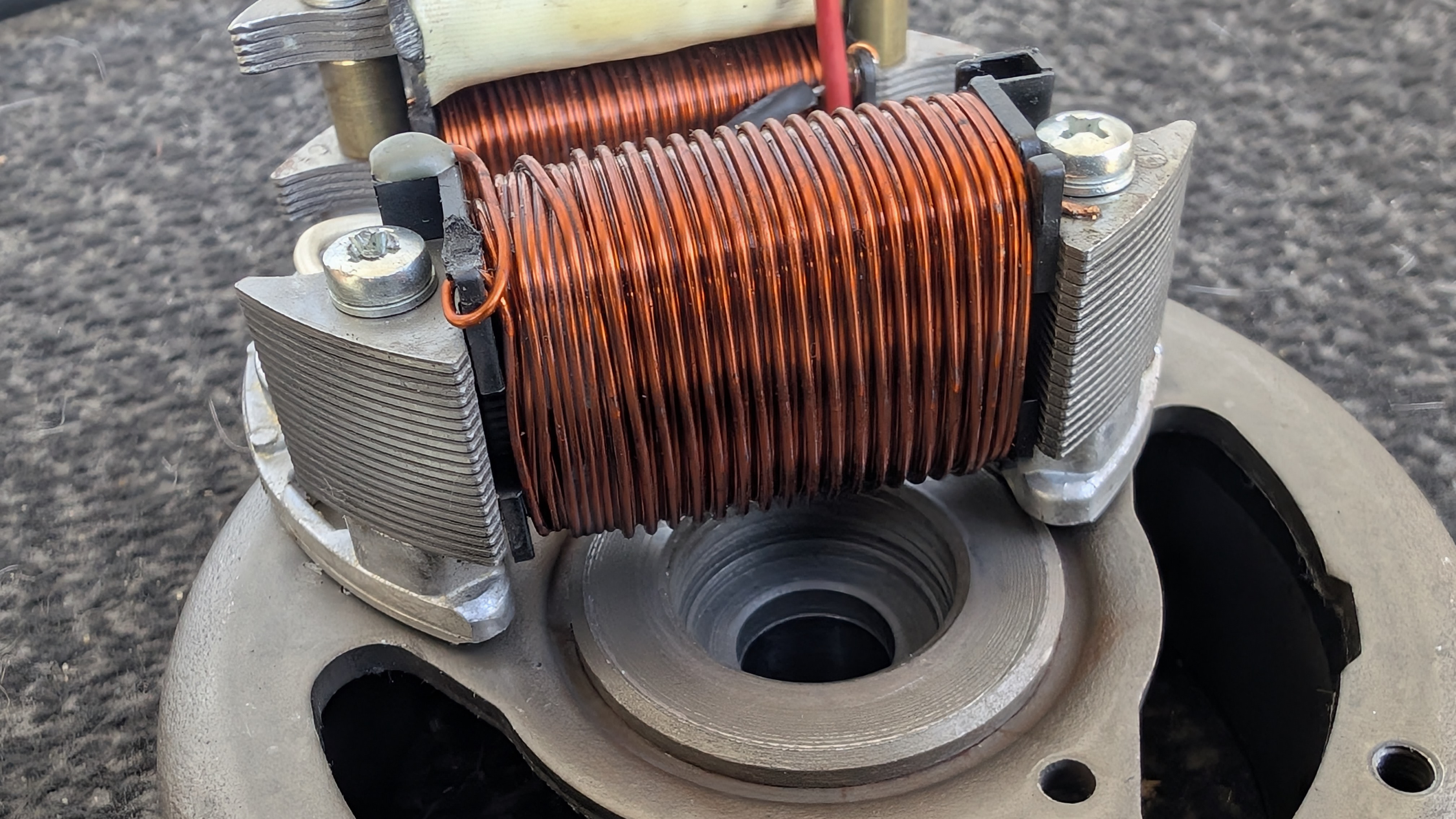

Es gab auch unvergossene Motoplat ausführungen für die alten ALU Polräder, wo man deren Generatorspulen individuell optimieren kann.

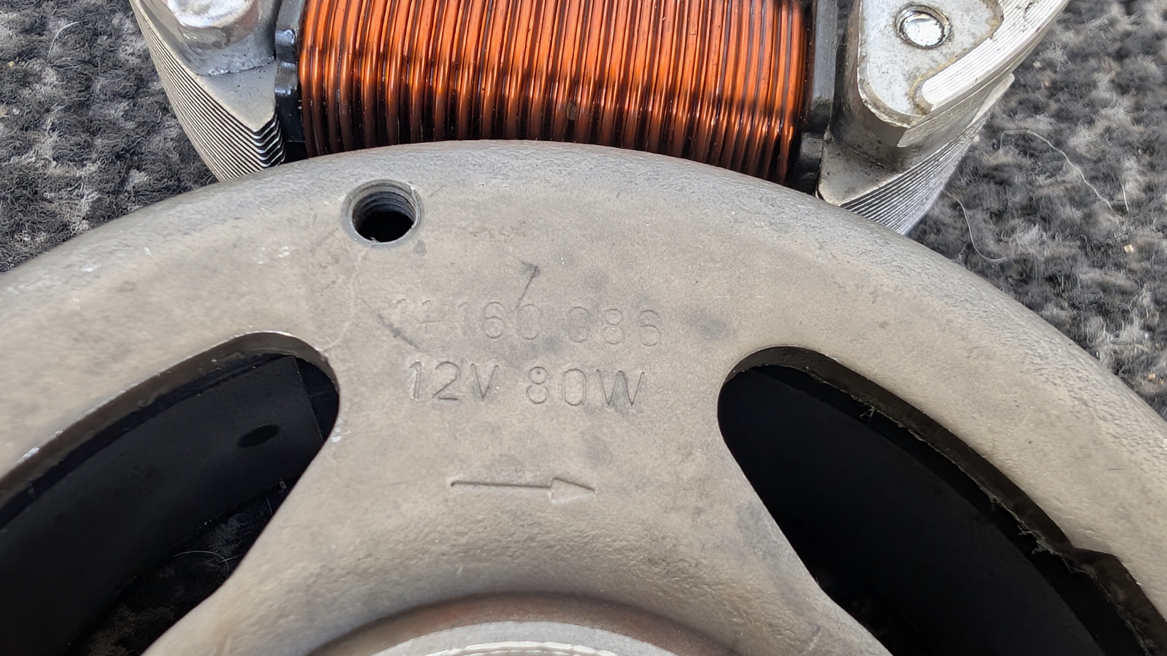

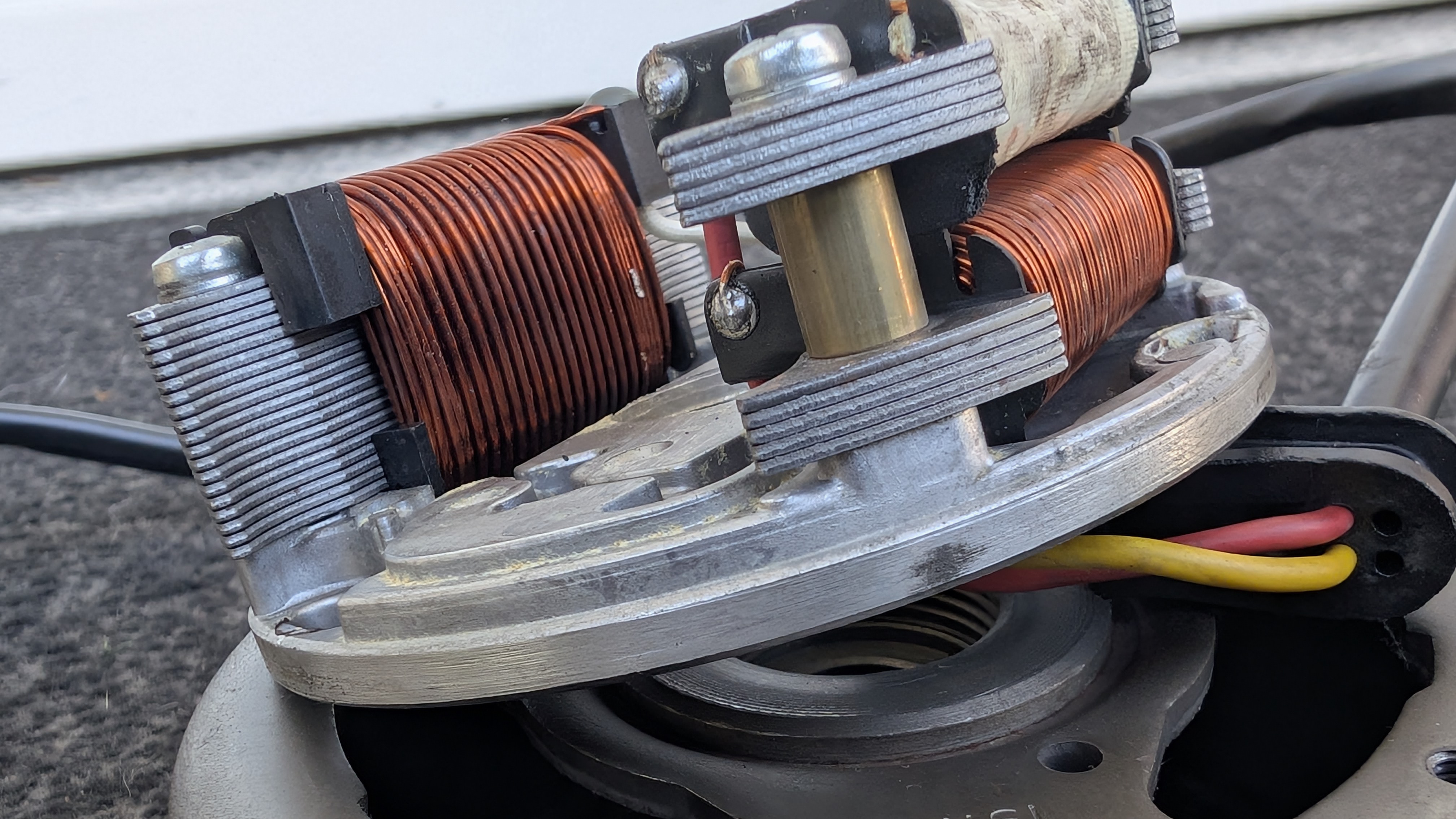

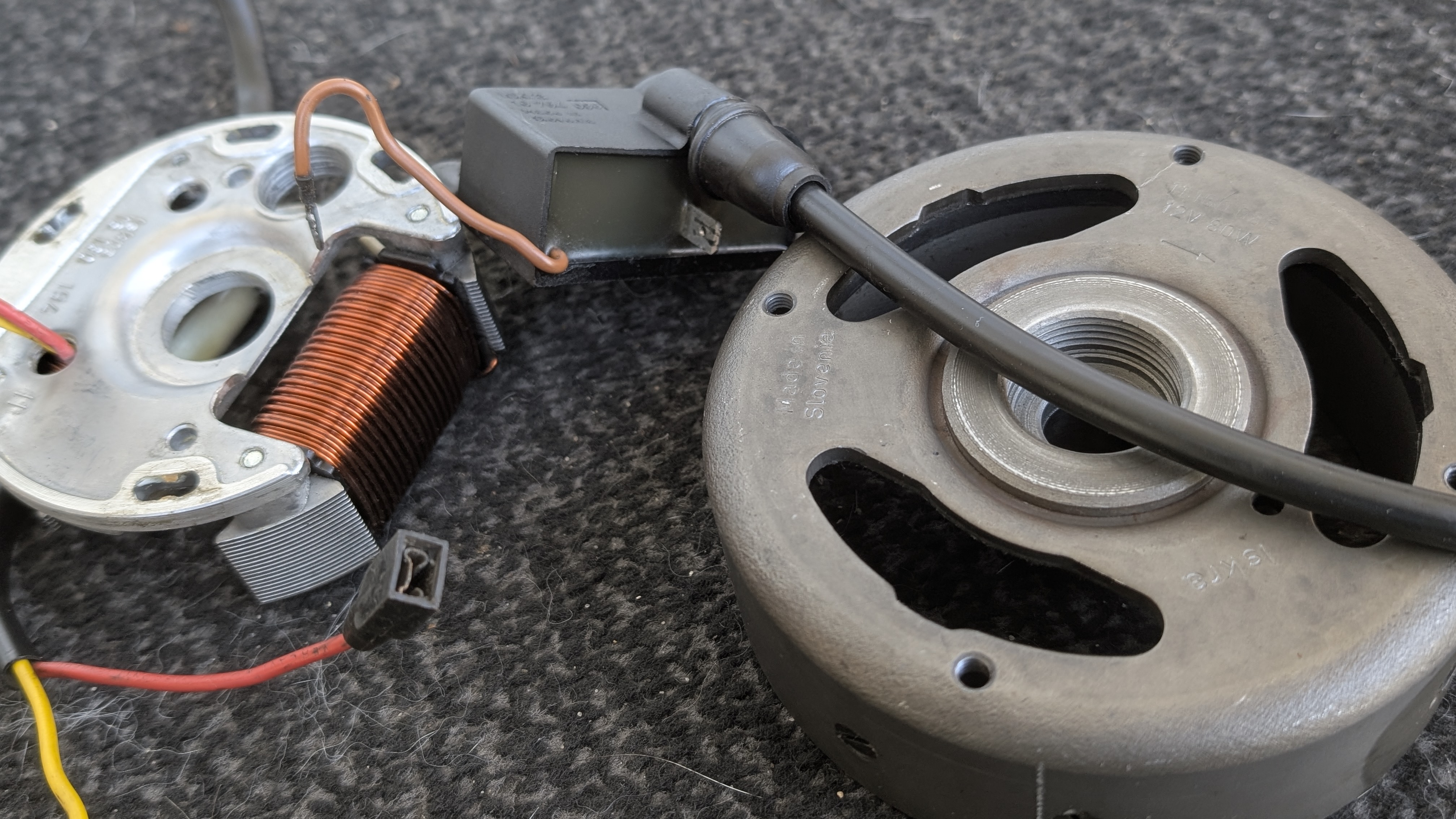

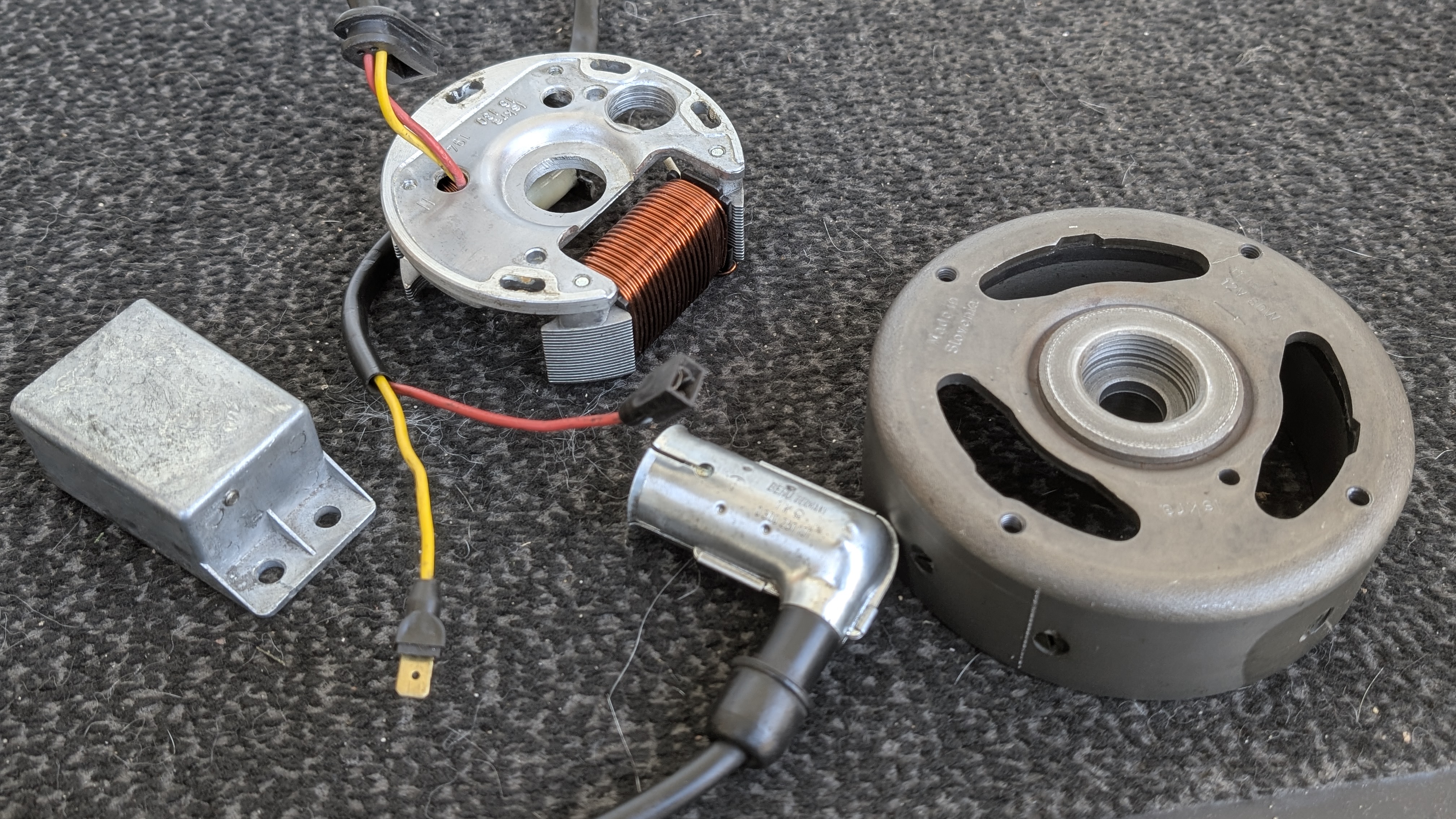

Die dauerhaft zuverlässigsten Komponenten wurden ab 1977 von Bosch produziert.

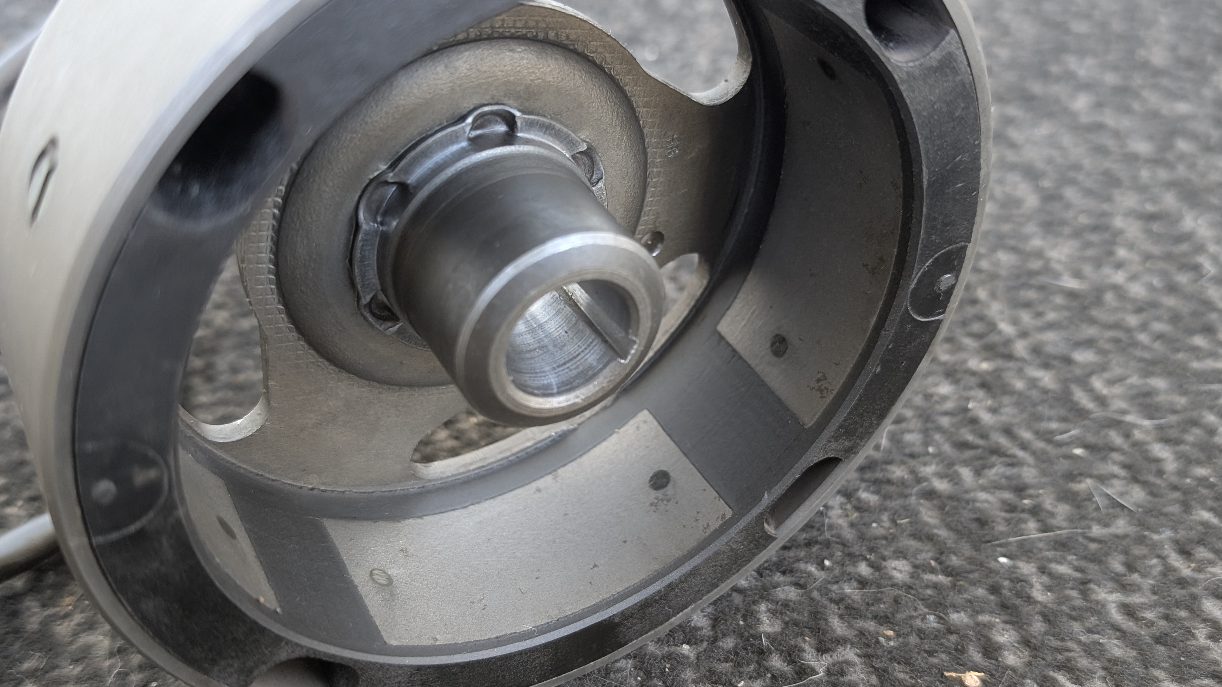

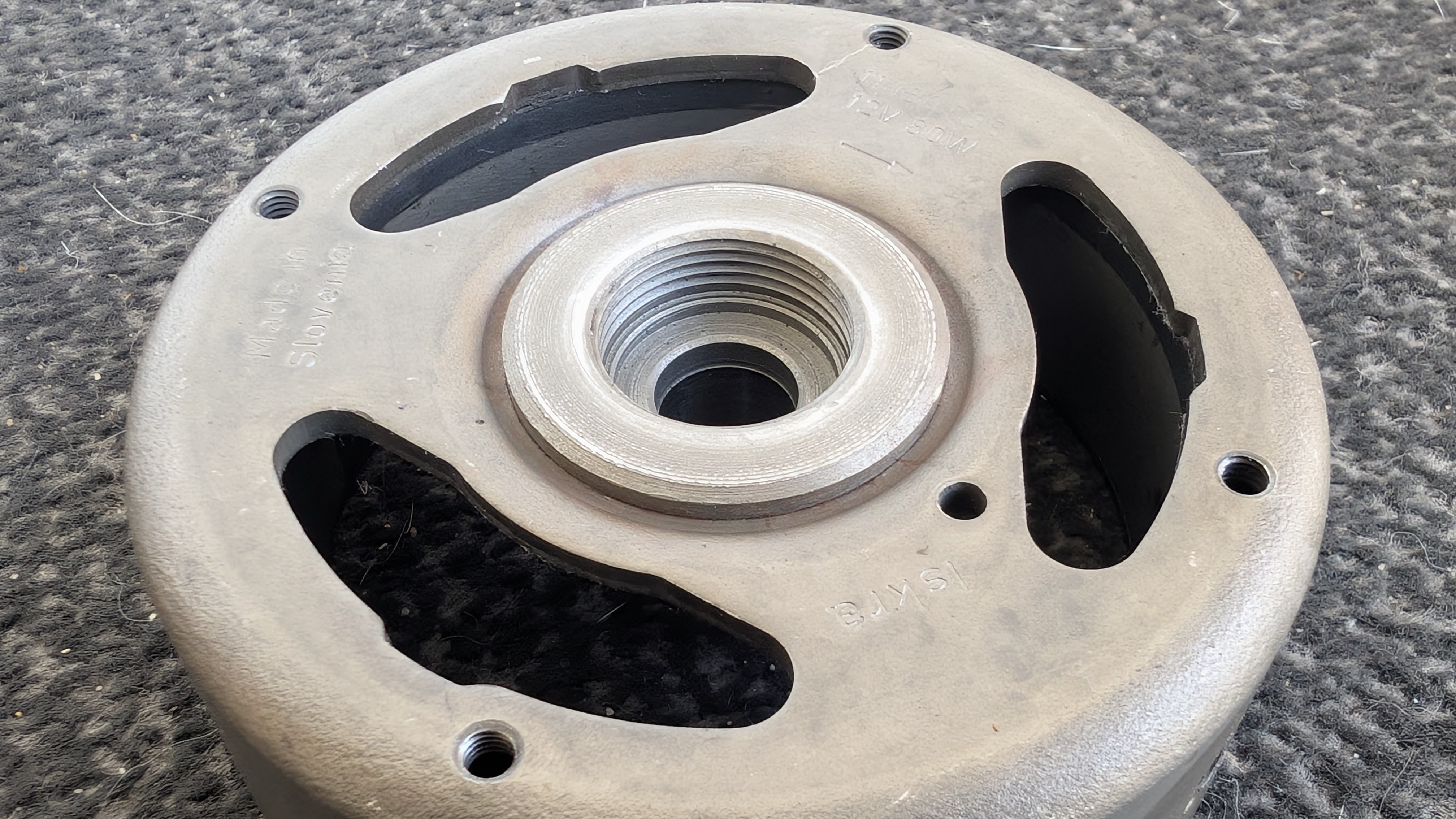

Langfang Kokusan und Ducati Komponenten sind bis auf die zu leichten Polräder technisch in Ordnung, die massenhaft im Umlauf befindliche "KS Evo Trümmer" sind leider billige Nachbauten von minderer Qualität. Vor allem wurde dort bei der nötigen Qualität vom Kupferlackdraht, zu viel eingespart.
