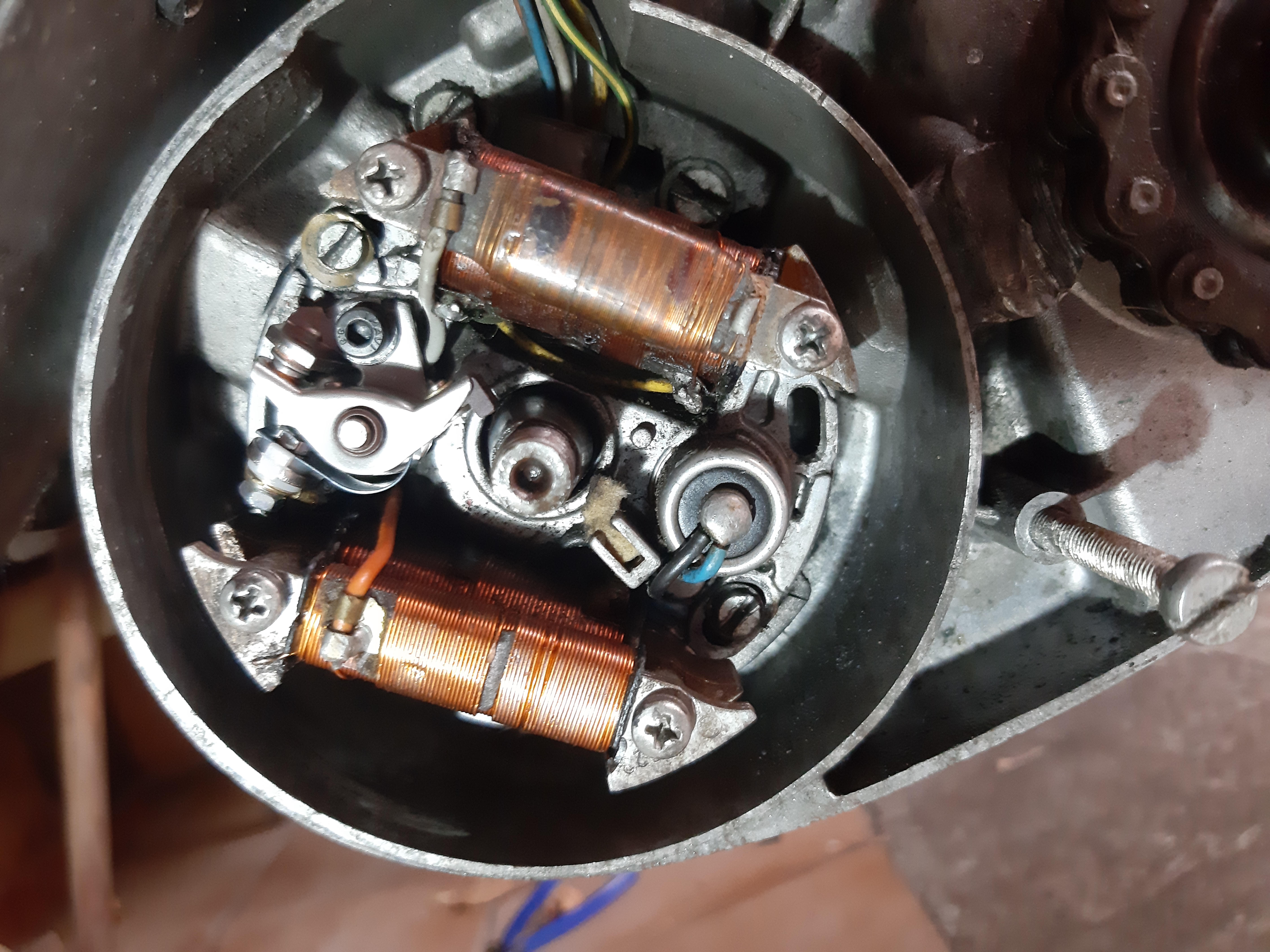

Ich bin jetzt ein stolzer Besitzer einer Zündapp ks 50 Sport Typ 530.
Nun bin ich dabei das gute Stück zu restaurieren, leider habe ich ein Problem mit der Elektrik.
Ich habe eine Lichtmaschine von Bosch 1217031 und weis nicht welche Kabel für was sind.
Die Lichtmaschine hat 5 Kabel. Orange und Grün/Gelb gehen an eine Spule, Gelb und Grau an die andere und Blau an die Zündung. Kann mir jemand helfen welches Kabel an welchen Anker geht?
Bin für jede Antwort sehr dankbar.
Hier noch ein Paar Bilder von der Lichtmaschine.
