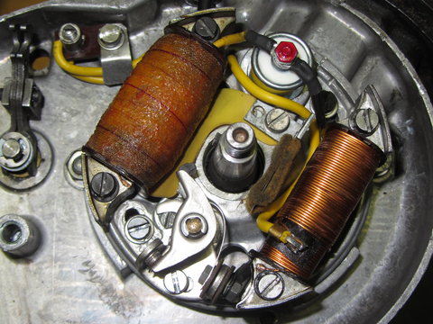

dann käme noch die Zündspule infrage,evtl. neu wickeln lassen.
Welchen Kondensator hast du eingebaut,es wird viel Schrott angeboten,die Nachbaukondensatoren
taugen nicht viel.
Hatte auch vor kurzem einen ähnlichen Fall,Zündfunken super,wenn man die Kerze an den Zylinder
hält,Motor läuft aber nicht.
Andere Zündspule zur Probe angebaut,schwupp,Motor läuft.
Janko.

Ich denk ich werde erstmal die zwei varianten ausprobieren und wenns dann immernoch nicht hilft, bleibt mir nur noch die zündspule, alles andere ist neu.

Hi dein Link war super, hab mir dort eine neue Spule bestellt, jetzt erst einmal abwarten, bis sie da ist :)
Hi,
Bin nun aus dem Urlaub zurück hab die neue Spule eingebaut und siehe da, sie läuft wie am ersten Tag.
Vielen vielen Dank für eure Mithilfe :)
