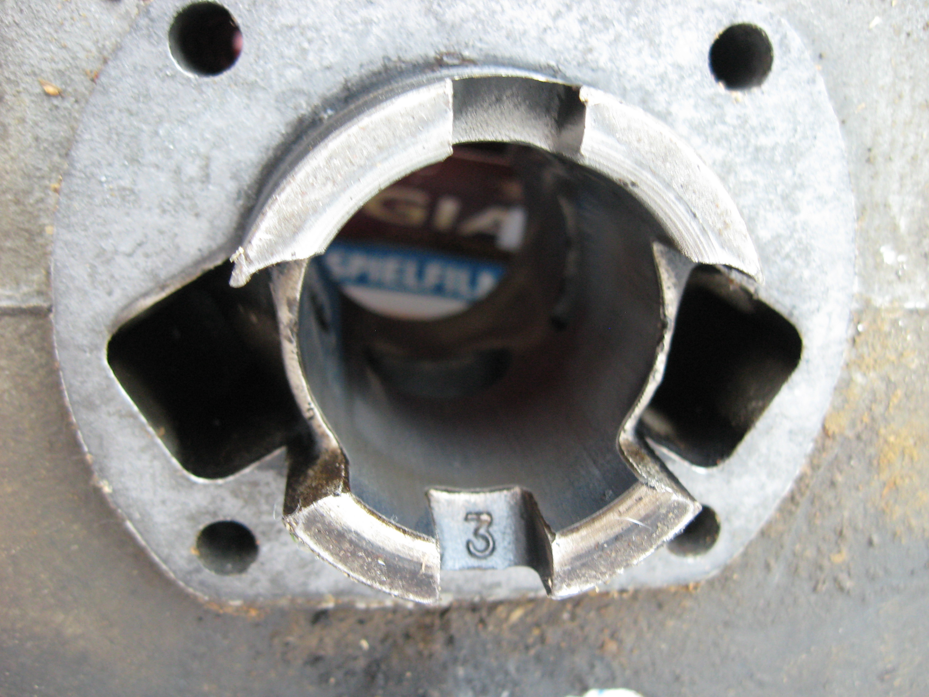

Hallo was heißt die Zahl 3 auf dem unteren Teil des Zylinders. Hat das was mit A,B,C usw. zu tun.
Gruß Helme

Nein, das hat damit nichts zu tun. Die Toleranz steht oben am Zylinder in einer Ecke...
Hallo Holger ,kann oben am Zylinder nicht´s erkennen bzw sehen, wie kann
ich mich evtl. orientieren wenn ich einen neune Kolben von Nöten hätte.
Reicht wenn ich denn Durchmeser von Zylinder habe zb.37,98.
Gruß Helme
Hallo Helme,
da muss ein Buchstabe stehen, wenn es ein Mahle Zylinder ist.
Um die Bohrung genau zu bestimmen, musst du ihn genau vermessen (lassen). Schieblehre liefert kein genaues Ergebnis.
Hallo Holger , auf dem Zylinder ist kein Buchstabe mehr zu sehen,so wie es aussieht, hat da jemand mit der Messing oder Stahlbürste schon mal sauber gemacht. Unten am Zylinderfuß steht Mahle dran.Ein Kumpel von mir kann mir
bei Bedarf ,mit einem Innenmikrometer denn Zylinder ausmessen.
