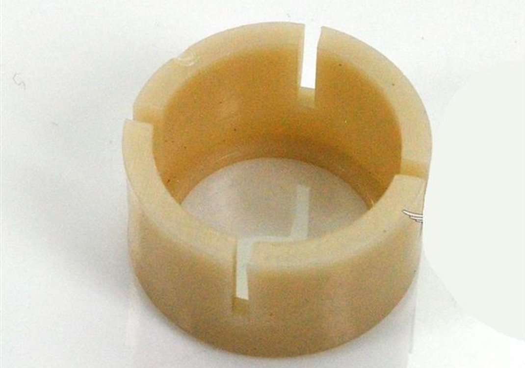

weiß jemand wie man diese Buchse zwischen Vergaser und Ansaugstuzen ausbaut? Mein Vergaser ist nämlich defekt und ich bräuchte die Buchse für einen anderen Vergaser. Ich habe die Buchse erst neuerdings erst neu gekauft und eingebaut (ist einfach reingerutscht) das Problem ist nur dass, das Teil nicht mehr rausgeht. Die Buchse sollte beim Ausbau ganz bleiben!!

Wahrscheinlich dieser Thermoschutz,hat mikuni bei Zündapp auch.

Diese Buchse, die ist im Vergaser zwischen dem Ansaugstuzen und dem Vergasergehäuse.
Zughaken Das Ding mein ich. Mit einen ,wo man Federn mit aus
und einhängt,sollte das gut gehen.Nur dafür extra kaufen,ansonsten
was basteln.

Das Ding mein ich. Mit einen Zughaken,wo man Federn mit aus
was basteln.

Danke für den Tipp! Wo soll ich den einhängen? Unter die Buchse kommt man nicht drunter... Die ist bis auf Anschlag drin😬
Biscken hochhrbeln,aber vorsichtig,dann sollte das auch gehen.

Jo perfekt danke dir, ich probiers mal👍🏼
Gehört da nicht eine Dichtung zwischen Buchse und Vergaser?
Kenn ich auch so, da sollte etwas Luft sein um sie packen zu können!
Da war original keine Dichtung drunter...
