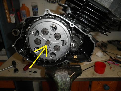

Ich habe ein Problem mit meiner DT!
Bei mir funktioniert die Kupplung nicht.
Unsere Vermutung:
Der Metallstab, der links aus dem Motor kommt rührt sich nicht mehr!
Der sollte ja normalerweiße, reingedrückt werden und dann wieder rauskommen.
Ich hoffe ihr könnt mir helfen!
LG Spogi
PS: Yamaha DT 50 2M4
BJ: 78
PS: ca. 3
na dann,wenn du das vermutest,prüf mal die mechanik die den metallstab dazu animiert die kupplung aufzudrücken
wenn´d glück hast ist nur der zug unten ausgehangen
Tja... Das Glück habe ich eben nicht...
-- 03.05.2012 20:42 --
Ich hab aber den stab schon mal rausgezogen, kann das sein dass eine feder oder so rausgefallen ist?
feder ist da keine
was macht denn die kupplung,wenn du am griff ziehst ?
ist die kupplung vielleicht einfach nur abgenutzt ?
eigendlich ist dieses "system" unkaputtbar
kannst du sicherstellen das die mechanik auf der lima-seite funktioniert,wenn ja hilft nur noch den kupplungsdeckel runter und schauen was da los ist
die vermutung liegt nahe das die buchse,wo der stab die lamellen auseinander drückt ausgenudelt oder zerbröselt ist
Sodala :D
Problem gelöst!
LÖSUNG:
Am ende des Stabes, der links rein geht, also von der anderen Seite als auf dem Foto, den haben wir vorher schon mal rausgezogen, da ist eine ca. 4,7/4,8 mm große Kugel dahinter. Diese fehlte bei mir, die muss wohl vorher als ich den Stab rausgezogen hab herausgefallen sein... Kugel ersetz, funktioniert einwandfrei!
DANKE FÜR DEINE SCHNELLEN ANTWORTEN!
LG SPOGI
