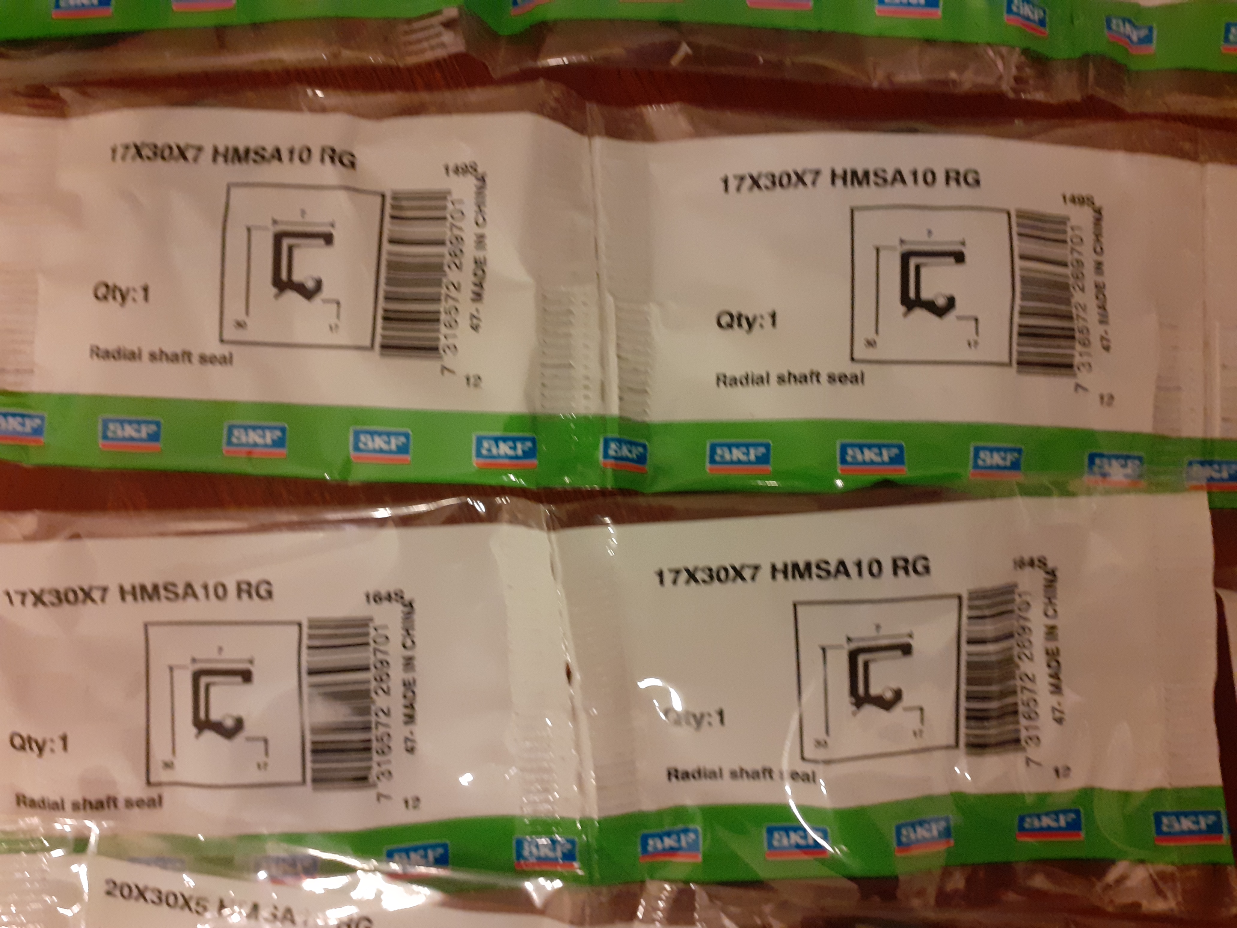

Seite 2 und 3.

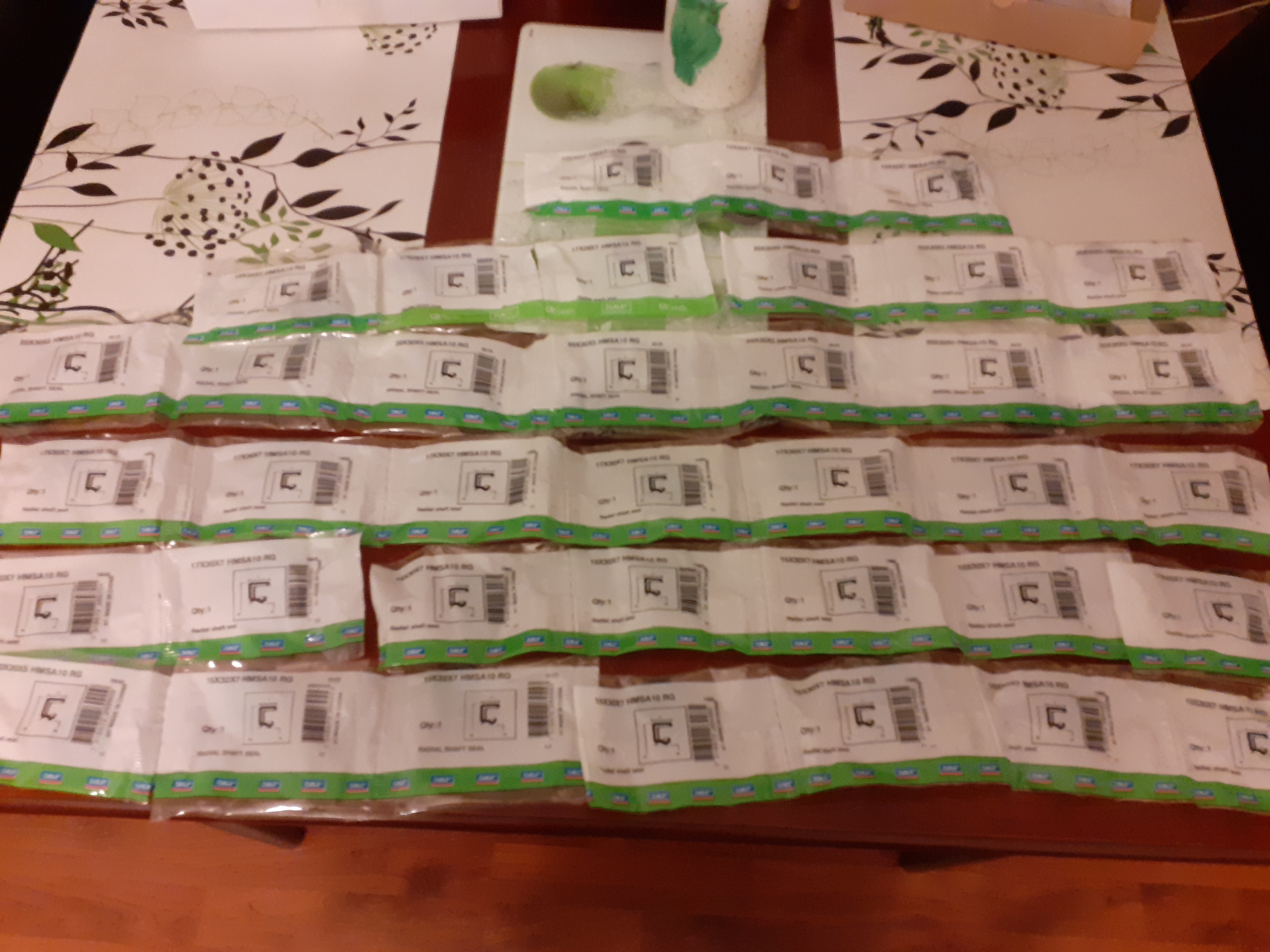

Bei NBR gibt es vom Werkstoff Unterschiede . Bei SKF Werkstoff 000925 ist der HMSA10 Wellendichtring mit Zusatz RG gekennzeichnet Beispiel: 20x30x5 HMSA10 RG.
Ich habe einige dieser WD verbaut ,die sind bis Dato ohne Probleme. Auch die 15x30x7 HMSA10RG,oder 17x30x7HMSA10RG in den Sachs 50 Motoren, sind unauffällig gut.
Gruß Klaus<br /><br />-- 05.06.2021 07:35 --<br /><br />Preise liegen zwischen 1,50€/2€

SKF NBR Umfangsgeschwindigkeit 14 m/s. Angaben zur Welle stehen auch in der PDF von SKF.
Verbessertes NBR / Material 000925 zu den konventionellen b.z.w hochleistungs NBR Material ,das ist wohl vorteilhaft. Siehe PDF.
Es ging mir auch um Temperaturen an der Kurbelwelle/Kurbelwellenraum Abdichtung. Konventioneller NBR, liegt da eher unter 100 Grad /Celsius. Der 000925 dauerhaft 100 Grad/Celsius kurzfristig 120 Grad/Celsius. Die SKF sind echt von guter Qualität und echt preiswert. Die Bauform ist auch verbessert worden.Im Internet hat man oft miese Qualität,da muss man sich schon mit auskennen.
