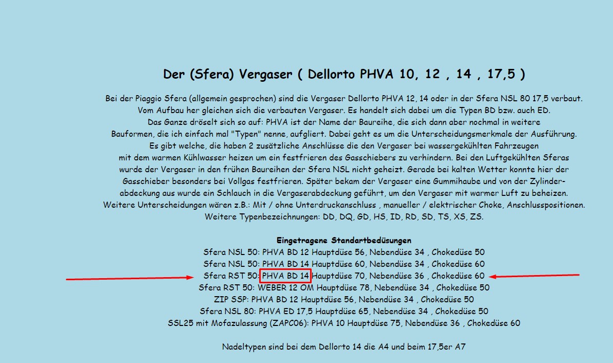

moin, lt. Sfera Heiza soll ich eine 70er HD nehmen bei einer Sfera RST.
Bei einer NSL wären es 60... kann sich jmd erklären warum?
bei meiner ist eine 53 eingebaut, der vorbesitzer hat das gemacht. haben noch probleme dass der roller oft nach kaltstart beim anhalten ausgeht.
eine 70 kommt mir so groß vor... was sind da eure Erfahrungen?

Um die Frage, welche Düse optimal ist beantworten zu können, mußt du ein Kerzenbild nehmen und dann die Düse bei Bedarf entsprechend anpassen.
Das der Motor im kalten Zustand beim Anhalten ausgeht deutet mehr auf ein Problem mit der Kaltstarteinrichtung hin.
